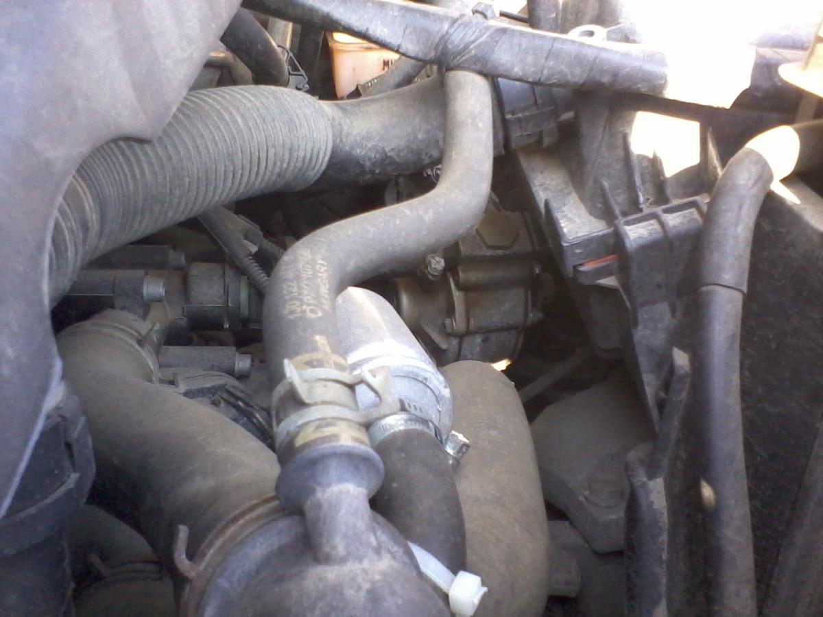

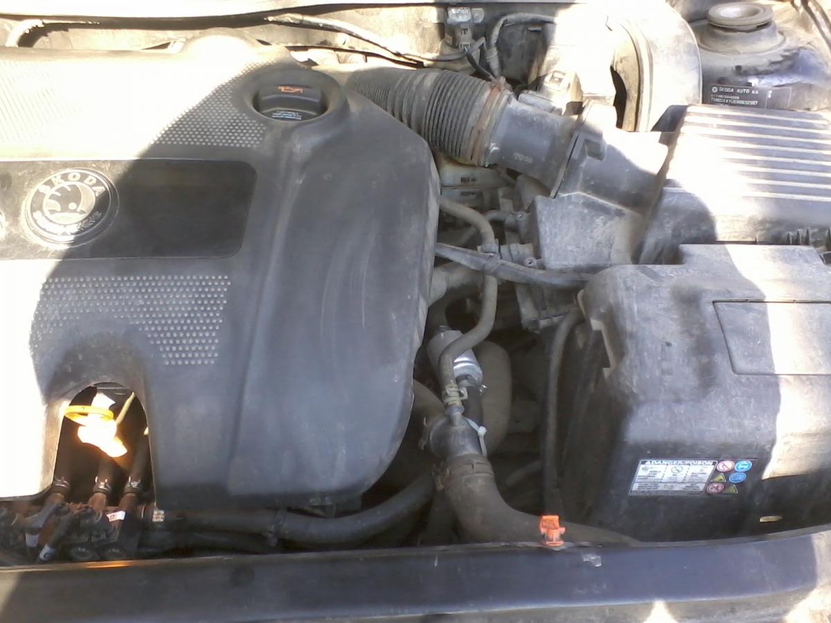

Unde e pozitionat vaporizatorul? Daca e in bataia vantului sau pe sub baterie se incalzeste f greu...
Am avut si eu ceva de genul asta...
Fa o poza la motor si posteaza o...sa se vada vaporizatorul rampa filtrele etc...
cred ca rampa este mai expusa decat vaporizatorul aerului rece.asa am avut-o si eu si am mutat-o in spatele jojei si mai jos,mai aproape de bloc.
Ai ac pe masina? Climatronic?
Vaporizatorul pare a fi pe sub motor nu vad pre bine pe tel.
Fa scandal sa l mute in fata unde e pompa secundara de aer...
Masina are AC manual.

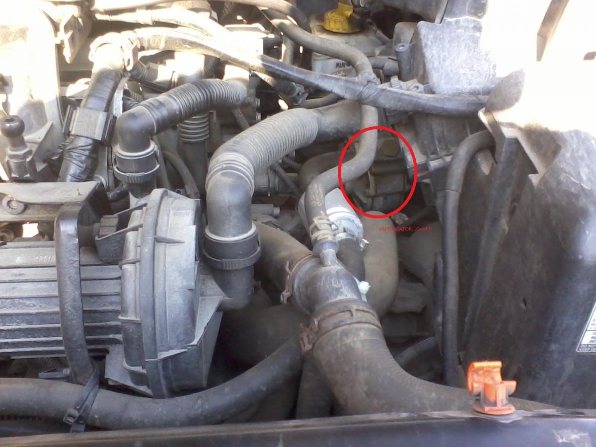

Daca vaporizatorul este echipamentul din care pleaca un furtun care merge la rampa de injectoare, inseamna ca este cel incercuit de mine in poza de mai sus, si este pozitionat undeva langa (mai mult sub) carcasa filtrului de aer.
Scuzati-mi necunostintele tehnice, dar imi puteti spune ce/cum afecteaza pozitia vaporizatorului modul de functionare al instalatiei GPL. Inteleg ca are ceva sensori de temperatura care sunt influentati de conditiile de temperatura din mediul inconjurator?
acela este vaporizatorul.atat el cat si rampa au senzori.daca temp lor nu este aceeasi cu cea setata sa treaca pe gpl,nu trece.e posibil ca pozitionarea lor sa influenteze ritmul de crestere a temp apei.
Multumesc pentru explicatii R Z F.

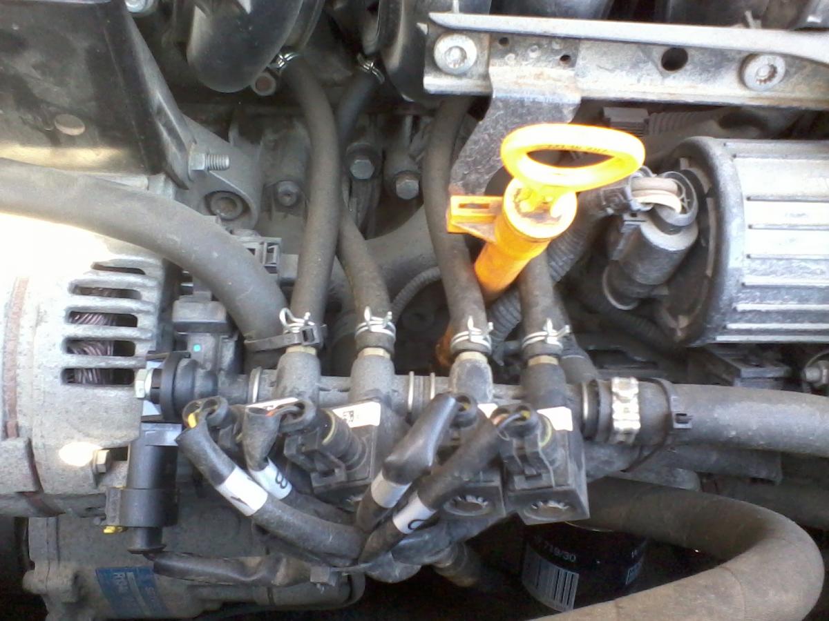

Ma uitam la pozele tale, rampa la mine este chiar sus,deasupra motorului, iar vaporizatorul sau regulatorul( cum i-o zice) e in spatele motorului, cat de cat protejat de curent in mers.
