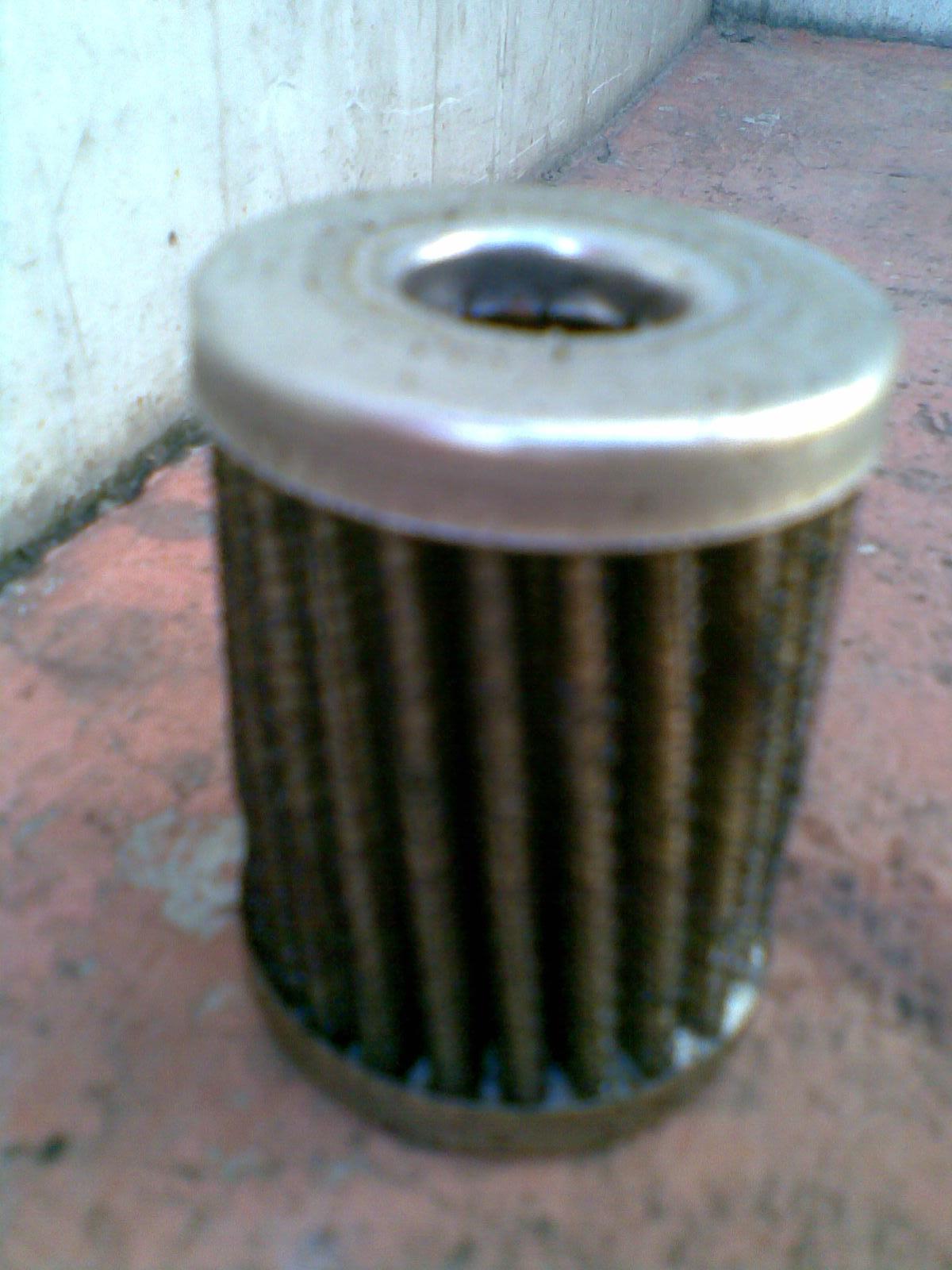

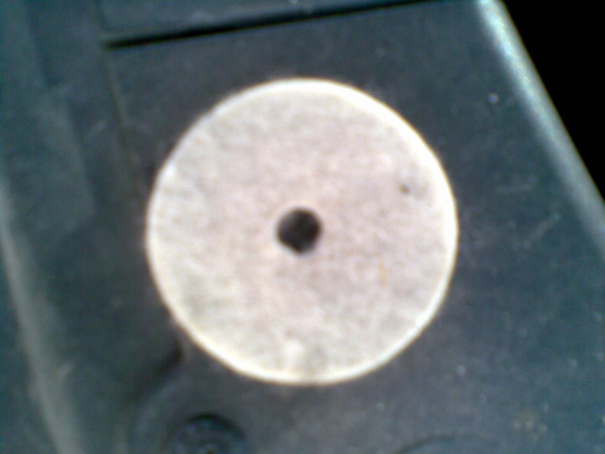

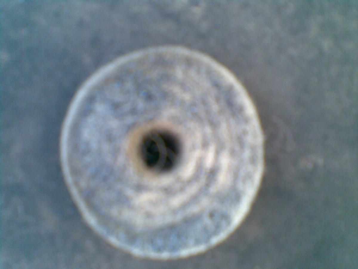

revizia 20 000 km. asa erau filtrele.cel de faza gazoasa schimbat pt prima data,de acum il voi schimba din 10 000 in 10 000 km.
post-8085-0-17092200-1363337772_thumb.jp
post-8085-0-32350800-1363337779_thumb.jp
post-8085-0-13875300-1363337794_thumb.jp
post-8085-0-82000000-1363337802_thumb.jp
