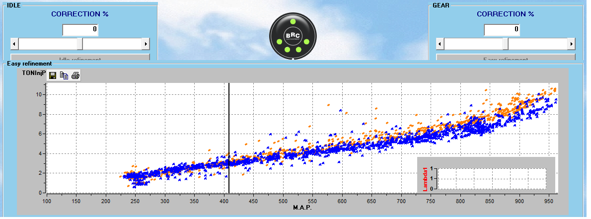

Tooarsu' Moog ce parere iti fac graficele de mai sus... Facui bine?
Ce instalatie e aia ?
Nu stiu cit de ok a desenat semnal sonda, dar ar trebui sa fie centrat pe 0.5 ...
E BRC

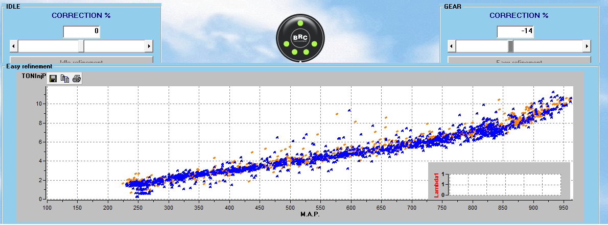

Mapele arata bine, n-ar fi stricat mai multe puncte.
Uite mapele de la mine inainte si dupa corectie cu -14.

Lambda e normal sa oscileze continuu intre 0 si 1000.
Corectiile nu au niciun efect, sonda reface timpii automat.

Cum sa nu aiba efect, doar de aia sunt acolo reglajele.
Eu am verificat mapa de benzina si gaz la cateva zile dupa calibrare si erau asa cum le-am setat la calibrare (cele 2 de benzina si gaz se suprapuneau perfect). Ori daca ar fi fost asa cum spui tu, ca, corectiile nu ar avea efect pentru ca sonda ar reface timpii automat, atunci mapele trebuiau sa fie din nou decalate.
La mine sonda nu e legata la ECU gpl (de aceea nu se vede in grafice).
Oricum am un consum foarte bun pe gpl, nici o problema si nici un check engine.
