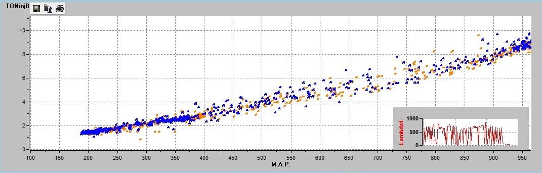

Pun si eu 2 poze...
Inainte de calibrare
post-110676-0-20864200-1360877173_thumb.

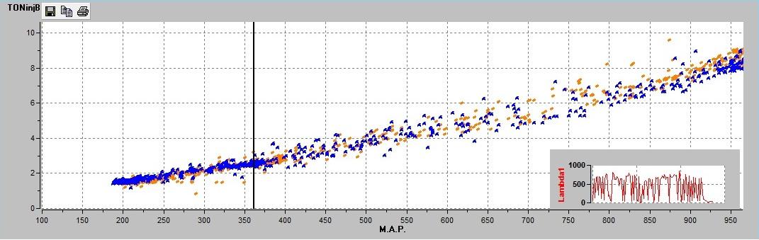

Dupa corectie cu -10%...
post-110676-0-56019900-1360877221_thumb.
Pareri, sugestii...
Cum vi se pare oscilatia somdei lambda?!
