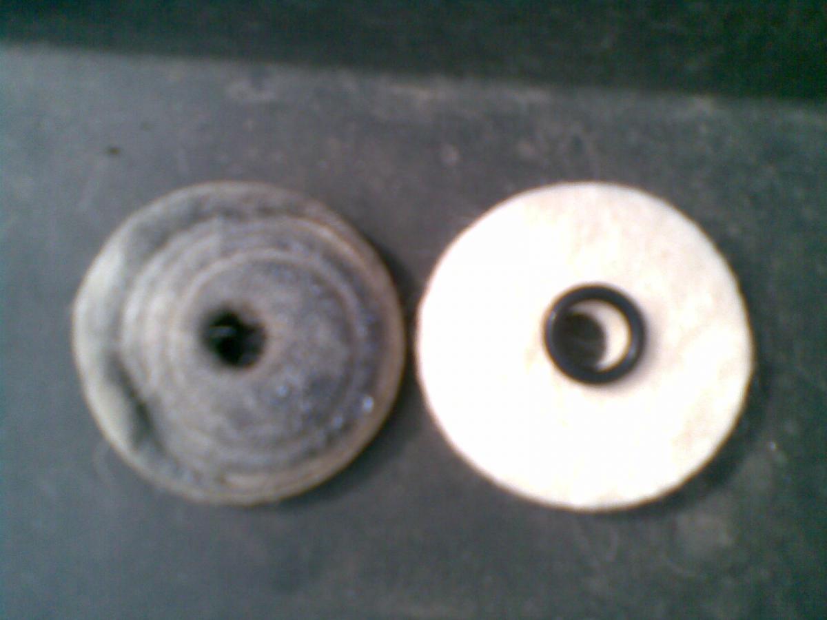

De 2 ani si 2 luni am montata pe masina instalatia GPL si pana acum nu am facut nici o revizie, diagnoza sau schimbat vre-un filtru la instalatie. A ramas cum am setat-o dupa montaj. Acum vreau sa schimb filtrele la gaz. De la montare am 27k km. Pana acum nu papa ulei dar cred ca am un amestec sarac fata de consumurile citite aici. Butelia e de 54l dar plutitorul reglat la 35-37l si in situatia mea de mers fac intre 360-450km cu o butelie cu motor 1.6 8v. Bafta la alegere.
azi am facut revizia de 10k km.ce se vede pe filtrul schimbat este o pilitura albastra,care se gasea din abundenta si in capacelul unde sta filtrul.
post-8085-0-85996500-1338969655_thumb.jp
