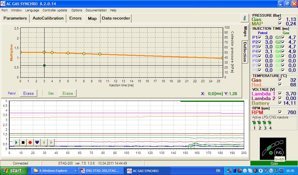

Am marit presiunea cam la 1.4 si mi-a dat multiplicatorul cam 1,4. Nu e prea mare presiunea avand in vedere ca in manual zice ca ar trebui sa fie in jur de 1 ? Are rost sa mai schimb diuzele, avand in vedere ca nu e un efort foarte mare nici financiar nici fizic. Multumesc colegilor jagoman si moog, pentru amabilitate.
Ar trebui sa maresti diuzele la 1.9 -2 mm ...
Presiunea e cam mare...
Trebuie sa cauti un burghiu pe cota... Atentie cum dai gaurile...sa nu ti iasa de 3mm...
ok, o sa fiu atent, si va tin la curent cu "realizarile" mele. toata stima
am dat jos diuzele , erau de 1,75 mm, le-am marit la 1,9 mm si mi-a iesit multiplicatorul 1,6, apoi le-am marit la 2 mm si mi-a iesit multiplicatorul 1,25. Presiunea la MAP am vazut la altii ca e in jur de 0,30, la mine e in jur 0.21. e ok, asa sau ar trebui mai mare, daca da cum se face. urmeaza sa-i fac si calibrarea in mers dupa care revin cu printscreen-uri. multumesc

Ce tip de injector trebuie setat, ca m-a mancat sa fac upload la firmware si nu am salvat vechile setari, Din printscreen-rile vechi vad ca era setat VALTEK TYP 30/RAIL IG1/......, si nu stiu care sa-l aleg de 1ohm sau de 2 ohm.
Probabil ai de 3 Ohmi. Ce culoare au bobinele? Daca sunt galbene sunt de 1 Ohmi daca rosii sunt de 3, daca sunt gri sunt de 2 Ohmi.
Oricum este stantat si in plasticul bobinelor. Daca nu gasesti, pui mana pe un multimetru si masori impedanta unei bobine.
Modificat de jagoman
sunt rosii, si eu stiam ca cele rosii sunt de 3 ohmi, dar asa cum se vede in printscreen, au fost setate VALTEK TYP 30/RAIL IG 1/..., si astea sunt doar de 1 ohm sau 2 ohm. De 3 ohmi in lista imi apare doare VALTEK TYP 30. Eu am ales varianta cu VALTEK TYP 30/RAIL IG 1/..1 ohm, si mi se pare ca masina merge ok.Mai jos e un printscreen mai vechi inainte de a face update-ul de ieri
post-15507-0-47457700-1337158912_thumb.j
Modificat de zenco
Selecteaza cele de 3 Ohm. Sunt si Rail IG1 de 3 Ohm. Cateodata difera si lista in functie de versiunea de soft.
la mine in lista nu apar. o sa incerc cu alta versiune de soft
am gasit la versiunea 7.1.0.35
post-15507-0-81033000-1337167893_thumb.j
Daca ai stag 200 lasa pe firmware 7+5+xxx
am stag 200, dar problema e ca nu ma mai lasa sa revin la firmwar-ul de 7x.x.x...., am pus versiunea de soft 7.1.0.35 si nu ma pot conecta, zice ca firmwar-ul controlerului este 8.x.x.x..
Pune Valtek 3 Ohm
chiar daca nu apare acolo si RAIL
gata, am rezolvat. am citi in manual cum se face update-ul, si a functionat totul ok, am pus la loc firmwar-ul 7.5.x.x., si mi-a aparut in lista cu injectoare si cel de 3 ohmi. I-am dat recalibrare si cred ca deocamdata e ok. dupa ce fac si mapele, revin cu imagini
