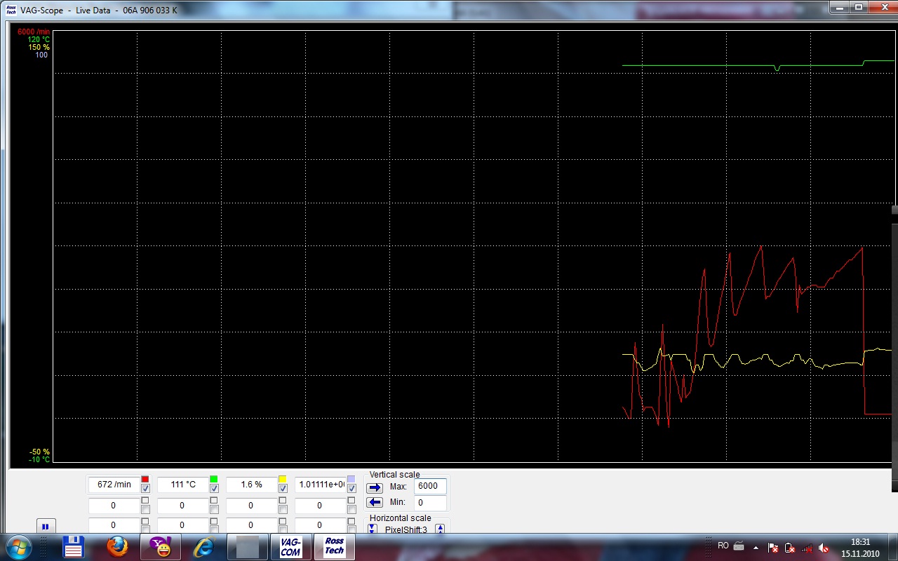

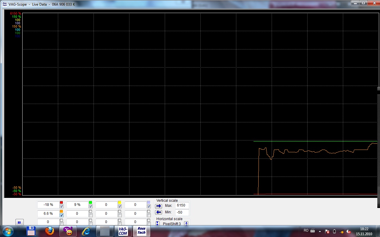

Azi am incercat sa inregistrez cu vag-scope in campul 001 din blocul de masuratori pe benzina si gaz apoi in campul 032 pe benzina si gaz tot in blocul de masuratori.
PS: daca ceva nu e bine sa imi explicati cum se face cu vag-scope caci aici sunt paralel, in ce campuri ce sa setez.
