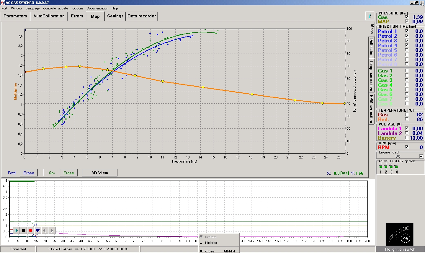

Update ragalie Skoda: duze de 1.75 , presiune 1.35 , reglata in trafic atit oras cit si exterior, harta arata cam asa :
Sa speram ca nu mai am parte de erori...ultimul consum scos 11.5 oras si 8.4 extraurban dar la viteze destul de mari 120-130. Daca ar fi cutie in 6 viteze as scoate mult mai bine :D
Modificat de Moog
Apropo Moog de harta atasata tu ce setari ai pentru sonda lambda in fereastra principala ( ce tip de sonda )? Ca vad ca ai 0 V valoarea in captura , si e destul de complicat de instalat corect la sondele astea adaptorul catre STAG .

Liciniu te-ai uitat intr-o dunga la captura... daca erai atent vedeai timpii de injectie 0 = masina oprita si sonda nu da nimic :)

Nu m-am uitat " intr-o dunga " ci la captura de ecran . Cu contactul pus sondele UEGO genereaza un semnal de iesire chiar si cu motorul oprit . Faza cu sondele prea rapide este o aberatie , pentru ca atunci cand un motor lucreaza in bucla ( adica valorile de injectie sunt ajustate dinamic de masuratorile pe evacuare ) sondele trebuie sa fie rapide dupa cum si corectiile pe termen scurt STFT trebuie sa fie prompte. Revenind sondele UEGO , acestea sunt de tip curent , adica semnalul de iesire este un curent si nu o tensiune , de aceea instalarea lor presupune inserierea cu circuitul original al masinii respectiv taierea unor cablaje originale , lucru pe care unii il evita sau nu stiu cum sa o faca . Asta am vrut sa te intreb dar daca te deranjeaza putem sa nu mai comunicam .
