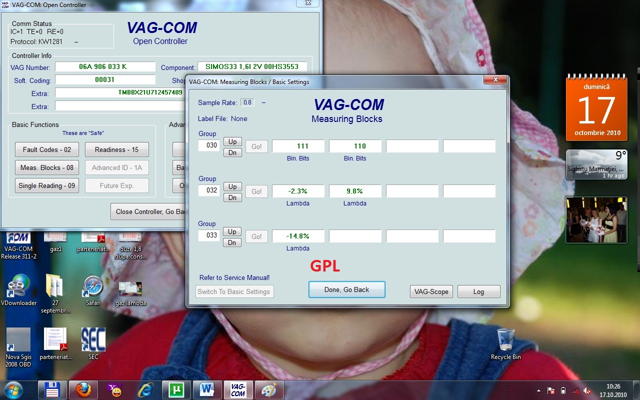

Vin cu o noua rectificare si anume ca valoarea de 9.8% din campul 032 a 2-a casuta vreau sa o resetez iar ceea ce am spus mai sus de 25% aparea pe un alt aparat de diagnoza de ala mic VCSD parca si acolo scria LONG TIME TRIM FUEL 25% sau ceva de acest gen si eu ma gandeam ca e aceeasi treaba cu cea din VAG-COM campul 032 a 2-a casuta.
Atasez 2 print-screen-uri facute in ralanti unul pe gpl si unul pe benzina unde valorile lambda sunt apropiate INSA in sarcina valoarea lambda pe benzina in campul 033 oscileaza de la 0,0%(la schimbarea vitezei) pana la -15% iar pe GPL e de la 0,0% pana la + 20%. Pentru a apopia valoarea ma gandesc sa ridic harta de la +25 cat e acuma pana la un +35.
Pai vad ca si pe GPL , la 033 esti pe minus...sau a fost o intimplare?
Miine am sa fac un log pe GPL rpm/timp injectie/lambda...

@Moog, da si pe benzina e pe minus, am mers cam 3 km si am urmarit-o cu coada ochiului(motorul era la 90 grade), cu toate ca data trecuta era pe plus cand am facut noi testul dar poate ca era de vina tot acel furtunas...insa am urmarit misfire in campul 014 si este 0 count. Inca mai caut cum sa fac resetarea sondei lambda ...
Modificat de sp0nsoru
Se va invata cu noile valori in cateva zeci de km. Nu e graba mare de resetare.
