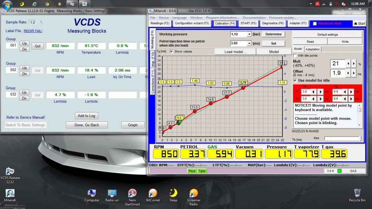

Se da un Passat din 2001 , ALZ .. cu instalatie de gpl Milano  si acum 2 luni am re-reglat instalatia de gaz ... ( duze de 2,1 mm , totul  foarte ok  , nici o eroare , nimic .....)  ........atasez si valorile obtinute .. in grupul 032 cat si reglajul sondei lambda in grupul 001 ......
Toate bune si frumoase pana astazi cand ,efectiv s-a dat peste cap ,dereglat  .......valorile lambda din grupul 001 se duceau si pana in + 30 % ... eroare constanta de system to lean  ( motorul nu functioneaza rau , doar ca aprinde check-ul si  valoarea in ralanti la computerul de bord la consum ralanti in loc de 0,8 /h   a urcat la 1,2 - 1,3 /h .......
Practic am ramas masca stiind ca masina functiona perfect ,fara nici o eroare acum o zi si astazi .......m-a uimit .... in sensul rau ...
Aveti idee din ce cauza s-a intamplat asta ..... ???

aer fals(furtunas vacuum fisurat sau copt) sau debitmetrul.

Desi nu am nici o eroare  in legatura cu debitmetrul ....iar aer fals ,verficat cap coada , nimic ..........si pe langa asta ....valorile pe benzina sunt bune .cand trec pe benzina ..!!!
Tocmai am resetat STFT SI LTFT  si o sa merg pe benzina cateva zile ......

Cand am conectat softul de la gpl impreuna cu Vag-Com-ul (in clipa cand am sesizat anomalia ) .... indiferent cum jonglam cu valorile din reglajul instalatiei .. pur si simplu  nu scadea sub  + 23 % nici cum  .......in grupul  001 ..sonda lambda

filtrele gpl in ce stadiu sunt?
Sunt schimbate nu demult , daca au 10.000 ii mult ... mergea perfect, tragea ,etc ..... ( si acum trage etc, sa nu fiu inteles gresit ) ...iar simptomul unor filtre ,teoretic ar trebui sa se manifeste treptat,  nu dintr-o data .....  astazi am parametrii ok si maine sunt dati peste cap ........si sincer deja cred ca ii SF .....
Imi dau singur quote ,  din cate am observat ,nu prea amanuntit din pacate , anomalia se intampla mai mult in ralanti  , cu sau fara consumatori .
Ce doresc sa fac este ,doar o recalibrare  la ralanti conform softului  fara sarcina si pe urma cu sarcina si atat ........
