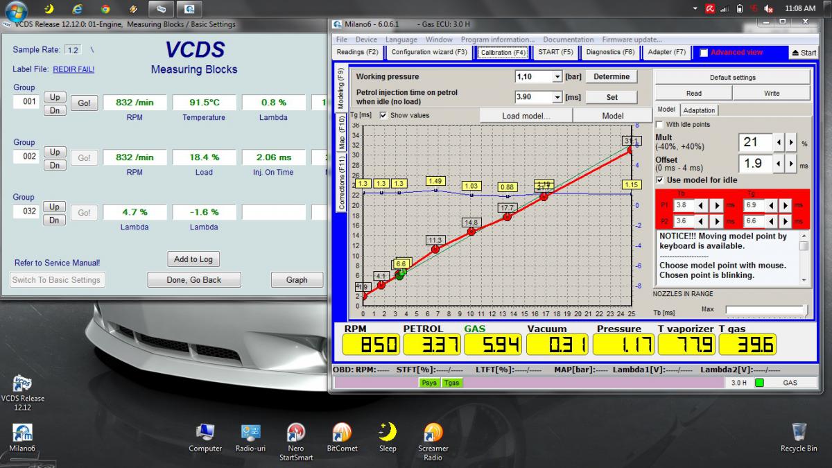

Intr-un final am reusit sa reglez instalatia gpl  Milano   (Passat 1,6 ALZ )  .... sa functioneze zic eu cum ar trebui ,fara sa primesc erori de amestec sarac nimic .....
Am atasat si valorile de la grupul 032 ...... si harta gpl ..
Am o singura nedumerire si anume ......... consumul .....
Consum de vreo 10 -11,5 % strict oras ,Ac pornit ... cozi ,etc
Consum de 10 % mixt ... cu AC pornit , stat la cozi ......etc ...... cam 9-9,5 % in exterior ... mers si cu 140 ( pe autostrada) si cu 80 .... in functie de trafic ....
Chiar de merg si moseste sa zic asa .. in afara , parca consumul meu ramane tot in jurul cifrei de 9 ,  % ....
Cum vi se par consumurile ?  sunt ok   ? ....sau sunt eu paranoic
