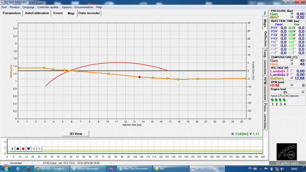

Am o instalatie stag 4 plus montata pe un polo 6n2 1.4 mpi. Am una din problemele lui ag72gby (intrerupe sub 2000 cu acceleratia la fund). Nu am legata sonda lambda la instalatie. Acum am deflectia cam marepost-110503-0-03704100-1427370770_thumb.. Inca ma reglez multiplicatorul. Cand apar intreruperile multiplicatorul e la 2.3 si timpul de injectie la 1 ms. Credeti ca sonda lambda ar trebui legata si ar face minuni?
Nu imi indica nivelul de gaz (gaz level ramane la 4.76) oare am probleme pe cabluri sa in rezervor?
Modificat de livvene
Am Incarcat altceva.Acum nu am laptop-ul la mine.
La 30 de km de mers pe benzina e suficient pentru a face o deflexie corecta?

Am pus si deflexia
post-110503-0-88385000-1427473870_thumb.

Livvene, sonda nu se leaga !!!! mai ales UEGO ...poate genera probleme nu plusuri... oricum la majoritatea instalatiilor e doar info pt reglaj manual...
Problema ta e din reglaj
