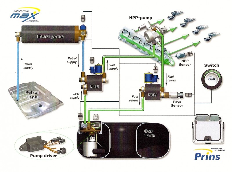

Cu noile instalatii cu injectie lichida de gaz, ce rost mai are "imunitatea" benzinei?  :icon_confused:
Stiu ca deja se monteaza de la inceputul anului prin reprezentantele AGR Autogas...
Nu e nicio imunitate, terminati cu prostiile... Dupa cum au spus si colegii mai sus, orice factor extern care afecteaza consumul pe benzina va afecta in mod identic consumul pe gaz. Punct. Aici e vorba de fizica nu de parerile unora sau altora.

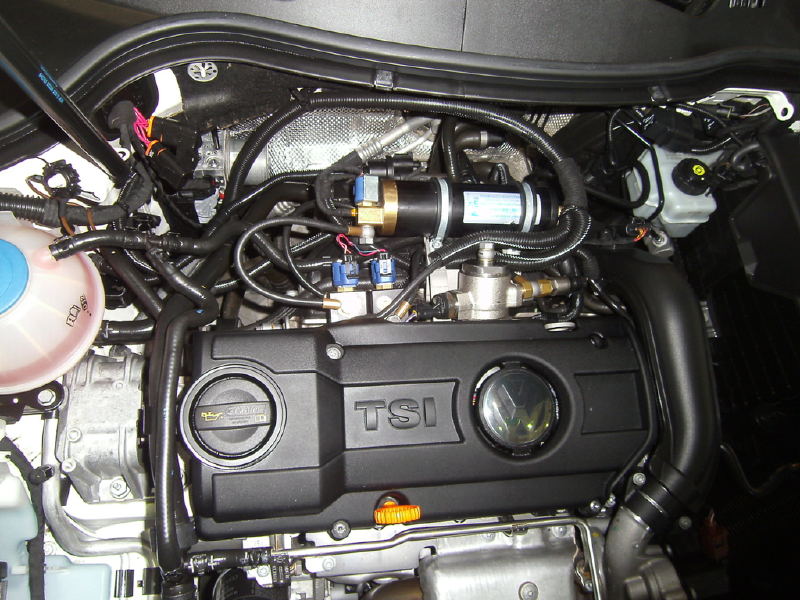

De injectia lichida am mai vorbit in paginile precedente. Are mai multe avantaje dar problema se rezuma la raportul cost-beneficii. E peste 2000 de euro o instalatie (cel putin prin alte parti, nu stiu astia la noi cat cer). Daca ai masina mai noua, faci km multi, porniri si opriri dese (ex. sistemul start-stop) atunci merita pentru ca odata ce ai instalatia aia iti poti lua adio de la benzina (porneste direct pe gaz si merge doar pe gaz). Banuiesc ca aia de la AGR vand Prins; cam asa arata un montaj pe TSI:
post-51697-0-54785700-1425892170_thumb.j
si schema instalatiei:
post-51697-0-52847300-1425892200_thumb.j
Pentru astia ca noi cu motoare mai vechi (fara injectie directa) nu prea vad sensul unei astfel de instalatii, cu exceptia celor care si-au facut modificari sanatoase si scot multi cai pe cilindru, mai multi decat poate duce o secventiala.
