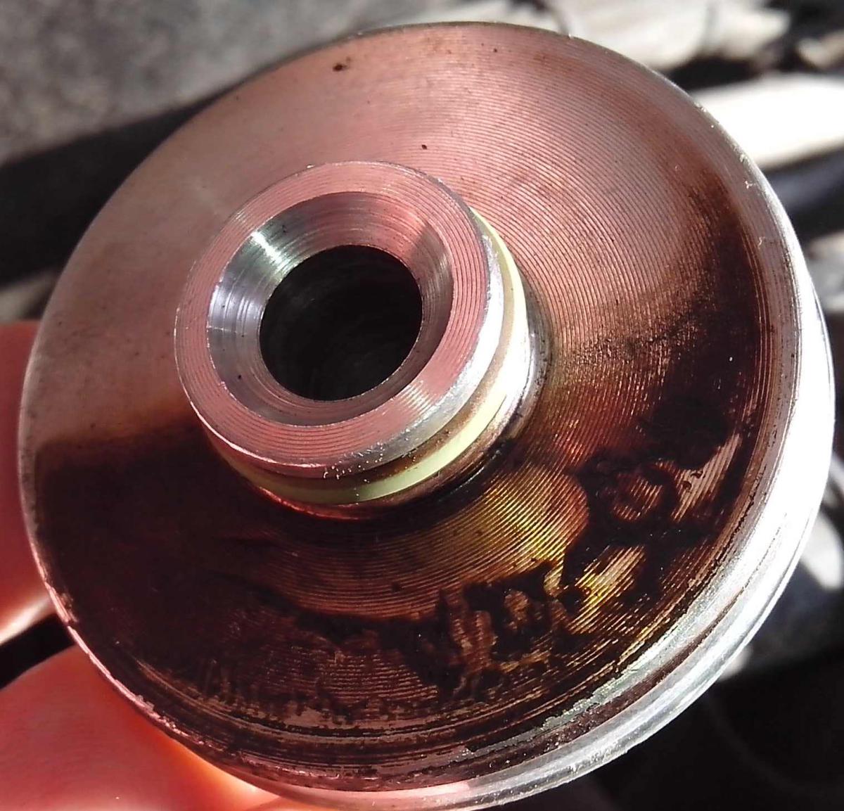

Filtru lichid (ne)schimbat la revizie AGR Bucuresti, dar tepuit clientul cu vreun milion pentru ambele filtre la revizie.
In viata mea nu am vazut asa ceva......! (filtrul trebuia sa fie galben sau cel mult maro)
Parca era cineva care-i lauda aici pe topic.....

De unde stii ca nu l-au schimbat ? Asa arata un filtru dupa ce pui si gaz de kkt... poate arata asa si dupa 5000km si mai putin...

Filtrul ala are peste 40k iar gazul de oricare ar fi el nu-l face negru in 5k.
Nici la Cluj acum cativa ani cand a fost problema cu rafinaria aia care a bagat gaz prost de a infundat filtre la sute de taxiuri si nu au scos baietii filtrele in halul ala.
Modificat de recxd

Am vazut destule filtre mai zapacite decat cel din poza ta si asta dupa 2-3 saptamini de la schimbare...asa de infundate ca la kickdown scadea presiunea sub limita minima setata binisor sub normal...
Nu stiu cite filtre ai vazut tu pina acum... daca tot ai adus vorba de faza "Cluj" atunci s-au infundat la unele si conductele pina la rezervor , nu numai filtrele... nu esti bine informat...
E bine ca inainte de a da cu degetul in tastatura sa fii sigur pe ceea ce scrii...

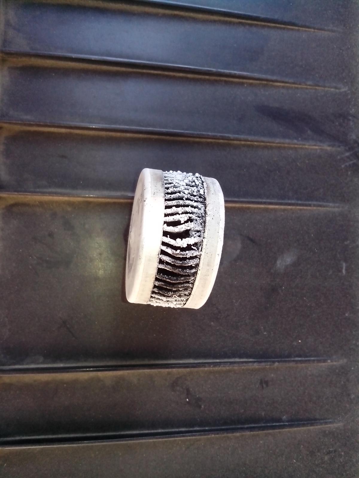

Inlocuit filtru gazos la BRC dupa 60k facuti cu original.
Cel OEM de fabrica mi s-a parut cam slabut calitativ fata de ce am pus de la certools...
Recomand tuturor sa-l schimbe la max 30k.
O problema mare este mizeria care se aduna inauntrul carcasei filtrului, si care s-a dat plecata de acolo decat partial, cu un spray obisnuit de curatare cu alcool.
Lascarica, tu cu ce le cureti ?
Desigur ca si in plaman este o adevarata "capodopera" adunata in 60k...pe la 100k trebuie o curatare generala si inlocuire kit.

Pune filtre de calitate si schimba la max 30k altfel o sa ajungi sa schimbi injectoarele...cu alcool nu ai sanse...spray de curatat carburatorul...
Lascarica, sunt dezamagit tata de ce am vazut...oricum si-a facut treaba 60k si nu a trecut mizerie mecanica de el.
Parafina, acetona trec de orice si distrug in timp injectoarele de slaba calitate.
