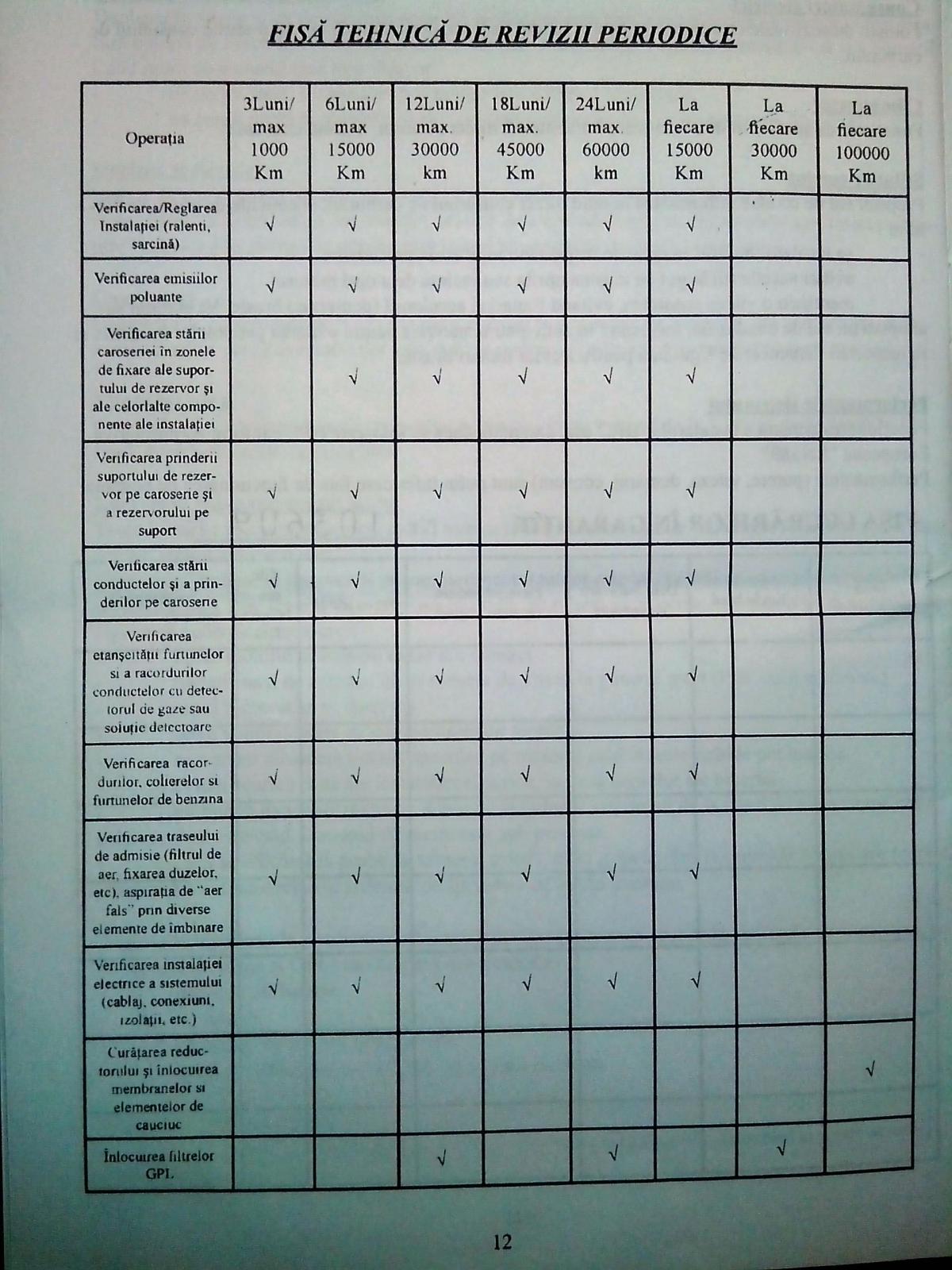

Tocmai ce am coborat sa i au cartea de garantie din masina:
Excluzand revizia de 1000 km la 15000 pe langa cele 9 operatiuni scrie clar inlocuirea filtrelor gpl

paulchirila: Ai atasata fisa mea model 2010 unde e scris clar la fiecare 30k schimbari de filtre si operatiunile aferente. Pune o poza te rog cu a ta model 2014 caci e ceva in neregula...
neohq: Ai putintica rabdare, ne lamurim indata.
Dar dupa cum v-am mai spus, concentrati-va pe operatiunile descrise in fisa tehnica, nu pe filtre. Operatiile acelea de verificare sunt cele mai IMPORTANTE !

Ca sa va puteti certa "in liniste", cf. manualului oficial BRC reviziile sa fac la 1000km, 10.000km, 20.000km si apoi la fiecare 20.000km (pag. 36, 37):
Uso_Man_GPL_Metano.pdf
Aveti descrierea acolo a fiecarei operatiuni si a obligativitatii de a o face (sau nu) la fiecare interval de km. Ce si cum traduc si/sau adapteaza reprezentantii lor din Romania sau aiurea, e alta poveste.
Daca bine vad acolo zice ca filtrul trebuie schimbat la fiecare 20.000 km iar la primele doua revizii de 1k si 10k trebuie doar inspectat si schimbat daca este cazul.
O alta chestie ar fi ca este precizat doar unul, cel de stare gazoaza, celalalt nu exista pentru ei ?
