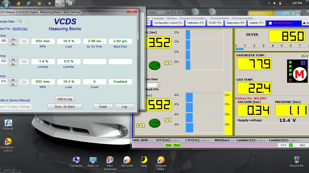

Stiind , din ce am citit pe acest topic ca , pentru o recalibrare este nevoie sa merg cateva zile pe benzina  si neavand inca timpul necesar ...am decis ca , dupa ce am consultat instructiunile din manualul Milano  ( ma refer strict la dimensiunea duzelor de calibrare )  am decis sa fac urmatoarele asta ieri :
- inainte aveam duzele de 1,8 .. si le-am facut la 2 mm  ( conform manualului )
- am scazut temperatura de trecere de la 35 grade la 25 grade
- am scazut si turatia de trecere de la 1200 rpm la 1000  ( aici o sa astept vreun sfat de la voi daca se poate si mai jos de atat )
Nu am modificat in rest nici un paramentru la setari , nimic .... doar ca inainte de a face toate astea am mers vreo 25 km doar pe benzina cu siguranta scoasa de la instalatia de gpl
Cel putin , dupa modificarile astea , am observat uimit chiar ca , masina , cel putin pe CB consuma mai putin consum instant pe gpl ajunge chiar si la 0,6/h  .. iar pe benzina undeva la 0,8/h..... consumul mediu ... mai bun ....masina trage bine de tot . (     normal asa ceva ......?
Mai jos,aveti valorile de la  grup 032 ......    cat si cele din soft cu timpii de injectie
Ce ii drept ca valoarea din stanga de la 032 a  ajuns  de la - la +3.8 ....  verificat astazi
Altceva ce am observat   inainte de face aceste modificari la diametru duzelor , inainte  ( LA TRECEREA DE PE BENZINA PE GPL , la buton ma refer  cu motor in ralanti )   era isesizabila , acum cu duze de 2 mm .... cade ralantiul la vreo 500 si apoi revine la normal .
Trecerea de pe benzina ( la rece ma refer cat si la cald )  pe gpl , este isesizabila ... si foarte ok
Ce pareri aveti .......?
