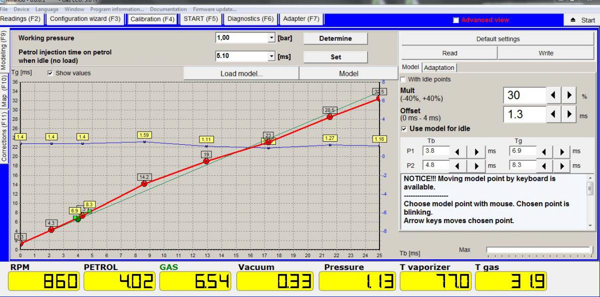

Mai jos aveti si harta  cat si parametrii . ( ma gandeam la o autocalibare ,dar imi este teama de a nu strica ceva mai rau )

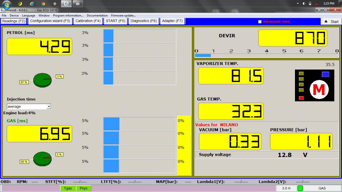

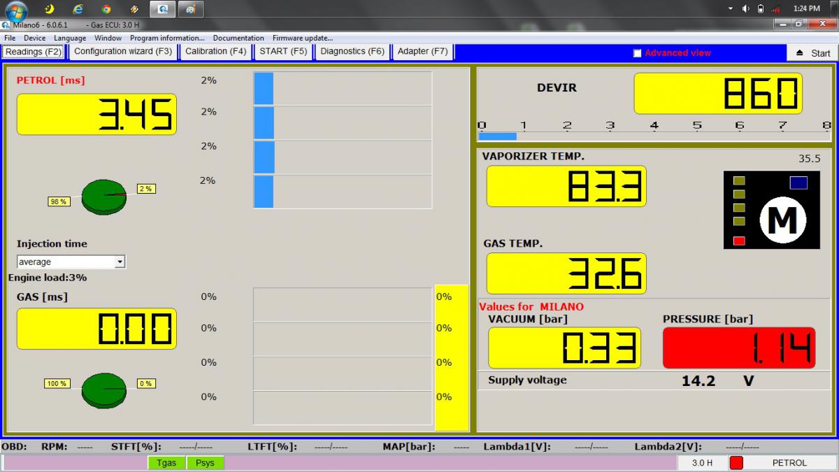

Se observa si faptul ca timpii de la benzina se modifica la trecerea pe gpl si nu inteleg de ce ..............

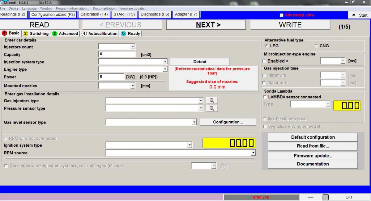

Configuration wizard (F3)  apoi 1. Basic si introduci noile injectoare si duze.
Modificat de R Z F
ok , pana aici este foarte clar .......
Pe urma   imi arata se vede si in atasament ...  (in dreapta sus ) tasta WRITE ..... si apoi tot in Configuration wizard (F3)  si la 4 ...AUTOCALIBRATION .... ..?
Si , pe urma ......... ... ?

Ok , am inteles....acum ce inca ma deruteaza .......cum mie imi da  amestec sarac  ... conform hartii mele cat si a valorilor  de la mult si offset .. practic cum ar trebui sa modific ............ sa cresc valorile  , si daca da .....care dintre ele ..... offset sau mult .......ori sa le scad ?
Eventual si o parere despre harta ..... daca este ok , daca nu .... ?
Si nu inteleg de ce timpii la benzina se modifica cand trec pe gpl ...... ... practic cresc ...
post-131922-0-94450400-1419933427_thumb.
daca este amestec sarac trebuie crescute valorile iar daca e amestec bogat scazute.harta probabil ca era ok cu vechile injectoare si duze,acum e greu de zis,de aceea trebuie autocalibrare cu cele noi si apoi modificari daca va fi cazul din offset sau mult.

ECU GPL nu modifica timpii de injectie benzina...ii citeste si atat...
Poate vrei sa spui ca ii citeste si ii inmulteste cu un factor de multiplicare pt a calcula timpiide injectie inj GPL...asa da...pe langa asta mai aplica corectii functie de presiune, temp gaz, optional turatie/MAP/sonda lambda/LTFT/STFT la unele modele...
Acest lucru se intampla la TOATE ECU secventiale.
