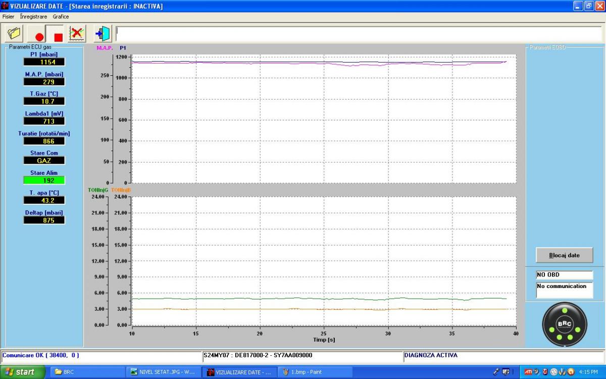

Nu am vazut nimic interesant la trecerea pe GPL, la relanti tot asa urat face.
Am vazut ca sunt setari de corectie pentru relanti si pentru sarcina insa nu pot face automat ca nu am senzorul MAP de la BRC. Se mestereste ceva de acolo ca sa-mi mearga mai bine la relanti ?
Poza #6 este pe GPL iar poza #7 este pe benzina (dupa 200km de mers pe benzina).
Pare sa fie pb cu MAP-ul estimat de soft-ul tau ( caci e estimat doar, in baza configurarilor initiale facute de montator ). Dupa cum vezi in graficul meu, comparativ cu al tau la aceasi temperatura, MAP e f aproape de P1 si variaza usor.
Noah, aia e functionarea ok, la tine MAP se vede cum coboara lent dar sigur ajungand automat ca ECU gaz sa corecteze timpii de injectie, urmeaza corectia automata de la ECU benzina in baza sondei 1 si ciclul se repeta la relanti...
Pentru dat in nas, cauza sa stii ca e amestecul saracit la turatii scazute, atentie, supapele si scaunele sunt in pericol.

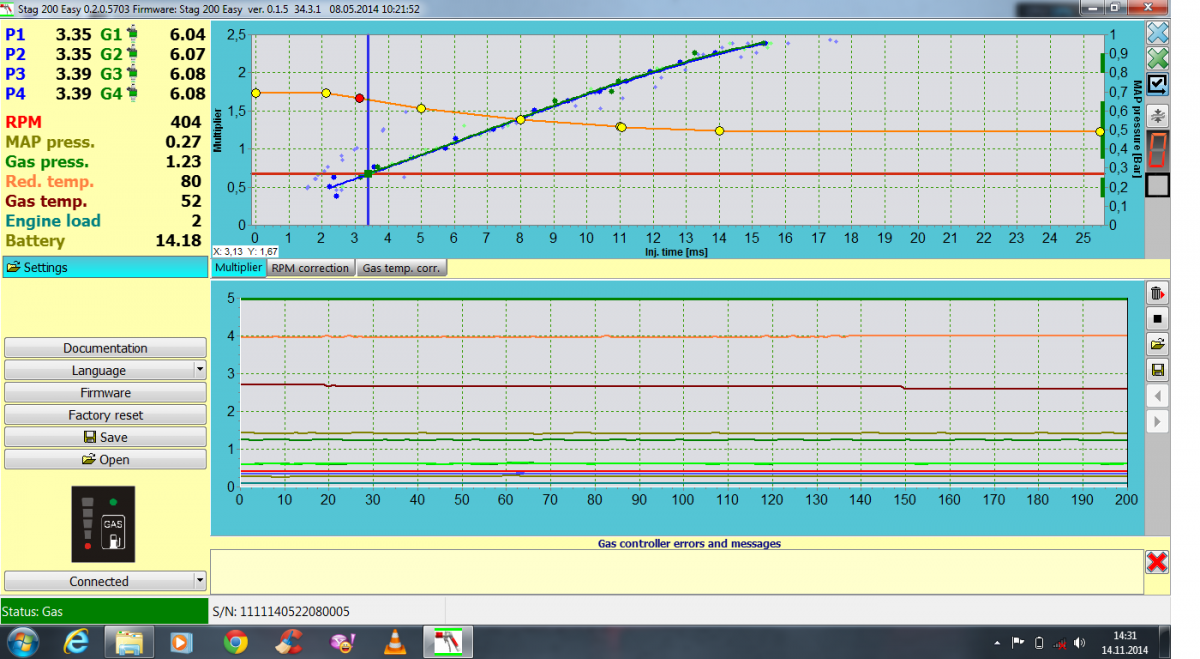

astazi al gasit un tester si mi-am bagat nasul putin pe acolo.
prima data graficul arata ca in prima poza......pe care l-am salvat
am stars curba verde de pe GPL si dupa ce am mers cu masina arata ca in a dpua poza
este OK sau il pun inapoi pe primul?

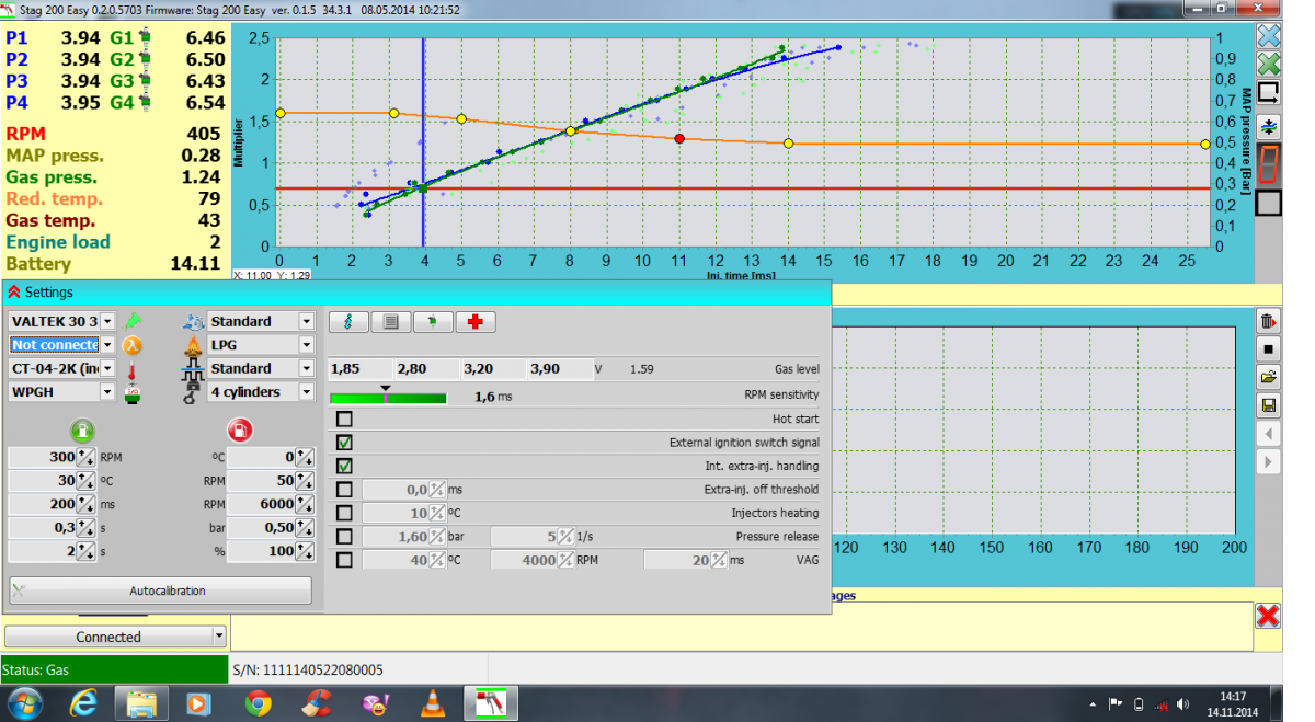

la sonda lambda era selectat "Not Connect"....am lasat asa....sau ia valorile din calculatorul masini?

Daca nu ai umblat la multiplicator las-o in pace.
Sonda la fel...ala nu stie să o ia în calcul...
nu. nu am mai umblat la nimic. cam ce sanze sunt sa consume mai mult?
Nu ai treabă cu consumul...
Tu nu ai modificat nimic de fapt...dacă numai ai dat erase la curbele desenate.
