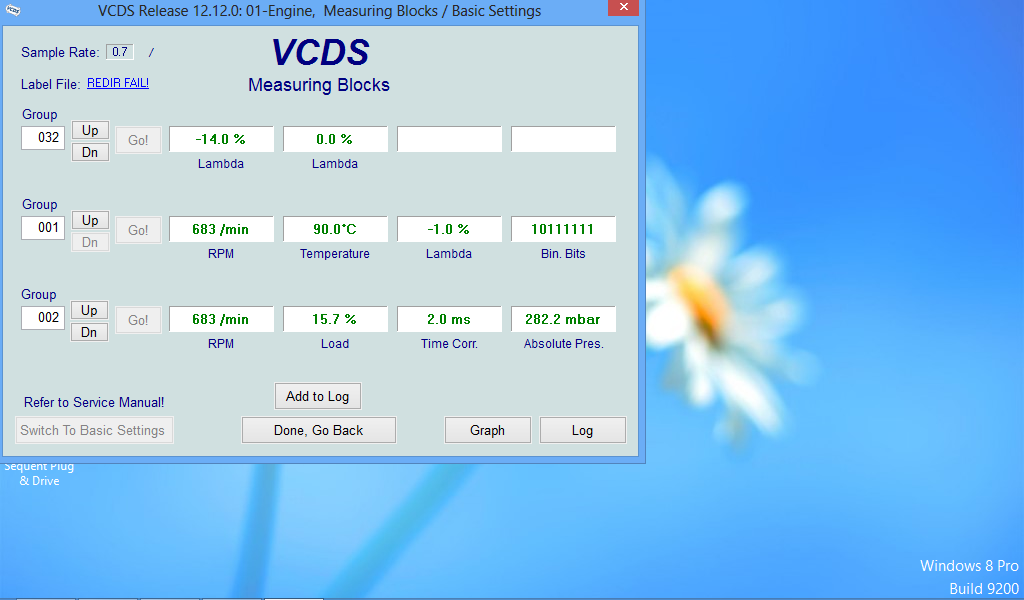

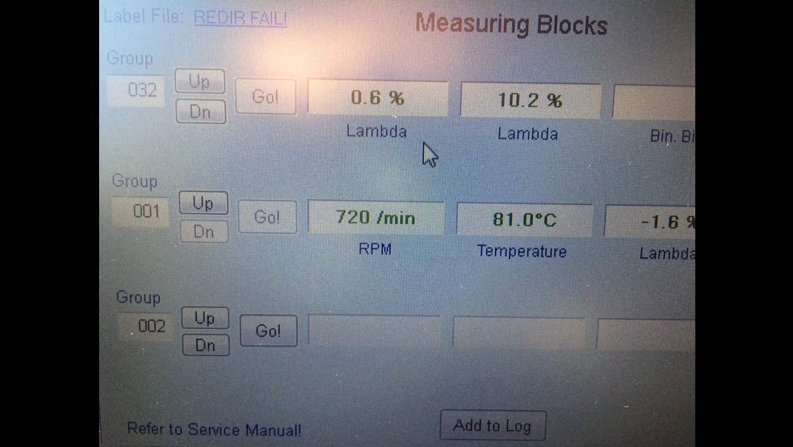

Salut, imi poate spune cineva daca in grupul 32 , imi citeste intradevar valorile LTFT si STFT sau este cu totul altceva?
Primul screen este cu valorile de dinainte sa imi porneasca la prima cheie dimineata, iar dupa ce am mers vreo 2 zile numai pe benzina in loc sa scada a doua valoare a crescut - daca astea intradevar valorile cautate de mine.
Eventual daca nu sunt astea, cum as putea sa le citesc ? vreau sa vad daca este data harta peste cap la GPL sau am alta problema.
P.S instalatia este Tomasetto Stag 300+
Astea sunt,si la mine la Golf 4 1,4 16v motor BCA la fel statea la mers pe benzina la +10 chiar +11 si tot la valoarea asta trebuie reglata si instalatia de gaz sa mearga ca sa ai pornire buna dimineata la rece.

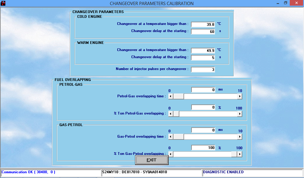

Intr-un final mi-am "tras" si eu o interfata pentru BRC si merge de minune. Pretul pieselor m-a constat undeva la ~55 lei

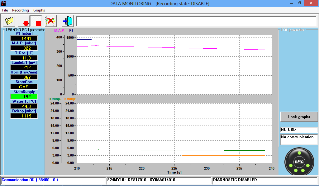

Nu m-am putut abtine si am testat-o rapid intr-o parcare si am facut niste poze, nu ma pricep inca la soft asa ca am facut in graba in mai multe locuri.
De vreo 4 zile umblu doar pe benzina, am zis ca ma pregatesc pentru reglaje pe cand imi termin interfata.
In prima poza se observa momentul cand am trecut pe GPL (am trecut manual), a inceput sa faca urat la relanti.
http://imgbox.com/g/lcYKiUokOk <- poze

Am vazut ca sunt setari de corectie pentru relanti si pentru sarcina insa nu pot face automat ca nu am senzorul MAP de la BRC. Se mestereste ceva de acolo ca sa-mi mearga mai bine la relanti ?

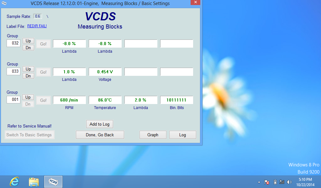

Poza #6 este pe GPL iar poza #7 este pe benzina (dupa 200km de mers pe benzina).

Cam multicel -14%...s-ar putea inca sa se resimta ...KKT-urile astea de VW isi revin destul de greu dupa ce sant date peste cap...
Poza cu -8 -8 e de pe vremea cind mergeai pe GPL ?
Ca idee orice verificare faci , o faci cu motorul la regim adicatelea la 102-105 / dupa ce iti pleaca ventilatorul...
-8 cu -8 ii cand mergeam pe GPL. Am sa fac iar ceva verificari cand ajung acasa, dupa 20 km de mers.
Cred ca mai ai de mers numai pe benzina pina o sa-si revina bine :)
Eu am facu vreo 170 si inca mai are niste ramasite :)
Intrebarea ii unde ajung cu asta ? Momentan problema mea ii relanti la gpl, ajuta cu ceva mersul pe benzina pentru niste eventuale setari sau citiri de date ?
