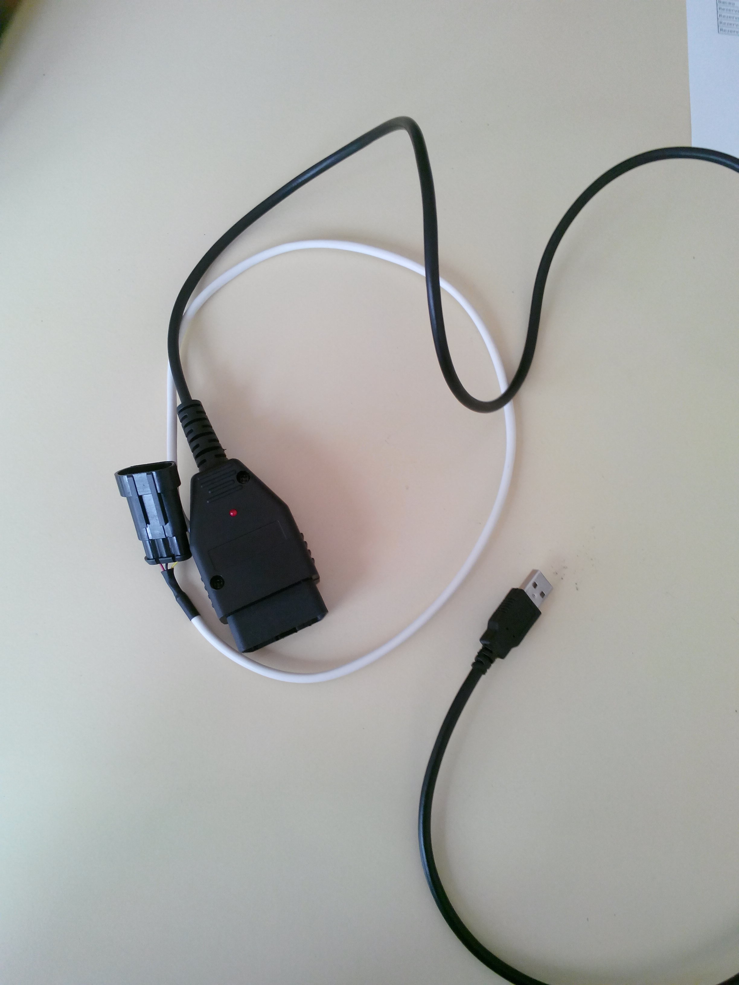

Am terminat cumva interfata pentru GPL. Urmeaza zilele ce vin sa revin cu poze din softul BRC.
N-am gasit mufa superseal doar cu 2 si 4 pini asa ca am cumparat doar pinii, saptamana ce vine cumpar si mufa.

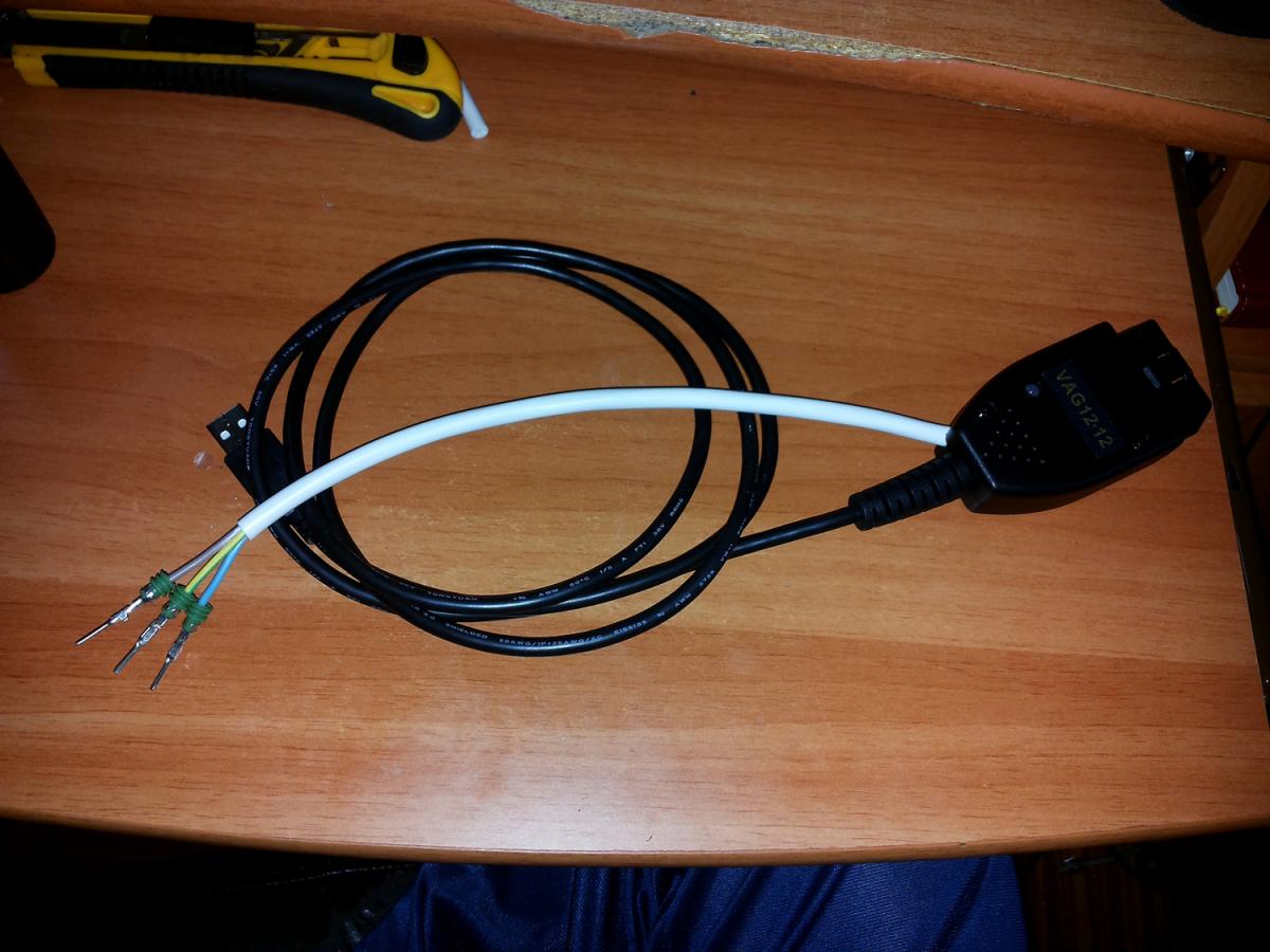

Ai scos din cea de VAG firele pentru cea de gaz ???
Pfffff...cum crezi ca o sa ajunga firele de la mufa OBD la mufa BRC care e in compartimentul motor ?
Chiar si asa 2 in 1 nu prea e profi si nici nu recomand dpdv tehnic...nu ai rezolvat nimic cu jagoman ?
Ajung fara grija..
Dc 120L nu e tehnic si nu recomanzi?
Cea cumparata de mine si prezentata mai in urma este facuta de jagoman :))
@120L
Am prelungitor USB.
Am vorbit si cu jagoman, mi-a dat si el o mana de ajutor.
M-a ajutat cu poze si Paul.
Modificat de neohq
Si a iesit o...coproductie :)
Bun, te asteptam cu print-screenuri, soft presupun ca ai de la jago.
Din pacate nu functioneaza, interfata este VAG-COM si nu OBD2 simplu si functioneaza doar cu driverele de la Ross-Tech, am gasit un driver de la ei pentru USB Serial Port (COM) dar soft-ul de le GPL nu recunoaste interfata desi am facut setarile bune. Firele pentru GPL au fost legate corect deci nu vad care ar putea fi problema.
Soft-ul pentru GPL l-am luat de pe internet (versiunea 3.08.01 parca) , au fost postate ceva link-uri cu cateva pagini in urma, presupun ca nu trebuie ceva versiune speciala ?!
Modificat de neohq
Ai încercat sa inversezi rx cu tx??
Softul este ok ca pe ala il folosesc si eu
Driverele la vag comul meu este trimis de jagoman dar la windows 7 a recunoscut automat interfață.
Nu exista RX si TX, mufa de la BRC are doar +12 -  GND - K-Line.
A recunoscut automat interfata pentru ca este o interfata OBD2 simpla cu FTDI, iar windows-ul a instalat automat driver-ul pentru FTDI.
A mea este diferita si functioneaza doar cu driverele de la Ross-Tech.

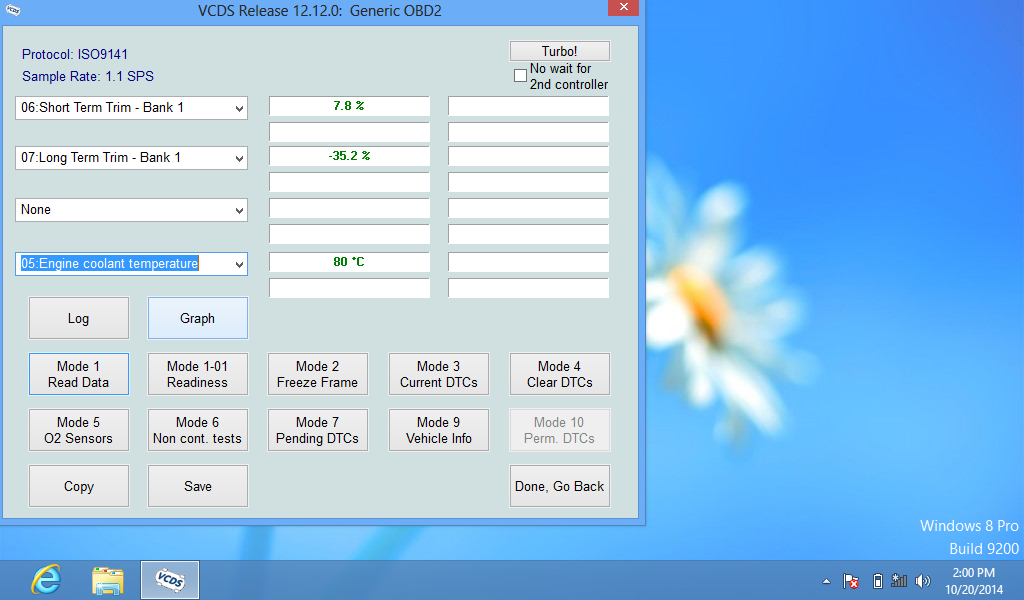

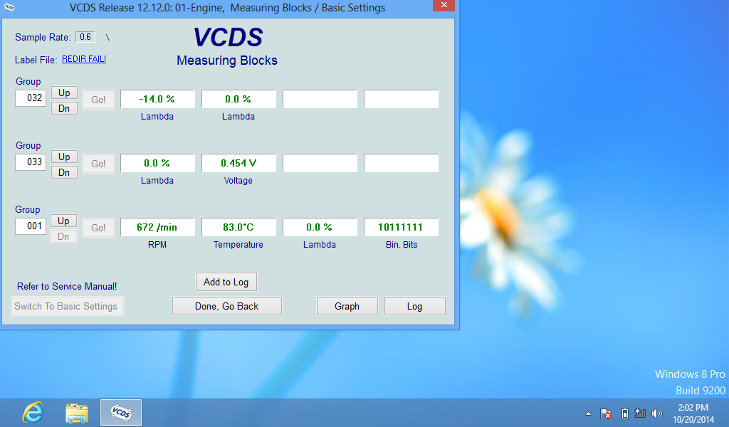

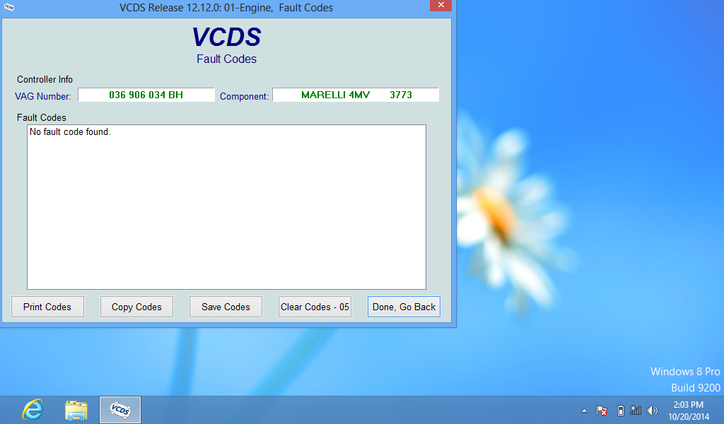

Fluctueaza des la STFT dar media este undeva aproape de 0 de obicei. Nu inteleg insa de ce ii asa mare la LTFT, masina statea pe loc in garaj si nu am umblat cu ea deloc astazi, poate are vreo importanta.

La STFT asa fluctueaza si se poate vedea doar cand merge motorul acest STFT,iar la LTFT e bun daca e 0% in grupul 32 la VCDS a doua casuta si porneste la prima keye fara probleme dimineata. Vezi si cu programul OBD ScanTech OBD II Generic ce date iti da astfel sa le poti confrunta daca sunt la fel cu ambele programe.
Nu porneste la prima cheie dimineata sau cand porneste o face putin greu, problema asta o aveam si pe benzina inainte sa-mi pun GPL cand incepea sa se receasca vremea.
Mai fac maine ceva teste si am sa fac si ceva masuratori in mers. Mersi.
