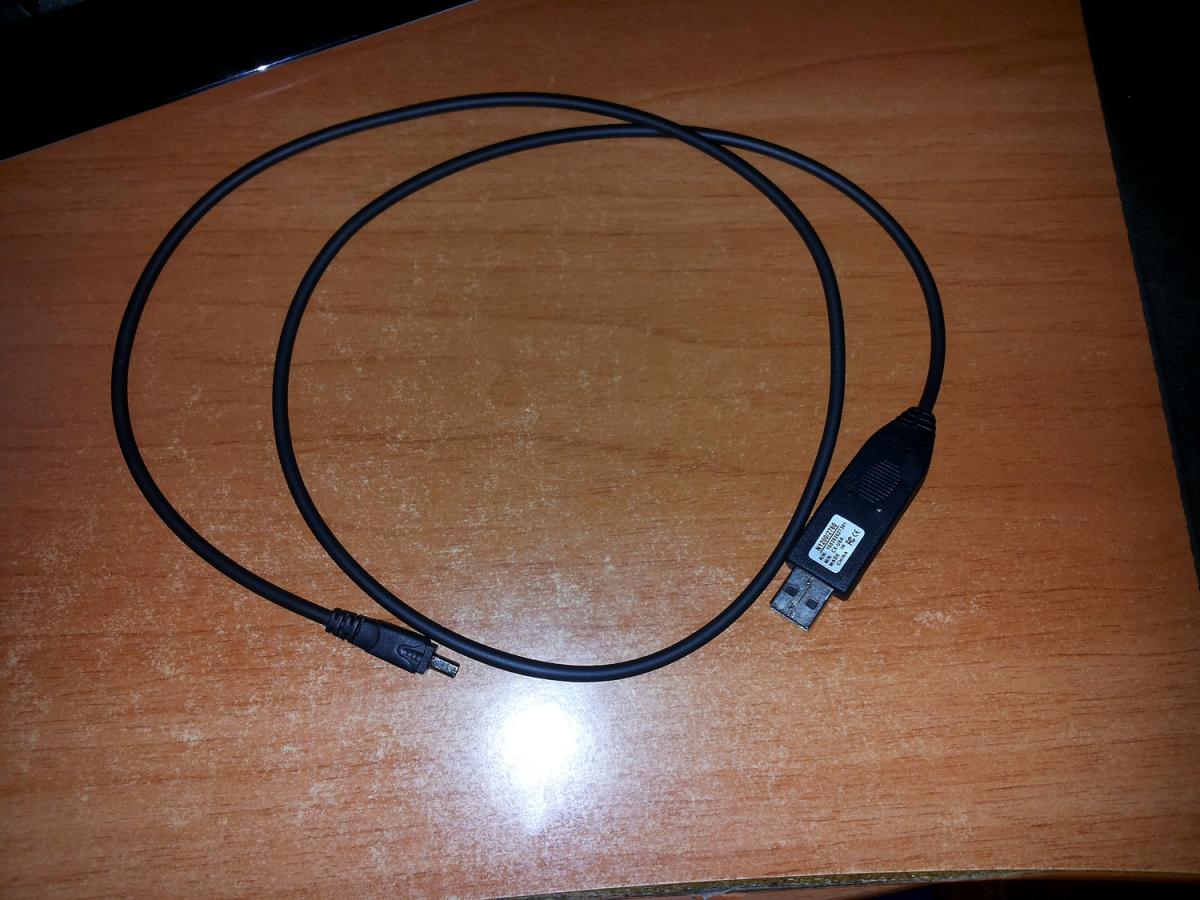

Salutare.
Tocmai am gasit pe net cum se poate face o interfata GPL dintr-un cablu de date de telefon.
Este nevoie de un cablu de date care are ceva electronica in el, care este detectat de PC chiar daca la capatul celalalt nu este conectat nimica, odata conectat sistemul de operare instaleaza automat driverele (driver folosit pentru ca comunica cu ECU GPL).
Am cautat prin sertare si am ramas surprins ca am gasit asa ceva, l-am atasat la comentariu.
Revin cu detalii dupa ce cumpar tot ce este necesar si il testez.
Daca iese smecheria si functioneaza o sa fac un DYI pentru cei interesati, pretul total cred ca se incadreaza undeva pana in 20-25 lei.
