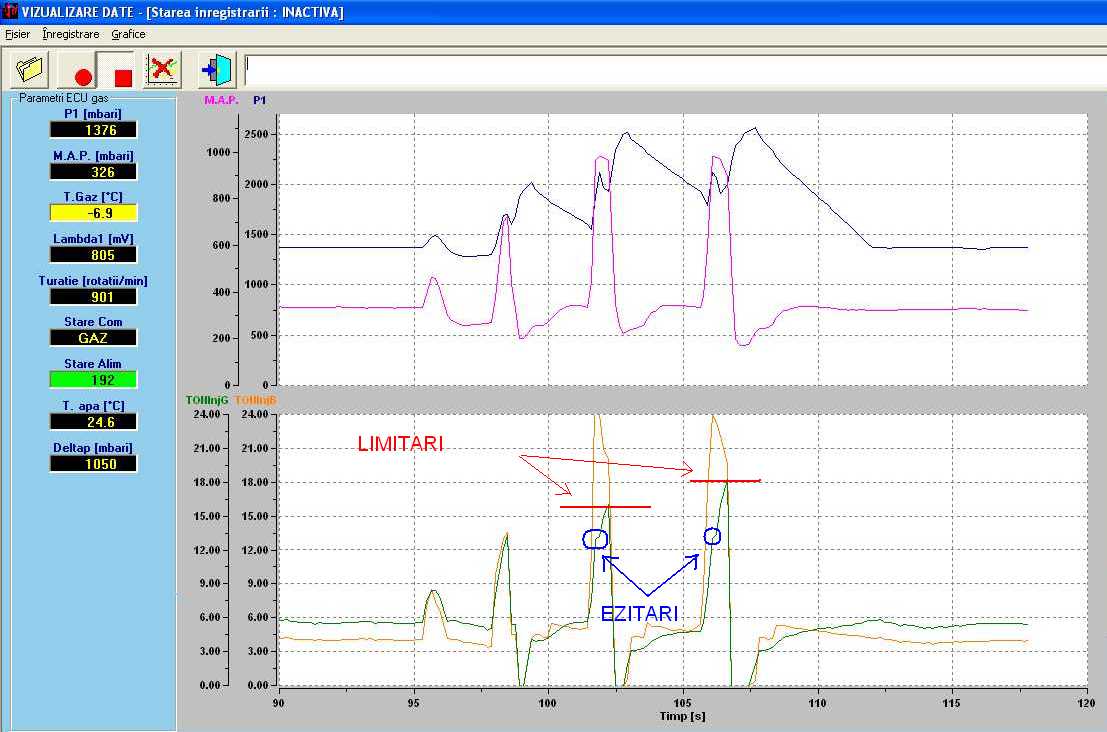

Lascarica am incercat pe PM cu foto dar nu merge editorul avansat...
Vezi graficul de mai jos si poate iti dai cu parerea...
Deci, la conditiile date exista anumite lucruri care mi se par ciudate:
- limitarile timpilor de injectie pentru gaz
- ezitarile in reprize, date tot de timpii de gaz
Se observa ca la accelerare mai usoara ( prima ), se urca/coboara lin pe toti parametrii. La a 2-a cu accelerare ceva mai brusca, nu sunt pb simtibile la repriza dar apare o cadere suspecta de presiune P1. De la a 3-a accelerare unde pedala e apasata spre fund dintr-o data, apare pe langa caderea de presiune si limitarea timpilor de injectie pentru gaz + ezitarile de rigoare simtibile chiar si in mers datorita amestecului sarac.
Ar fi asa:
- de ce apare caderea scurta de presiune pe P1 ?
- limitarile de timpi gaz sub cei de benzina sunt normale ?
- ce parere ai de P1 si diferenta de presiune ambele setate pentru Genius 900 ?

Temp la gaz cu -6.9 ??????

Poi doar de aceea se lauda ca el vara pleaca direct pe gaz. Daca iei proportional cele 30-40 grade recomandate de producatori la care sa se faca trecerea de pe benzina pe gaz, ar iesi temp gazului in jurul lui 0 chiar putin peste, dar asa.... Ma mira ca nu au inghetat membranele:))
Vaporizatorul e inghetat , sau senzorul dus...
Mai apa in borcan...asta e pana prostului la gpllisti :)

Nu e inghetat nimic, nici senzor dus. La o temperatura a apei de 25 de grd e ok sa ai gazul la -7 grd....
Membrana ? n-are nicio pb, dar acum mi-am dat seama de unde vin ezitarile alea.
Dar ce zici de limitarile timpilor de gaz sub cei de benzina ?
Asta nu e normal.

Nu e normal sa mergi cu temp gaz asa de mica...corectie, dinamica injectoarelor, vaporizator etc...
Iar compozitia gpl in ro e de kkt... nu respecta temp de vaporizare...
La temp joase densitatea e f mare, corectii si timpi injectie mic...
In fine daca iti place sa incerci have fun :)
LE dupa cum vezi si in poza lui Cracker astia s-au gandit la compensatii la temp pozitive , in nici un caz negative...la -7 ai avea corectie de ~ -20-25%...
