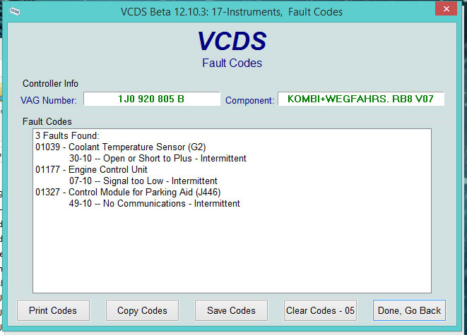

Am acolo sonda de temperatura dar codul ar spune ca problema este la mufa / fire daca nu ma insel. Faza ii ca am vazut si simptomele acestei sonde la acul de temperatura pe bord care urca si scadea in mers cand vroia el, plus inca ceva chestii care nu stiu ce is. Ma duc prima oara sa service sa vad care ii problema apoi ma duc la montator.

Acel senzor a avut o problema si la mine ca tot urca si scadea in mers. am cumparat unul cu 30 ron de la un magazin si merge impecabil

Ce am patit azi, si-a batut p... de mine senzoru ala si mi-a stricat jumate de zi. :(
Pornesc dimineata totul ok, dupa cativa km de mers trece pe gaz, apoi in urmatorii kilometrii ma tot uit la acul de la temp. , nici o miscare. Dupa aprox 15km cand am ajuns in oras tot pe 0 era, ma opresc, vad ca relantii la masina era undeva pe la 600 in loc de 800 cum era pana acuma, opresc motoru si ma duc sa ma uit sub capota daca apa de la racire ii ok, era ok. Pe cand sa pornesc adio, nu mai pornea masina, am stat acolo vreo 30-40 min si tot dadeam telefoane, nimic. Am avut buna inspiratie sa scot mufa de la senzorul de la temperatura si printr-un miracol a pornit. M-am dus la serice, tester etc, senzorul este mort trebuie schimbat, ma duc sa-mi cumpar senzor de la magazin urmand ca apoi sa ma duc la service sa mi-l schimbe, iar nu porneste masina. Am lasat-o vreo 40 min si apoi a pornit.
Pana la urma mi-am schimbat senzorul dar relantiul a ramas la fel undeva pe la 600 si motorul nu merge "rotund" deloc. In rest masina merge foarte bine pe GPL, parca chiar mai bine ca inainte sa schimb senzorul. Stiti cumva care ar putea fi problema cu relantiul si daca se poate adapta cumva ? La fel face si pe benzina si pe GPL.
