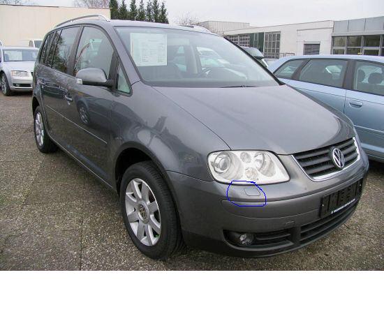

5. Am citit pe forum la cineva ca ar avea pulverizator pentru faruri, eu nu am reusit sa descopar daca am, el spune sa fac asa: "Cand ai faza scurta (de intalnire) in functiune, tragi de maneta stergatoarelor spre tine si o tii asa cateva secunde (doua sau trei).
Cel putin asa functioneaza la mine, dar masina mea este mai veche. Oricum trebuie sigur sa ai in functiune faza scurta (de intalnire)." Eu daca tin spre mine 2-3 secunde pulverizeaza cele de la parbriz si incep sa se miste stergatoarele, nu am reusit sa ii dau de cap. La mine masina mea arata la faruri exact ca in poza nr. 2. Oare ies din locasurile alea ca la bmw pulverizatoarele?

Spalatoarele de faruri merg cand ai farurile aprinse si cred ca trebuie sa ai si un anumit nivel la lichidul de parbriz. La mine a scazut nivelul la lichid si vad ca nu mai pornesc spalatoarele de faruri. Cred ca se remediaza problema dupa ce completez lichidul.

5.Verifica siguranta aferenta spalatorului de faruri si vezi daca nu e arsa.Daca e arsa trebuie sa o inlocuiesti si sa repeti procedura cu farurile aprinse.Daca se arde din nou inseamna ca motorasul e gripat si trebuie mesterit(la mine a mers deblocat) sau inlocuit.
