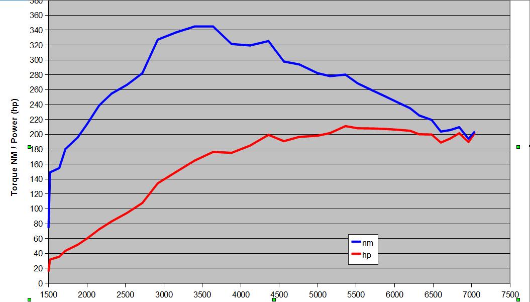

am facut un dyno "virtual" - cu Vag-com-ul pe grupul 120 :
stiu ca nu e intotdeanua foarte exacta metoda asta - insa cu masina stock a dat rezultate foarte apropiate de ce a iesit pe dyno.
Superba ca toate Polo GTI-urile de altfel de pe vwforum.
Multumesc! :P

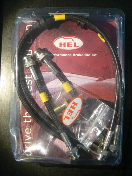

Si ceva adus azi de postas pentru Polo:
