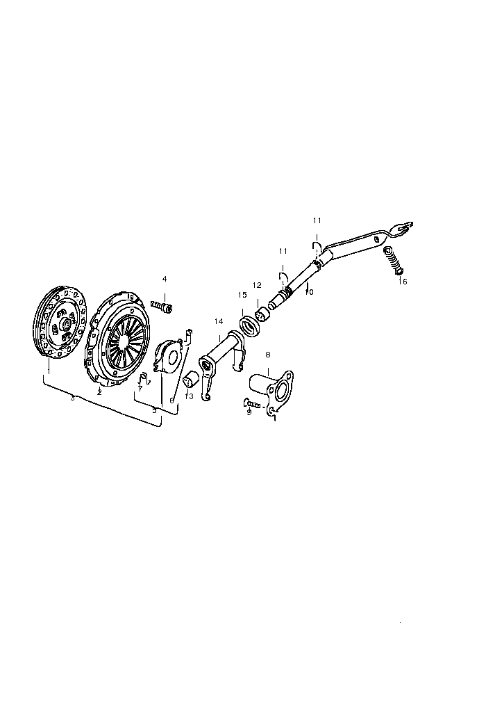

suntr nelamurit cu o problema:mi-am pus cablu de ambreiaj nou,cumparat de la magazin dupa talonul masinii,este la fel ca cel original al masinii. l-am reglat astfel incat pedala de ambreiaj sa prinda la jumate,dar am constatat ca la cutia de viteze tija aceea care este actionata de cablu de ambreiaj nu mai are joc deloc,ceea ce ma face sa gandesc ca rulmentu de presiune se invarte mereu cat timp este motorul pornit. am fost la un magazin de piese si le-am cerut la baietii de acolo sa-mi arata niste poze de la cutia de viteza in programul original vw. am observat ca la parghia care este actionata de cablu de ambreiaj,aro o gaura spre capatu ei unde vine cablu,in care vine vine un arc care trage parghia inapoi(ceva de genu cum vine la dacie arcul care trage acceleratia inapoi,daca intelegeti ce vreau sa zic). problema este in felul urmator:un capat al arcului vine prins de tija aceea dar nu mai stiu unde vine celalalt capat,daca are cineva vreo idee si ma poate ajuta raman dator :) mentionez ca am motor 1.6 abu,iar cablul de ambreiaj nu este cu autoreglare,poate ma puteti ajuta si cu niste poze ca sa-mi dau seama maii bine

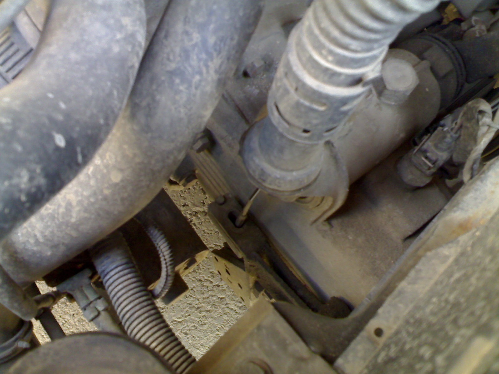

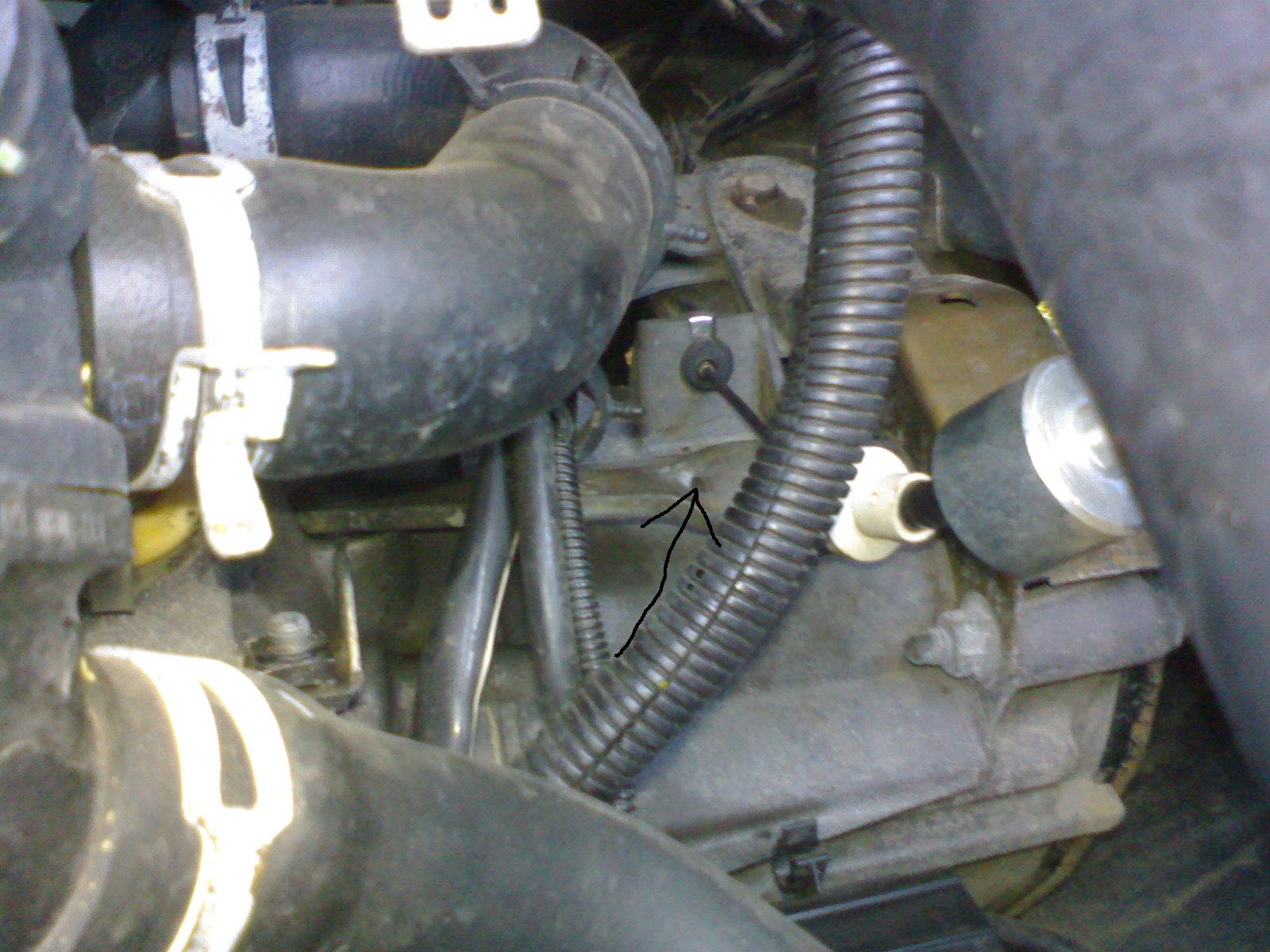

daca tu pui o poza cu zona la care faci referire am sa iti pun si eu una de la mine de pe masina - motor 1.6 entru ca nu prea am inteles unde faci referire .
gata , atasaz doua poze insa sa stii ca nu am nici un arc acolo .
eu nu am modelu asta de cutie pe masina,incerc sa-i fac niste poze maine
am facut si poze la cutie. vreau sa imi spuna cineva daca in gaura din tija de la cutie(unde arata sageata) vine un arc. astia la magazin in programu original asa mi-au zis ca vine un arc acolo,dar vreau sa ma conving
Sorin Golf 3 cabrio
Nu vine nici un arc acolo!
Nu are arc. Nici eu nu am arc si este acelasi tip de cutie. Nici la vechea cutie care am avut-o nu am avut arc si era la fel ca asta doar ca era in 4 viteze.

Pai de aia s-a pus rulment acolo ca sa se invarta si sa nu aibe frictiune direct metal pe metal in timp ce "soarele" de pe placa de presiune apasa pe rulment. Uite si o poza explicativa :)
La dacie ai vazut sa aibe arc? alt exemplu nu mi-a venit in minte. Placa apasa pe rulment si atat. Ca sa nu uzezi placa ambreajul trebuie sa aibe un joc super minim astfel incat rulmentul sa nu apese pe placa, atentie sa apese, nu e vb de contact. De aia e rulment ca sa aiba miscare de rotatie astfel incat sa nu se uzeze placa de presiune. In cazul in care exista presiune pe placa, se uzeaza si placa si discul deoarce masina este, hai sa zicem debreiata partial, desi o simti ca trage. Mai bine nu stiu sa-ti explic.

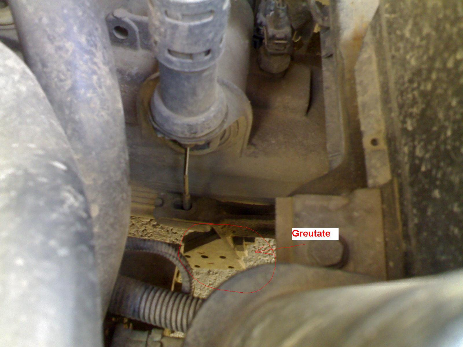

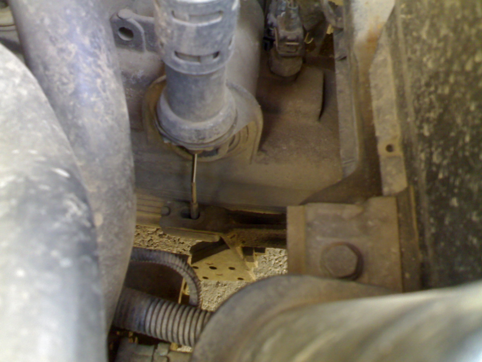

Tija aia (bratul de care se prinde cablul de ambreiaj) are o greutate atasata. Cel putin asa scrie in carte. O sa caut o poza sa vezi. Totusi eu nu am vazut pe la noi nici un golf care sa aiba greutatea aia acolo. Este o chestie dreptunghiulara cat un pachet de tigari prinsa cu un surub exact langa cablu dar dedesubt, pe brat.
* nu sta chiar mereu in miscare daca lasi un mic joc la bratul respectiv. cca 1/2 cm. numai la cablu reglat manual. Nu uita sa pui o contrapiulita cand il fixezi. Gandeste-te totusi la varianta cablului autoreglabil care tensioneaza putin pe brat.
Revin cu poze.
Uite poza chiar aici pe forum mai sus. Vezi ca are o greutate atasata.
