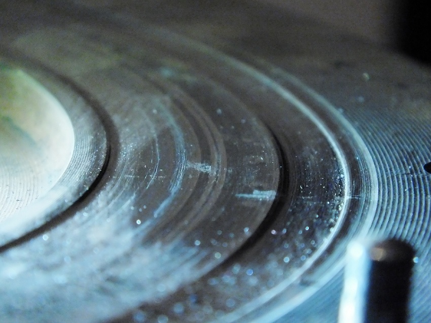

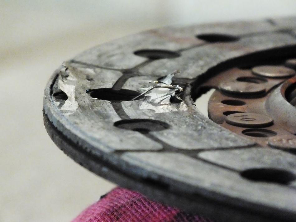

Ghinioanele ma urmaresc cu masina asta... Inca e in service. Dat ambreiajul jos, si surpriza: volantul arata de parca l-ar fi luat un orb la strung, numai umeri si denivelari, nici mecanicului nu-i venea a crede. Se uita baietii mai atent si vad in materialul discului ceva lucios; baga unghia, o tabla de otel se ivea din materialul discului, care la o scurta analiza avea aceeasi forma cu santurile de pe volant... Si era Luk, nu un harb... De-asta s-a uzat asa repede ambreiajul. Cred ca voi lua legatura cu compania, macar sa-mi deconteze service-ul, ca in final e vina lor pt uzura prematura. Acum caut volant, si ghici ce, fiind robuste si aproape deloc cautate, nu le mai aduce nimeni. Am pus un anunt pe pieseauto insa habar n-am care ar fi pretul de sh, nestiind cam cat e una noua. Din banuiala tipului de la magazin ar fi 5-600 lei noua, deci un 150 lei zic ca ar fi un pret bun pt sh. Voi ce parere aveti?
Atasez poza cu minunatul disc:
Pai stai putin ca nu e in regula ceva acolo, pune mai multe poze cu discul din pozitii diferite si daca poti la calitate mai buna. Din poza mi se pare discurile de frictiune au metal in ele, ceea ce e aiurea tare !
Nu ti se pare, chiar au! Uite discul si volant, sa vezi ce distrugeri a facut...

Deci cele doua discuri de ferodo trebuiau sa fie doar din ferodo, nu am auzit in viata mea sa contina metal. Asa daca nu esti atent, si nu ai cum sa fii, e usor sa distrugi volant si placa de presiune. De ce ar face Luk asa ceva ? Plus ca materialu de frictiune pare subtire, de aceea zic eu ca s-a si rupt. Ce e cu sarma aceea ?
Modificat de SergiuD
E clar un defect de fabricatie! Sarma aceea, si tot ce vezi, era plat pe disc, insa a tras cu unghia mecanicul sa vada ce naiba e acolo... Minunat, nu?!...
