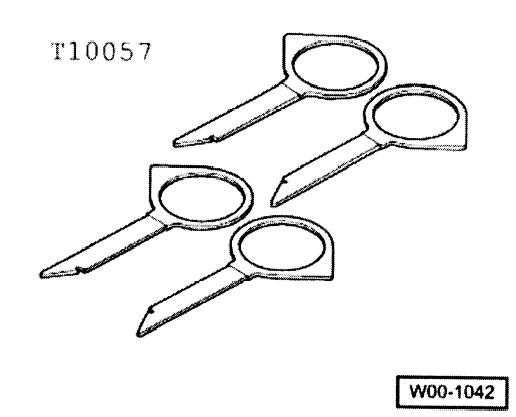

Iti trebuie 4 chei speciale ca sa o scoti, te poti duce la un dealer VW ca ei au, sau la un centru mai profesional care se ocupa cu radio/CD-uri.
Nu incerca cu fel si fel de improvizatii, ca vei strica, zgaria, etc.
Cam asa arata acele chei de care amintea .:Bamse.

Ai intuit corect, in acele orificii se introduc cheitele respective.

Daca le gasesti in timp util poti sa le si cumperi ca nu sunt scumpe si nu se stie cand mai ai nevoie. eu le-am facut la tocilarie din tabla de 1mm dupa un desen facut cu pixul dupa cheile originale. daca nu gasesti iti dau dimensiunile si ti le faci si tu la fel. m-a costat 4 ron buc. adica 16 lei toate.

Le poti confectiona dintr'un card de credit...cred k le mai am prin portofel pe cele care le'am facut eu...
Se pot rupe..e riscant. Si eu am facut dintr-un SIM dar pt model atat.

In principiu ai nevoie de 4 chei de extragere.

salutare, unde exact se introduc acele chei de extragere ca nu mi dau seama. multumesc
Ai patru fante pe orizontala in cele patru colturi ale fetei navigatiei (nu se poate sa nu le observi daca te uiti cu atentie).

ce se vede la exterior este numai antena GPS,antena radio e pe ultimul geam din dreapta spate,din cate stiu eu la sharan,si cand vreti sa scoateti navi din bord si nu aveti cheitele necesare taiati dintr un card bancar 4 bucati la latimea fantelor si folositi le,merg fara probleme.....

Cat despre bucatile de card merge mai greu; mai bine ceva metalic
