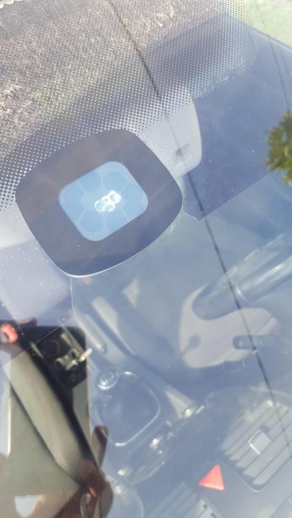

trebuie sa schimbi folia cu gel dintre senzor si geam.
din ce vad e lipita gresit (de cand ai schimbat parbrizul) si are bule de aer

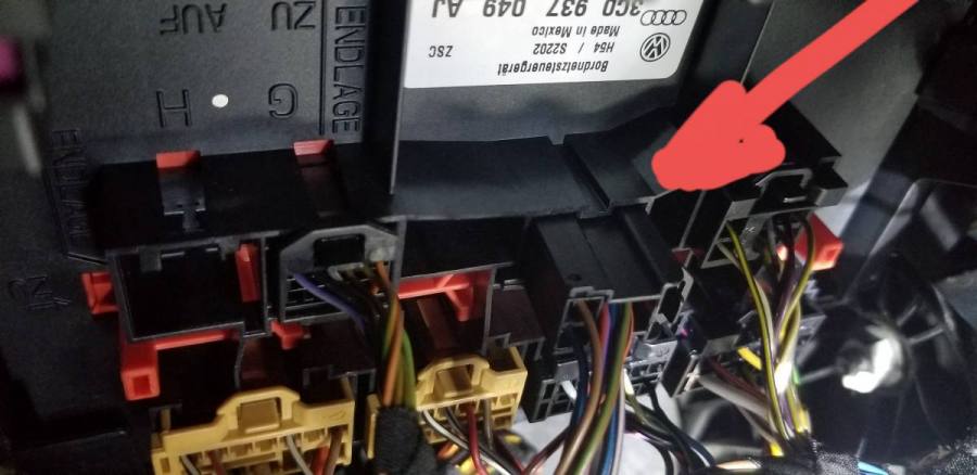

Sunt in impas putin, am plusurile la sigurante, am tras minusurile pe caroserie in stalpul de la sofer dar imi da cu virgula pentru RLS deoarece firul de "semnal" trebuie sa vina in centrala in F3 doar ca mufa F are toti pinii ocupati. Sau nu este asta mufa F? (Cea care este scoasa pe jumatate din slot)
