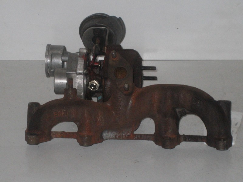

EGRul il vezi in portiunea superioara a motorului in spatele capacului motor; e metalic si are forma de ciuperca, palarie etc :lol:
la actuatorul turbinei se ajunge de sub masina
deci e ceva distanta intre ele :rolleyes:

Uite doua poze cu turbo pe care cred ca-l ai (motor ASZ) si una cu EGR-ul de la acelasi tip de motor. Ambele au actuatoarele lor:
multumesc inca o data:)
