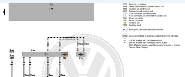

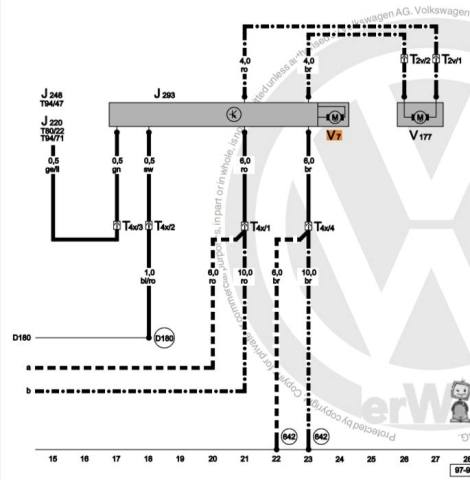

Asa...am venit de la service.Calculatorul de la ventilatoare bulit.Un ventilator nu mergea deloc,iar cel mic prelua si sarcina celui mare.Nici o eroare pe nicaieri.Au schimbat ventilatorul mare care contine si calculatorul si atunci s-a oprit si cel mic.Nu a zis nimeni din service ceva ca s-a umblat pe undeva.Dragos,nu am acuzat pe nimeni tata,dar era normal sa te contactez pe tine nu ? macar sa imi zici daca apare ceva acolo inainte sa ma duc la ei.Stai linistit ca eu sunt multumit de ce mi-ai facut si nu te-am acuzat ca nu sunt nebun.Singura nedumerire era sa ma duc asa la ghiceala sa ma ia cu "cine a umblat...etc".Asta e cica au mai schimbat...cu toate ca sunt siemens.Bafta si sa nu aveti belele de astea

am un G5 TDI 1.9, 105 HP... fiind diesel am 2 electro ventilatoare ....unulmai mare si unul mai mic.... mai recent am observat ca cel mic nu porneste deloc ..sub nici o form a...apa de racire 90 grade...cu AC pornit ..pleaca numai cel mare la turatie maxima .... cel mic ... nimic..... am fost la un service cu el ..si mi sa spus ca cel mic e ars doar din priviri ... fara nici un test ...motivand ca e o problema des intanlita la G5 mai ales ca fac parte din prima generatie si are si nota explicativa din fabrica ca este o parte cam cu probleme a masinei (masina este din 2004) ..... acum intrebarea mea este .... cei de la service au pus diagnosticul corect ????..si daca da ...s e intampala sa aiba cineva un asemenea ventilaor de vanzare (ca dezmembrari) ...pretul de service este de 650 pentru un rahat de ventilator ...de aia caut alternative.... Can someone help???? ...

salut aceeasi problema o am si eu cum pornesc motorul intra ventilatorul mare la turatie mare si nu se mai opreste cateodata mai intra si ala micu in functiune dar cand pornesc clima ar trebuii sa intre ala micu in functiune .......nu inteleg de ce nu se mai opresc ........am fost si la drum lung nimic merg incontinuu ..........am fost la un service vw si mi-a zis ca e de la ventilatorul mare ca ala mare da comanda la ala micu .......m-am dus mi-am cumparat ventilatorul mare si nu a mai facut dupa 4 zile cand pornesc masina incepe ala mare si ala micu incontinuu si nu se mai opresc .......daca stie cineva ce ar avea sa mha ajute si pe mine mai vb
