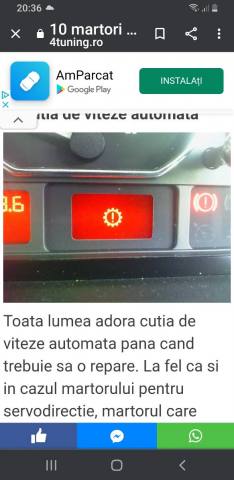

Dl florin asta e imaginea care mia apărut și îmi face probleme masina
Se opreste în timpul mersului si nu mai vrea după sa plece învârte alternatorul doar după o oră și ceva pornește,.
Am schimbat ,
Calculator manetă
Selector manetă
Și tot asa face aceiași problemă va rog spuneți cei de făcut masina a mai fost la dv la service
Q5 2010 3,0
Is 88 nna
