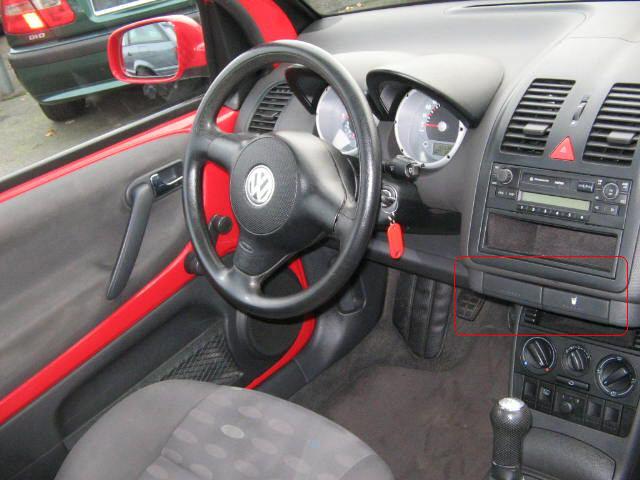

A desfacut cineva suportul de pahare? Cel din partea dreapta nu mai intra tot in carcasa ramane cam 1 cm afara , as vrea sa il desfac sa vad ce are sau sa il inlocuiesc dar nu stiu cum sa il scot din bord? Ceva idei!!?? :lol:
Observ ca ai un buzunarel deasupra... daca il scoti ar trbui sa ai un acces interior mai bun la suport... Nu pot sa ma pronunt 100%; stiu ca la mine la golf asa este, iar suportul de pahare se afla deasupra buzunarelului. Buzunarelul ar trebui sa iasa destul de usor daca il prinzi din interior si tragi putin mai tare de el.
Am impresia ca se desface pe dedesubt ..o sa ma uit cum e la mine si o sa postez.. :D
nu a desfacut nimeni.....as vrea sa ma apuc sa il desfac dar imi e teama sa nu il stric de tot :Driver:
are dedesubt 2 suruburi....apoi scoti carcasa cu amandoua locurile cel de pahar si acea cutiuta si are un mecanism culisant ..uitate acolo poate tine ceva...
Datorata unor probleme asemanatoare cu a ta am desfacut eu la mine! Va trebui mai intai sa desfaci suruburile de dedesubt(cred ca mai are unu in lateral) dupa care sa scoti partea aia mica din bord, ai grija, doar partea aia mica ce tine suportul de pahar si sertarasul de langa! Sa tragi cu atentie de ea!! Va iesi usor dar partea care e langa torpedou e prinsa cu niste cleme care ies mai greu! E prinsa asa de bine incat ai sa spui ca-i lipita; e o singura bucata! Tragi putin mai tare si cu de 3 ori mai multa atentie si va iesi! Dupa care scoti foarte usor suportul de pahare unde urmeaza partea secsi! Ai sa te chinui si iti dau un sfat: gandeste-te de 3 ori inainte sa desfaci ceva sau sa tragi de ceva care nu ai habar ce face! Sunt o serie de arcuri mici si o tabla indoita/tensionata! Probabil ta tine a sarit un titirez de pe pozitia lui, singurul de altfel, caz in care trebuie sa desfaci tot mecanismul! Cu multa grija si atentie rezolvi tu in caz ca nu ai rezolvat deja! Succes!
