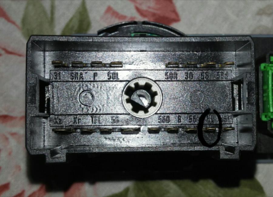

Nu e nevoie de releu ptr farurile de ceata, Euroswitch-ul e proiectat sa reziste fara releu, dar trebuie o siguranta,plus ca trebuie dus semnal si in bord sa activeza martorul de ceata, uite schema originala:

Salut,mă intereseaza si pe mine care este pinul care iese din comutator( cu doua pozitii )ce alimenteaza cu + proectoarele (trebuie si intrare in comutator ?)daca da la ce pin
Modificat de Maricelino
NU l-ai gasit in schema ?
T17a ?
Modificat de kthor
Folosirea nejustificată a citatului.
în urmă cu 15 ore, Al Bundy a scris:
Scuze dar pricep m-ai greu?,poti sa-mi zici prin ce loc scot acel + din habitaclu? Multumesc.

     Am luat si eu un set de proiectoare pentru o Fabia 1 si as vrea sa le conectez ca omul normal, sa ia comanda din blocul de lumini. Intrebarea mea este cum pot identifica pinul care da comanda la proiectoare?   Am cautat o gramada de timp printre pozele de pe net, dar intre blocul cu proiectoare si cel fara proiectoare nu am vazut nicio diferenta la pini iar imaginile uploadate pe imageshack nu sunt disponibile.
Multumesc anticipat
Pin 8 , trebuie adaugat in mufa ta.
