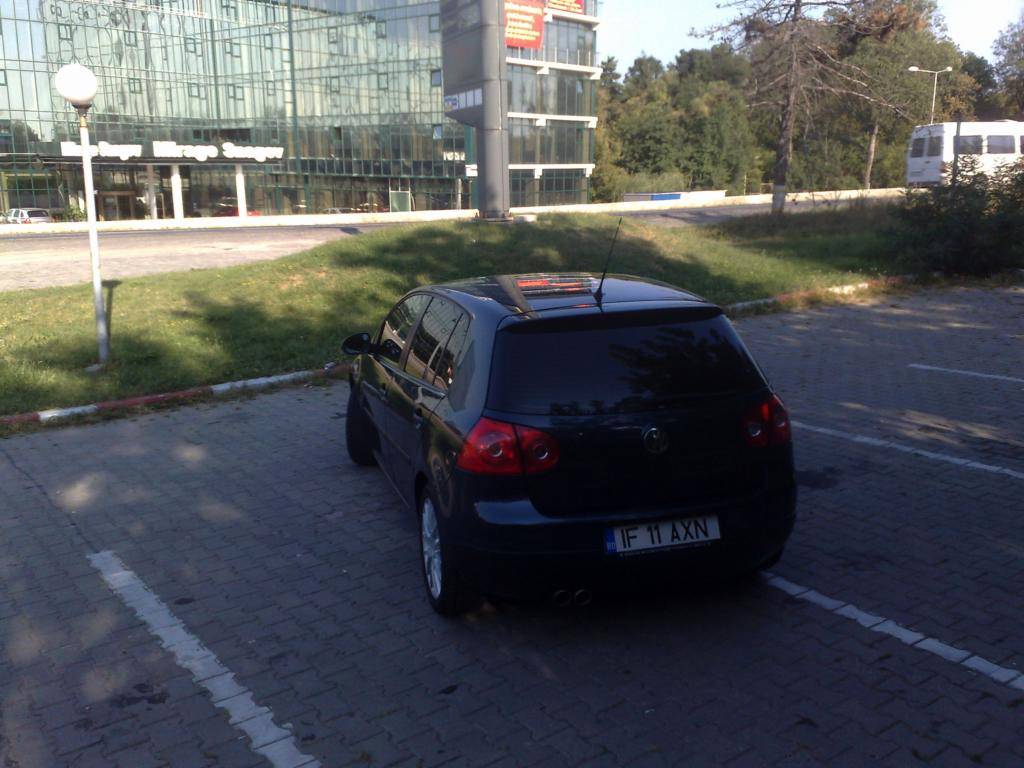

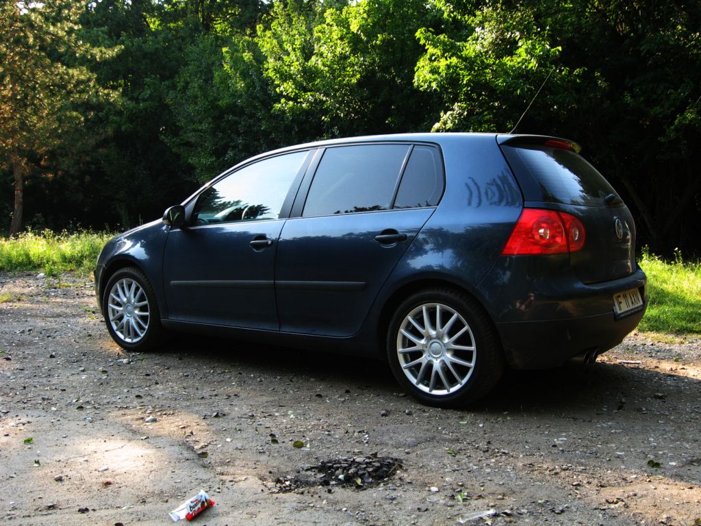

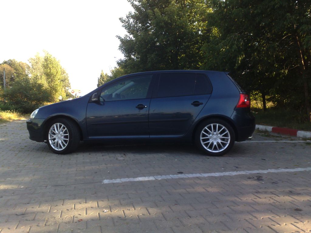

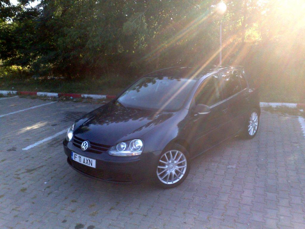

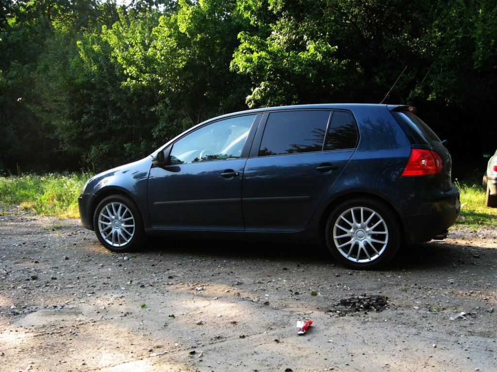

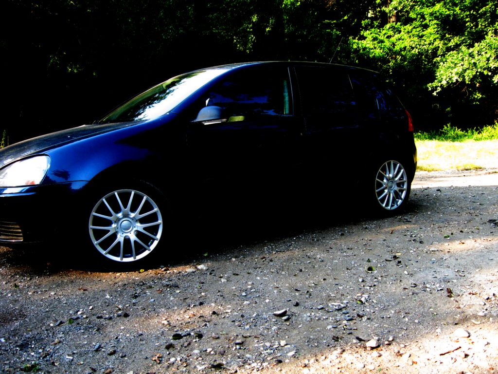

Astazi am pus jantele pe masina. Dupa ceva vreme in care am umblat cu jante de tabla am reusit sa o fac din nou frumoasa.
Trecerea de la ET35 la ET54 a fost putin cam ciudata: pe fata imi place cum arata dar pe spate inca nu m-am obisnuit cu rotile bagate in interiorul masinii.
In rest, sunt foarte incantat de cum se comporta jantele, dar in special de felul cum arata. Ma tot gandeam daca ar fi aratat mai bine cu Borbet LV5, dar m-am convins ca imi place mai mult cu ClassiXs.
Am facut cateva poze in graba. O sa pun mai multe poze peste 2 saptamani cand ma intorc din vacanta, timp in care masina va fi "abandonata".
Nota 10 pentru jante, schimba foarte mult aspectul masinii iar modelul asta este printre jantele Oem care imi plac si mie.
N-ar fi aratat rau nici cu Borbet :king:
Frumos, frumos... Ii mai trebuie si sigla VW si e ok :cheers:.
Nu uita sa schimbi poza din profil (vad ca semnatura ai shimbat-o) :)
Frumoase, sa le stapanesti sanatos!!!
Referitor la ET si distantiere, eu aveam latime 7,5 si ET 50 la jante si nu m-au satisfacut :cheers:. Initial, pentru a elimina dezechilibrul dintre fata si spate am pus distantiere de 5mm/roata pe spate, si pot spune ca mi-a iesit (cam cu atat trebuie sa iasa spatele mai mult ca sa arate la fel cu fata, iar stabilitatea imi pare imbunatatita per ansamblu, chiar daca este un pic mai greu sa arunci spatele atunci cand vrei). Dar apoi a venit VW Fest si i-am vazut "natur" masina lui Rex... si ce a spus el in postul 115 e perfect adevarat. Asa ca mi-am comandat distantiere de 10mm/roata pentru spate iar cele de 5 vor merge pe fata, si acolo ma voi opri. Asaaaa, ca idee :)
Bafta.

Referitor la ET si distantiere: inca nu iau in calcul varianta de a pune distantiere dar daca pun suspensie sport o sa pun si distantiere pe spate.
@Acidutzul La tine cu ET50 si cu distantiere de 10 mm ar rezulta un ET 40...care e cam la limita de a atinge. Sper ca te-ai gandit si la asta. :P
Un lucru am constatat...mi se pare directia mult mai usoara pe loc fata de jantele ATS de exemplu. Nu-mi explic de ce, singurul lucru posibil ar fi de la diferenta de ET dar nu prea cred ca are legatura. :)

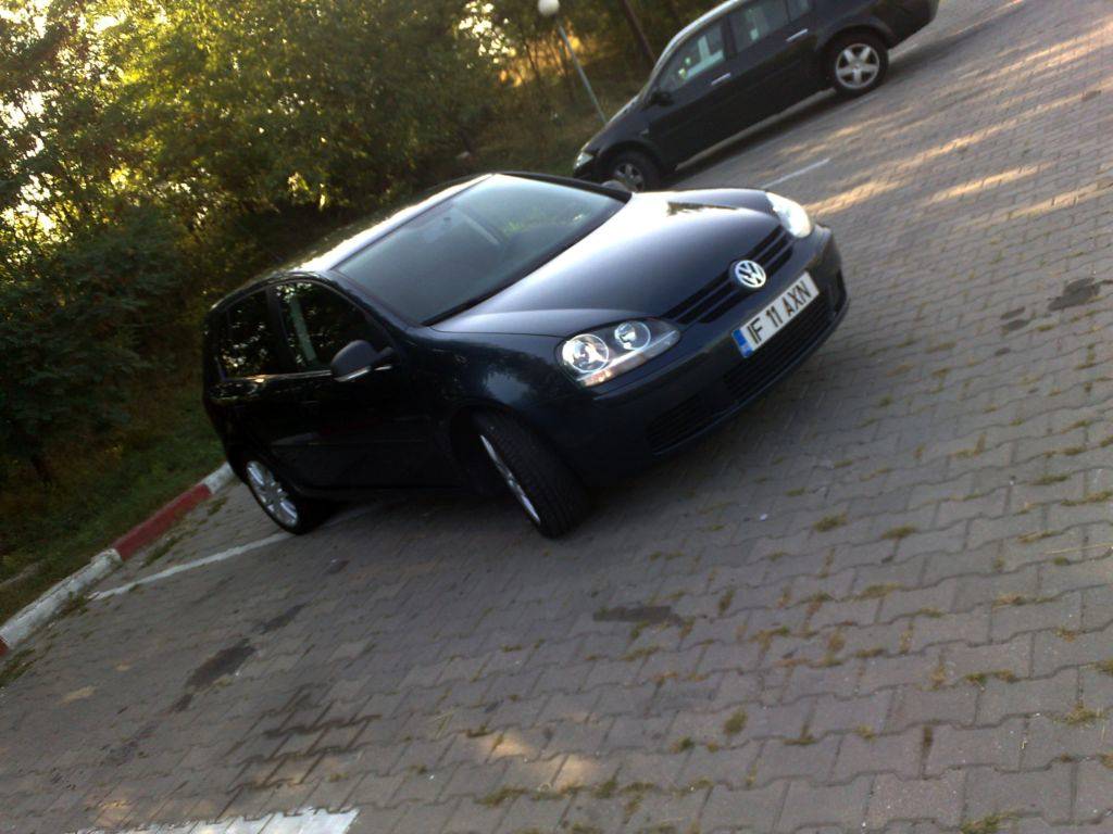

I-am facut si cateva poze intr-o zi cu soare.
Modificat de Andrei JSE
si celelalte erau frumoase, dar astea parca sunt turnate pe masina :icon_thumright:.
sa le stapanesti sanatos si...un pret ceva ?
