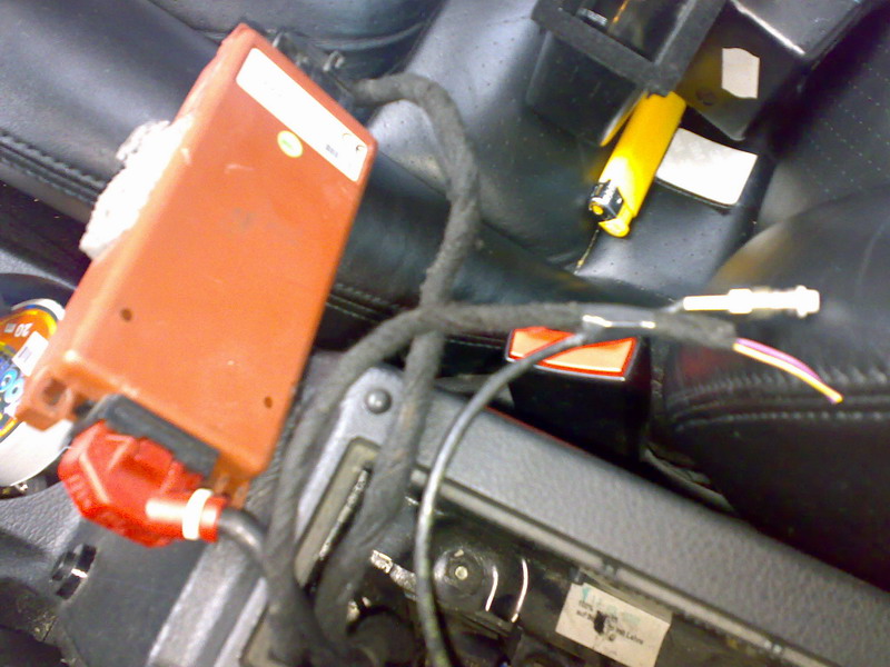

Vreau sa imi pun in cotiera de la passat 5.5 o magazie de cd. Am desfacut buzunarul acela din cotiera dar dedesupt este o cutie rosie pe care scrie CAR INTERFACE.In ea intra doua cabluri cu cate 4-5 fire fiecare. Ce poate fi ? Am scos cablurile astea din mufa dar nu se intampla nimic, totul e ca inainte. Are ceva daca o deconectez si o scot de acolo ? Nu imi incape magazia de cd acolo din cauza ei.

Aproape sigur este o interfata a car-kit-ului telefonului. Scrie in prima poza "CUL Germany"...seamana prea mult cu "Cullmann" care este cunoscutul producator al car-kit-urilor de fabrica pentru Audi si alte marci ale grupului. Dupa coduri eventual ar putea cineva sa-ti mai dea detalii. Verifica daca iti functioneaza tot la car-kit, eventual si partea de Bluetooth daca o ai...daca nu stiai ca ai asa ceva, fa o cautare pe BT cu mobilul si vezi daca nu descopera ceva device-uri noi
Am car-kit CULLMAN pt Siemens dar nu l-am folosit niciodata. BT nu are sigur , am cautat nu gasesc nimic nou.
Nu are cam multe cabluri ptr un car-kit ?
Si eu sustin aceeasi idee. Este carkit-ul. Daca nu ai nevoie de el, scoate-l afara si monteaza-ti magazia acolo.
Cablurile multe sunt pentru diferitele conexiuni pe care le are...microfon, unitatea audio, eventual comenzi pe volan (chiar daca nu ai asa ceva, el tot are firele...care probabil nu sunt conectate) si altele care nu imi vin chiar acum. Vorba lui COSMIN, daca nu-l folosesti si nu te deranjeaza, scoate cutia si monteaza magazia.

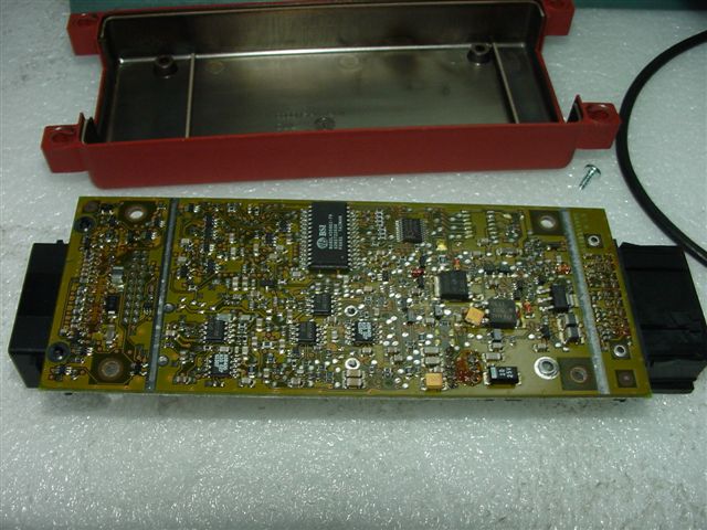

Iata pentru cei curiosi cum arata acea interfata in interior+am atasat schema conectorilor statndard pt ea.

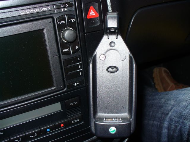

Si eu am pe Passat-ul meu ( model 2003 ) un car-kitt Sony Ericsson. Nu l-am folosit pana in prezent deoarece nu pot sa-mi dau seama ce model de telefon s-ar potrivi. Ma puteti ajuta de unde as putea sa ma inspir in depistarea modelului de telefon care sa fie functionabil?
Posteaza si tu o poza cu car kit-ul si eventul un cod/model de pe o eticheta.
Atasez o poza, sper sa fie concludenta. Multumesc.
Sigur merge cu K500i - sau din aceeasi serie.

Esti sigur ca acest model se potriveste? Se potrivesc si " piciorusele" de la priza acestui telefon la priza car kitt-ului ? te intreb deoarece pana nu ma duc la un magazin care are acest tip de telefon nu cunosc configuratia acestuia. Cat despre vanzare, iti spun sincer ca nu l-as vinde daca as gasi un telefon compatibil. Oricum, iti multumesc ptr. informatie.
Pai tocmai dupa mufa am zis ca e K500i - are mufele de date si incarcare separat... spun asta ca am avut si eu K500 si seamana foarte mult conectorul - te sfatuiesc sa vb cu un prieten sau cineva care are un astfel de model de telefon sa faci o proba inainte de ati cumpara unul. Mai este posibil sa gasesti un astfel de conector si pe modelele mai noi de telefoane.

Tocmai am incercat un Sony Ericsson al unui coleg. Conectorul telefonului se potriveste in soclu si ledul de incarcare al telefonului arata ca acumulatorul sec incarca dupa care l-am sunat dar car kitt-ul nu functioneaza. Imi puteti spune, mai trebuie sa fac vreo operatiune ptr. probarea acestuia?
Acea sigla de pe fata kit-ului este un buton sau este doar sigla lor? In mod normal, zic eu, ca pe ecranul telefonului in partea de sus ar trebui sa iti apara semnul de handsfree (trei patretele colorate suprapuse).
Este sigla lor. Astazi dimineata am mai incercat un tip de telefon ( mai vechi ) si a mers. Acum m-am convins ca toata "chestia" este functionabila Urmeaza sa caut un model mai nou care sa aiba caracteristicile necesare pentru functionare. Multumesc !!
Cu ce model de telefon a mers?
Am incercat cu un T 270 i. Pe Car kitt se afla un jack ( masoara cativa mm.) care trebuie sa intre intr-un locas aflat in spatele telefonului. Modelul de telefon pe care l-am incercat ( nu are orificiul din spate ) se potriveste la mufa de la Car Kitt si functiona daca-l apasam pe jack-ul respectiv. Voi cauta un model de telefon care sa aiba acel orificiu.
