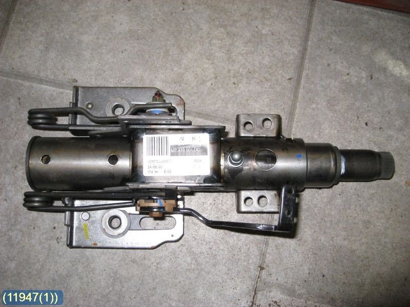

Imi poate spune cineva care este diferenta intre astea 2 coduri: 1J2-419-501-DC si 1J1-419-501-DC. Este vorba de un ax volan G4, am avut 1J1-419-501-DC si s-a stricat clapeta care facilizeaza modificarea volanului pe adancime/inaltime si implicit strange pe pozitia dorita. Am gasit foarte avantajos piesa cu codul 1J2-419-501-DC, aparent arata identic (in poze), dar se potriveste ? Singura diferenta intre coduri e 1J2 / 1J1... Adica nu as vrea sa dau banii degeaba... Mentionez ca masina e un GOLF 4 1.9 TDI ALH. Multumesc mult !
1J2419501DC,este desfacuta de pe masina cu volanul pe dreapta.Nush in ce masura se potriveste la o masina cu volanu pe stanga,si nu vreau sa ma pronunt.
post-64586-0-07494300-1333775807_thumb.j
Nu vreau sa ma pronunt pt ca nush sigur 100%.

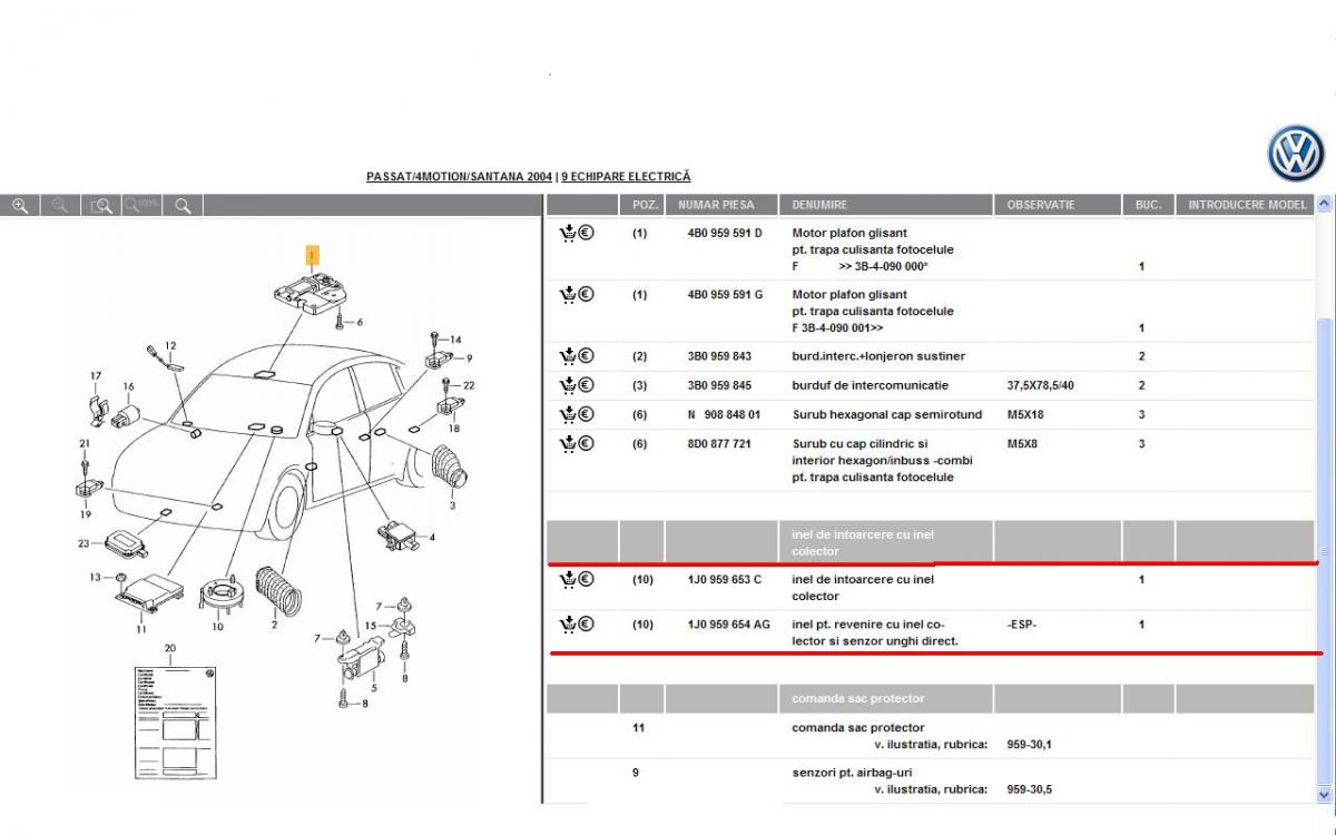

Salut Gabi o intrebare am pentru tine.
Am o spirala de airbag cu codul 1 J0 959 654J iar pe passatul din semnatura am spirala cu codul 1 J0 959 654AG .Care ar fi diferentele intre cele doua?
Am citit cu cateva pagini in urma ca de la un an s-a trecut la cele cu terminatie AG , insa asta cu J in final are mai mult pini mai exact 2 randuri a cate 5pini. Un rand cu 5pini corespund airbagului si claxonului iar celelalte sunt in plus. Vreau sa stiu ce fac acei pini? Comenzi volan , incalzire in volan nu stiu.
La spirala care o am pe masina cu codul 1 J0 959 654AG pe langa cei 5pini responsabili cu airbagul si claxonul mai sunt 2 care nu sunt folositi.
In concluzie 1 J0 959 654AG are 7 pini iar 1 J0 959 654J are 10pini.
Astept o parerea de-a ta. Multumesc
Modificat de Cosmin_TDI
Spirala cu codul 1J0959654J,in anul 2000 a devenit 1J0959654AC care la randul ei in 2001 a devenit 1J095965AG.Despre codul cu terminatie cu J nu iti pot spune nimic pt ca daca nu se mai face nu mai sunt date despre el,despre codul cu AG doar atat; 1J0 959 654 AG inel pt. revenire cu inel colector si senzor unghi direct. ESP.Mufa nu este identica la spire?Indiferent de cati pini ai daca fabricantul iti spune ca merge ..nu mai conteaza restul de amanunte.Pe passat 2004 imi scoate numai 2 modele de spira.

@misufha, 1J0 959 654 AG inel pt. revenire cu inel colector si senzor unghi direct.-ESP-.
@Cosmin_TDI ,mai multe detalii nu iti pot furniza.
Multumesc Gabi, am mai cautat si se pare ca nu ma ajuta spirala cu codul 1J0959654J sa fac ce vroiam eu.
Si ar merge codul 1J0959654J la mine? Il iau de la colegul cosmin daca merge, adica ar fi o vesste buna sa mearga. Multumesc mult gabi
