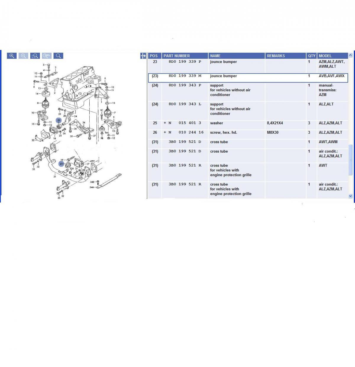

Cele 2 tampoane sunt montate stanga respectiv dreapta. Mai este unul in fata motorului.
Piesa #9 si #16 sunt amortizoarele cutiei. Codul cutiei il iau in pauza de masa ^_^

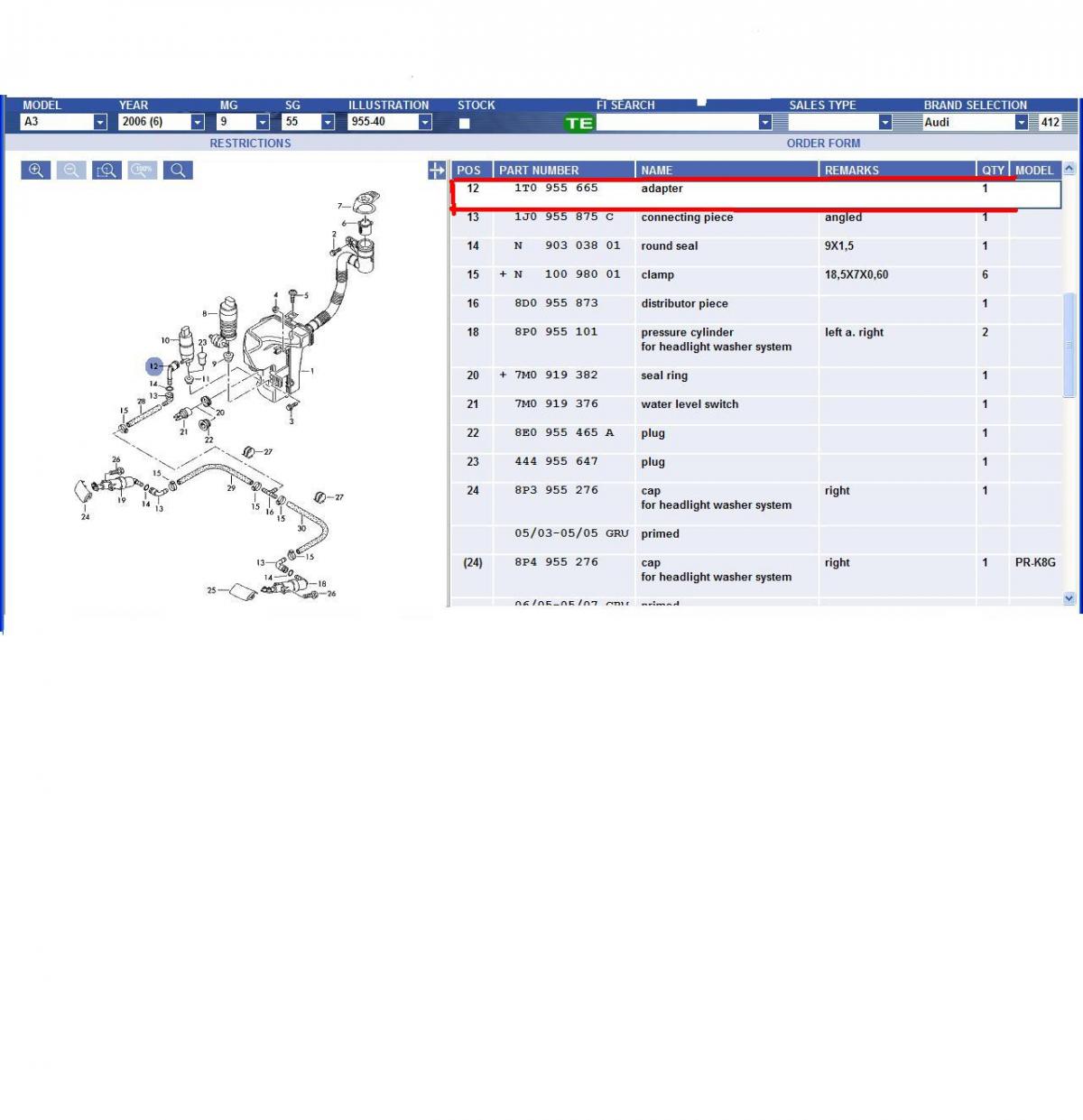

Am o problema cu vasul de lichid de parbriz. Este un cot de plastic la 90 de grade parca, ce iese din pompa si in care se infige mai departe furtunul pana la stropitori. Cotul asta s-a rupt si vreau sa-l schimb, ma puteti ajuta cu un cod, eventual un pret pentru el?

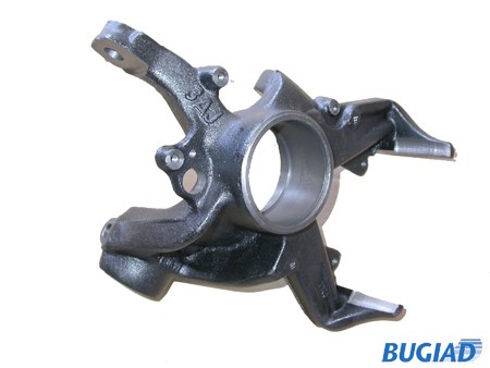

am si eu nevoie sa ma lamureasca cineva daca pe modelul meu bora 1.9 tdi,cod motor asz 130 cai,serie sasiu wvwzzz1jz2w215838 merge si alt cod la fuzeta in afara de cel care este scris pe ea(1j06AH,DE,EJG6). singura diferenta ar putea fi la grosimea planetarei.oare merg si de 116 cai?mersi mult.
Modificat de neag
fuzeta..la asta te referi da?1J0407613G merge la toate modelele de Bora indiferent de motorizare.

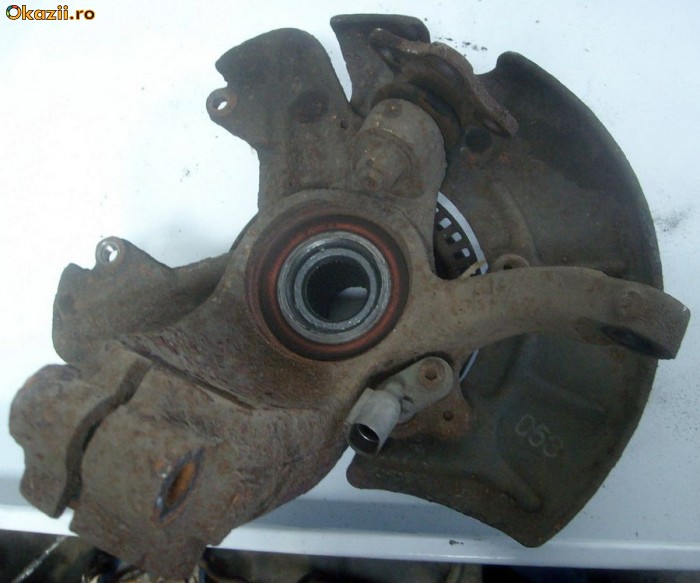

eu de partea asta vorbesc cand fac referire la fuzeta(poate gresesc eu)ma refer la partea aceea din fonta,codul meu este 1J06AH,DE,EJG6.
gabivvx tu zici ca 1J0407613G merge la orice?sau te referi la altceva?(poate is mai greu eu de cap)
post-36019-0-95081900-1319122486_thumb.j
Aia e portfuzeta. ;) Sunt 2 modele ..mai pe scurt daca ambele masini aveau placutele de frana identice merge.

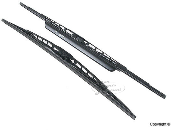

zi-mi si mie te rog cat costa stergatoarele OEM de octavia1,sa stiu daca ma duc reprezentanta...
scuze..acum am vazut postul tau...Poti incerca BOSCH 3 397 001 584 lei 90..sunt stergatoarele care iti vin pe original..stanga cu aripioara si dreapta curbat dupa forma parbrizului.

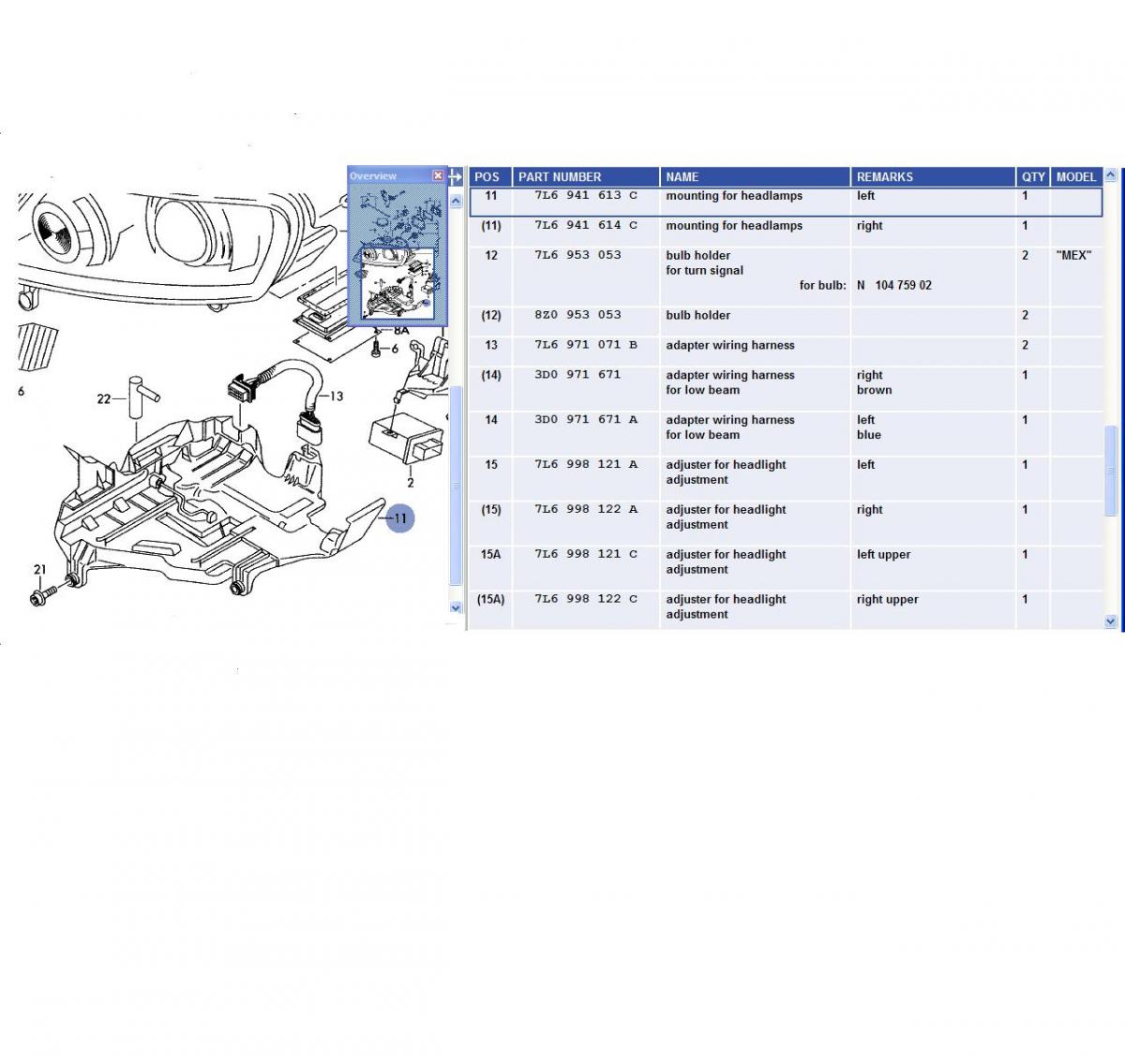

Salut,poate cineva sa-mi spuna daca piesa 7L6 941 613 c,suport far stg Touareg vine cu sistemul de detasare/fixare a farului si cat costa?
multumesc GABIVVX,sper ca nu trebuie sa demontez toata masina s-o schimb :sly: .
