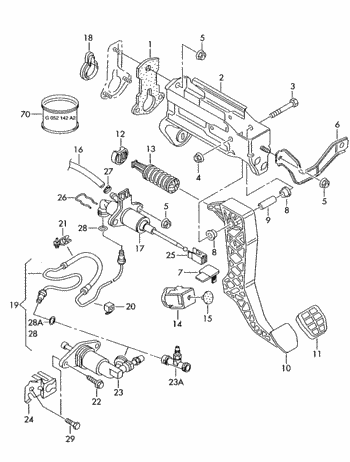

ai schema cu pedala la postul meu anterior...
sa fie piesa 8?
oricum bucsa aia de cauciuc scartaie,am uns-o de m-am plictisit...degeaba
8=1J0721153 sunt 2 bucse mici care costa 1 euro bucata,9=bucsa de baza 1J0721157(transformata,schimbat codul in WHT000671)maxim 2 euro.Daca ai posibilitatea bucsa centrala sa o gresezi.Se desface din surubul numarul 3,dar ai grija sa nu deranjezi ceva acolo.Eventual scoti doar surubul si dau cu vasilina sau ulei pe ele fara sa deranjezi pedala.
la pretul asta iau bucsele direct,scartaitul e de cauciuc uzat.
Nu ai ce sa deranjezi acolo,toate sunt articulabile .e pedala cu tija si arcul ala,si cel mai important cilindrul de ambreiaj,dar nu are treaba.

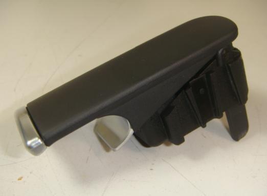

8E2 857 131 26Z(interval montaj 2000-2005) piesa nr 6,26z provine de la culoare swing dark grey,in jur de 25 euro pe original.8E2857131A 6PS(interval montaj 2004-2008)sabre black o ai in poza atasata si pretul este asemanator in jur de 25 euro.Daca vrei sa le comanzi verifica bine codul 8E2857131A 6PS,am senzatia ca vine pt echipare pt masini cu volan dreapta uk.
post-64586-0-88606200-1314598827_thumb.j
post-64586-0-65734600-1314598842_thumb.j
Da, sunt pt masini cu volan pe dreapta dar oricum inseamna ca exista ca piesa de schimb :)

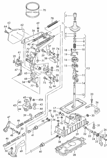

Un cod pentru un short shifter pentru o skoda octavia 1 RS.Mersi mult
Ce piesa te intereseaza,multi au tendinta sa foloseasca acceasi denumire si la timoneria cv si la levierul schimbatorului de viteze :)
post-64586-0-37302600-1315330287_thumb.g
Din cate imi dau seama cred ca este vorba de acea piesa de la timonerie(nr.49 din cate vad acolo) si nu de levier. Vazusem ca si exemplu la Forge Motorsports.
Modificat de skorpyon_83
Nu stiu cu siguranta daca pot gasi asa ceva. Eu vreau un short shifter pentru o micsorare a cursei schimbatorului care sa ma ajute sa schimb mai rapid treptele si sa nu amestec in magiun pana ajung in treapta 4.Stiu ca s-a discutat si pe forum de montarea unui asemenea short shifter dar nu prea am gasit ceva cod pentru octavia1 rs. Mersi mult
