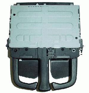

rola curea auxiliara pe original e in jur de 300lei,si pe ina(piesa care iti vine de in cutia de original)e maxim 200lei.Cu suportul de pahare problema e cam dificila,vechiul suport clasic de pe g4 sa retras de la comercializare in 2006,noul suport introdus in locul lui arata astfel,si pretul lui este in jur de maxim 60 euro.

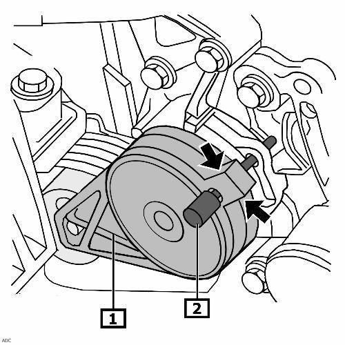

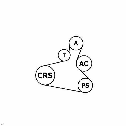

@soila aia este cureaua si pt tine,scartie pt ca e uzata sau au intrat pietricele in caneluri daca nu ai scut la masina. @Hudrea iti las o schema a schimbarii curelei..din cate stiu motorul 1.8 t este pus in linie cu masina nu transversal, CRS Arbore cotit
A Generator
T Rolă de
post-64586-0-74897200-1312366523_thumb.j
post-64586-0-39652200-1312366567_thumb.j
e transversal motorul meu.

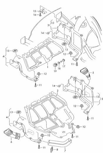

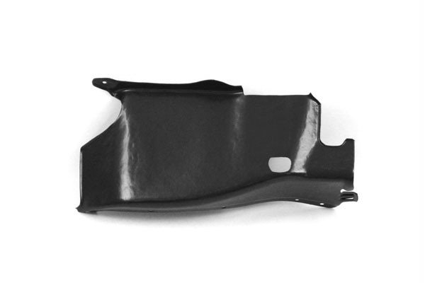

Un cod va rog pentru protectia aia de sub motor de care se prinde scutul de plastic.
Este cea din dreapta. Si un pret estimativ?
1J0825250G in jur de 35 euro,si af 48lei.Sa lasi o serie de caroserie sa fiu sigur.

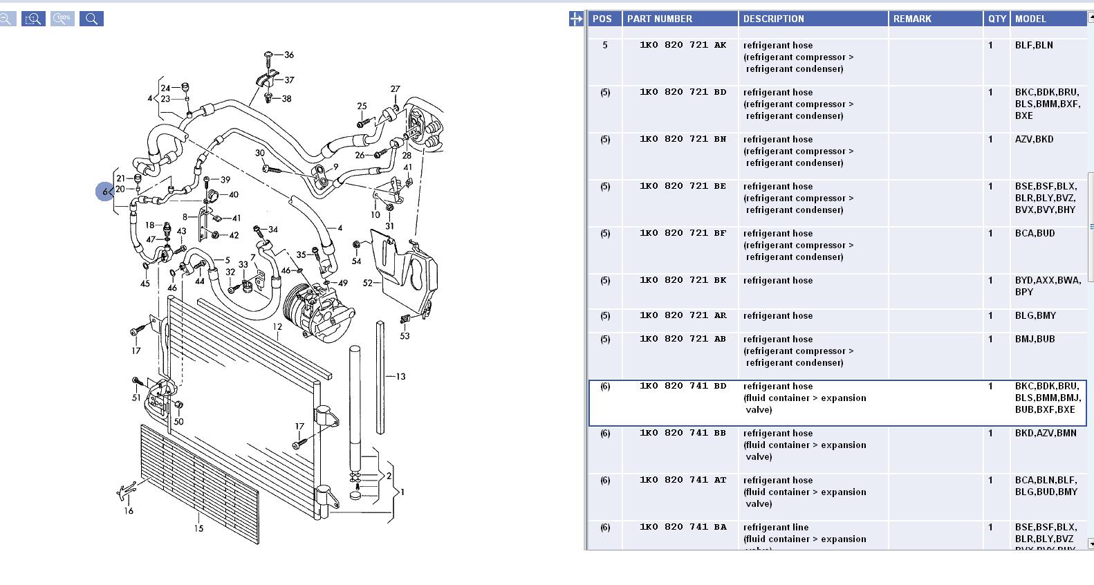

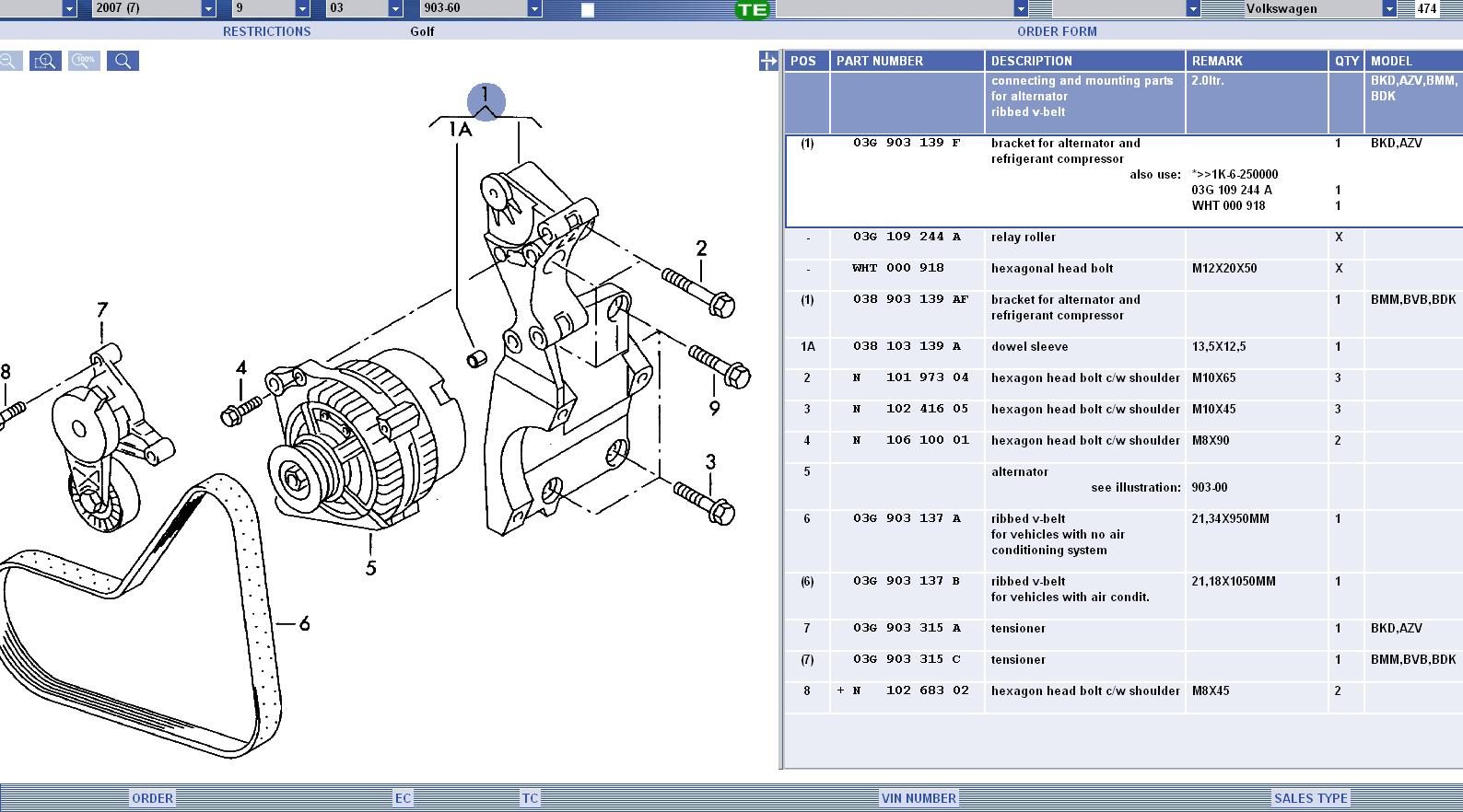

Am rugamintea sa-mi confirmati pt. WVWZZZ1KZ7W122350 urmatoarele coduri de piese (sunt scumpe si nu vreau sa comand ce nu trebuie)
1K0 820 741BD - furtun evaporare condens AC
03G 903 139F - suport alternator.... sau 038 903 139 AF?
Multumiri anticipate
Modificat de Acidutzul
pe seria WVWZZZ1KZ7W122350 nu exista 1K0 820 741 BD (BKC, BDK, BRU, BLS, BMM, BMJ, BUB, BXF, BXE) ci 1K0 820 721 BD (BKC, BDK, BRU, BLS, BMM, BXF, BXE)
poti pune ori 03G 903 139F ori 038 903 139 AF , sunt date ambele pe seria de sasiu
In ETKA mea am vazut ca 721 (5) si 741 (6) sunt doua furtune diferite. E ciudat ca nu apare pe VIN-ul meu. Eu sigur il am pe (6) avariat. O sa iau 741 BD, daca si tie ti-l da compatibil cu BMM.

Audatex-ul mi-a dat codul 03G 903 139F pentru suportul de alternator. Dar in ETKA am vazut ca pt. BMM am codul 038 903 139 AF, care e si mult mai scump decat celalalt. Inca sunt in ceata :huh: , deoarece am mari indoieli ca sunt piese identice.
WVWZZZ1JZ3W536754
Dreapta adica cea care este sub intercooler si curea de distributie. Aia din poza nu e de pe stanga cumva? Merci!
@bbogdanmircea 1JO825250F G4 2003/3 AXR Pozitia 4.

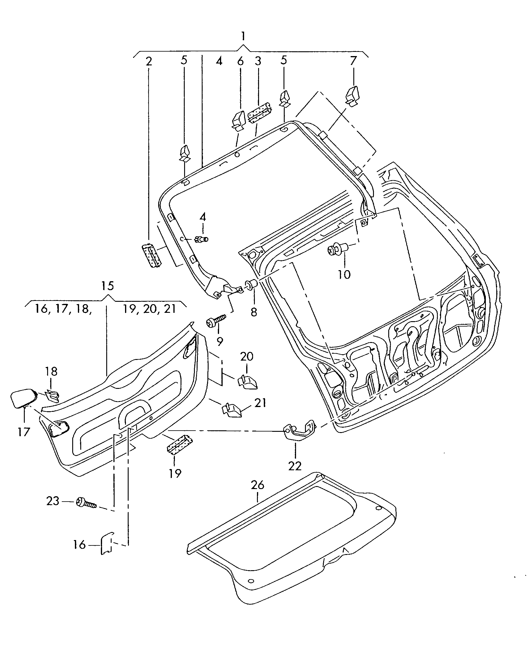

un cod va rog (sper sa fie piesa separata) pt tumburusul in care se agata sforile de la polita din portbagaj.
masina e a3 8p 2008 sportback.
multumesc!
da, aia pare a fi, chiar daca nu o vad si in partea cealalta dar ca desen e identica cu a mea.
poti te rog sa imi spui cum se numeste, ca am cautat pe google de am innebunit :D si ce pret iti afiseaza (unul ft mic cred).
multumesc mult!
se numeste suport pentru capac banda de sustine
2 euro bucata

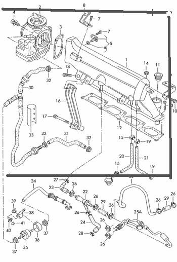

cine ma ajuta cu coduri la cele 3 furtune ? si niste preturi aproximative
merci
captureayl.png</noscript>
Modificat de Hudrea
@Hudrea (ai cod de motor AGU?) 06A133781H iti vine tot ansamblu de furtune si te costa in jur de 13 euro. @Laurentiu Utiu 3B0839085F in jur de 10 euro. PRETURILE pot variaa(si la propriu si la figurat :lol: )in functie de magazin sau reprezentanta.
