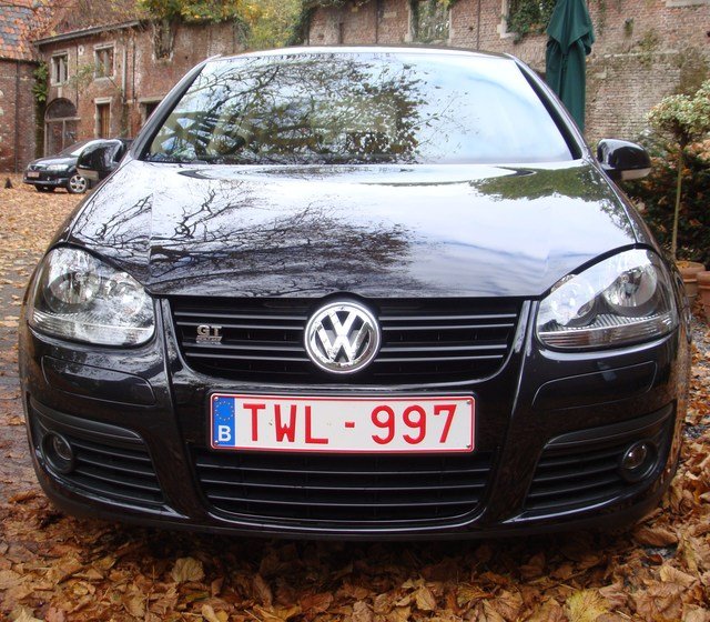

Ideea e o conversie la fata GT Sport. VIN de GT Sport: WVWZZZ1KZ8W085705
Daca are cineva cod pentru grila centrala GTI, i-as fi recunoscator (n-am VIN)

1K0807217R GRU bara fata GT/GTI/R-Line
1K5807248B - burete de umplutura intre bara si armatura GT/GTI/R-Line
1K0807717B GRU - ornament bara stanga GT/GTI/R-Line (nu are spalator de far masina)
1K0807718B GRU - ornament bara dreapta GT/GTI/R-Line (nu are spalator de far masina)
1K0805903H 9B9 - spoiler bara fata GT/GTI
1K0805915E 9B9 - suport deflector aer bara GT/GTI/R-Line
1K5807109E - armatura GT
1K0807889B - profil de ghidare bara stanga GT/GTI/R-Line
1K0807890B - profil de ghidare bara dreapta GT/GTI/R-Line
1K0853665AD9B9 - grila proiectoare stanga GT
1K0853666R 9B9 - grila proiectoare dreapta GT
1K0853677C 9B9 - grila centrala (intre proiectoare) GT
1K0853101A GRU - chenar grila GT
N 90739703 - suruburi (7) pentru deflectorul de aer
N 90808201 - suruburi (2) pentru bara GT/GTI
1K5853651P GRU - Grila radiator GT
3C0853600A MQH - emblema VW
1K6853679C FXC - inscriptie GT-Sport
1T0941699D - proiector stanga GT/GTI
1T0941700D - proiector dreapta GT/GTI
1K0805588S - trager GTI/GT/R32
1K0898623 - garnitura fixare trager
bara_fata_GT.pdf
Modificat de Kostas

Mersi baieti! Lista totala de cumparaturi pentru bara GT/GTI cu grile proiectoare Rline, grila inferioara centrala GT si grila superioara GTI ar fi urmatoarea:
1K0807217RGRU - bara fata GT/GTI/R-Line
1K0 807 110 9B9 - piesa suplim spoiler GTI
1K0 805 915E 9B9 - suport deflector aer spoiler
1K0807889B - profil ghidare bara st GT/GTI/R-Line
1K0807890B - profil de ghidare bara dr GT/GTI/R-Line
1K0807717E GRU - ornament bara st GT/GTI/R-Line spalator
1K0807718E GRU - ornament bara dr GT/GTI/R-Line spalator
1K6955109 GRU - capac spalator st
1K6955110 GRU - capac spalator dr
1K0 853 989 9B9 - grila st r-line proiector
1K0 853 990 9B9 - grila dr r-line proiector
1K0853677C 9B9 - grila inferioara centru GT
1K0853651H VW8 - Grila superioara radiator GTI
1K0805588S - trager GT/GTI
1K0807093D - armatura inferioara
1K5807248B - burete umplutura bara-armatura GT/GTI/R-Line
1K0121283F - ghidaj aer radiator st
1K0121284F - ghidaj aer radiator dr
Chenarul de la grila de jos GT ma gandesc sa-l comand fara GRU si poate vine direct negru :). Kostas, am mai gasit pe unele forumuri in plus fata de ce mi-ai dat piesele albastre. Ghihdajele alea sunt niste aripioare de plastic ieftine pe care unii nici nu le-au mai pus. Insa armatura aia inferioara e piesa 7 din prima schema data de tine, dar nu stiu de ce nu apare cod pe schema... acum ma intreb daca e sau nu identica cu ce am eu (WVWZZZ1KZ7W122350).
