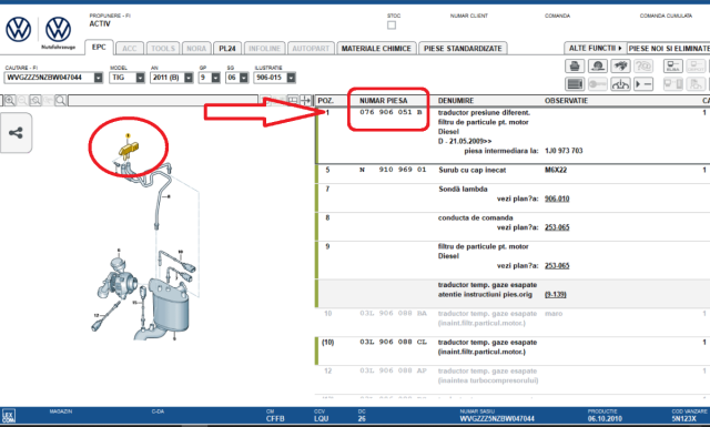

Buna seara.
Ma puteti ajuta cu codul OE/pret pentru senzor presiune diferentiala de la dpf ?
Serie sasiu : WVGZZZ5NZBW04704, VW Tiguan, cod motor CFFB.
Salut ai codul in poza de mai jos.

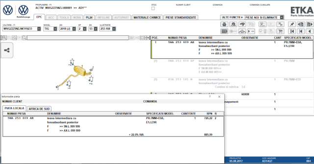

daca mai poti, da mi te rog si un cod pentru toba de esapament intermediara.
Modificat de cascadoru
în urmă cu 16 ore, cascadoru a scris:
multumesc.
Codul e 5NA253609AE, aftermarket nu o face nimeni doar originala poti gasi.

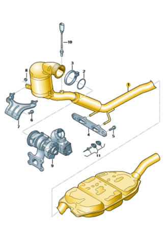

asta din poza ETKA este toba finala.

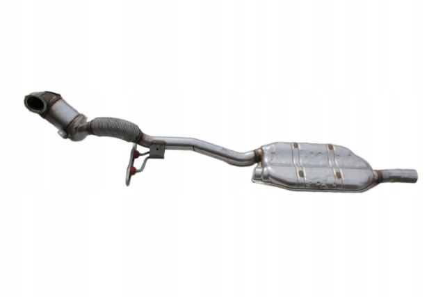

pe mine ma intereseaza toda de la mijloc, de dupa catalizator, aia plata de sub cardan.
iti multumesc
nu vine separata
doar cu tot cu catalizator
cod 5QA254501KX
pret cu piesa veche la schimb - aprox 8500 lei
Are dreptate Andrei se vinde completa de catalizator iar codul si pretul sunt cele scrise de el.
