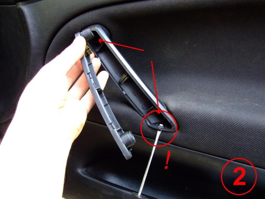

Gabi ajuta-ma te rog intr-o nebuloasa: am codul original al manerului dreapta fata de pe partea pasagerului 3B0 867 180A si toate magazinele de piese auto imi spun ca piesa nu se mai livreaza.asa sa fie sau s-a schimbat codul pentru acest maner? atasez si o poza generica sa vezi despre ce vorbesc (manerul este cel in care omul baga surubelnita) VIN ul masinii WVWZZZ3BZ2P119131.
3B0867180A A94
maner de prindere  Eliminat la 01.11.2011, fara inlocuitor.
Adica acest reper nu mai este produs de catre VW.Daca il gasesti pe undeva pe stoc ramas poti sa spui ca ai avut noroc.

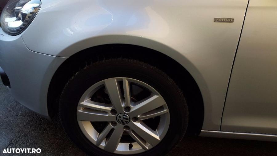

Buna ziua. Ma poate ajuta cineva cu un cod pentru emblema  "Match"  din imaginea atasata pentru un Golf 6 variant "Match edition"? Se pare ca proprietarul care a luat-o de noua a cerut sa nu fie puse, dar mie mi-ar face placere sa le am, avand in vedere ca modelul este Match.
Multumesc anticipat.
- 5M0853688 YIO - placheta (autoadeziva) "MATCH" - polished chrome/warm grey, PR-E22 - pret MSRP - 95 Lei/buc

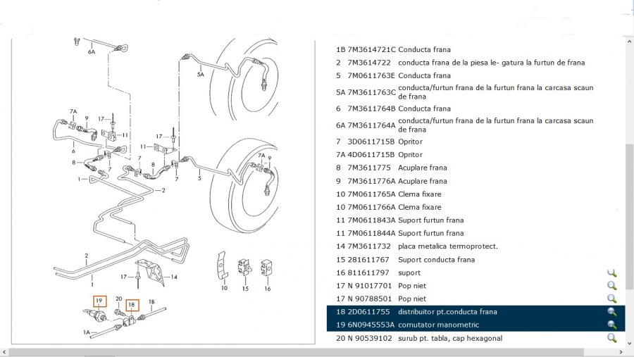

Am alta problema,nu stiu unde se afla un senzor numit F270 care are legatura si cu franele,si cu cutia direct,ma ajutati sa ii gasesc pozitia pe masina mea?
Ca si cod de piesa ar fi 6N0945553A
Multumesc,
Cauta conductele de frana care pleaca spre puntea spate,urmareste circuitul lor si o sa gasesti un teu incare intra senzorul(posibil sa fie montat  pe partea superioara a pedalierului fata).Grija mare ce faci ,,la el'' pt ca bate in 500 lei ca pret.Oricum ca piesa de schimb este incadrata :Conducta frana spate;
Acuplare frana spate.
