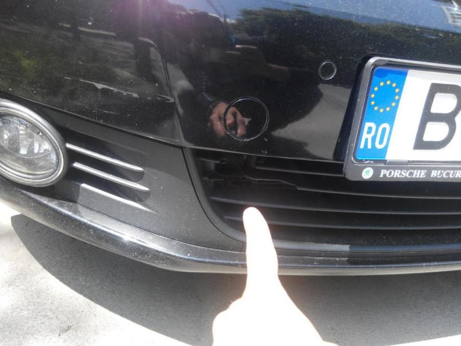

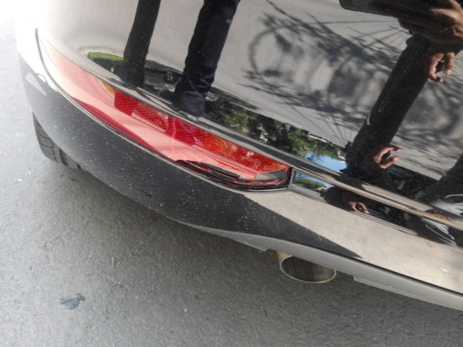

Salut, pentru un Golf 6 Plus din 2011, cod motor CAYC, ma poti ajuta te rog cu codurile pentru grila din bara fata si cei doi ochi de pisica de pe bara spate?
Mersi
