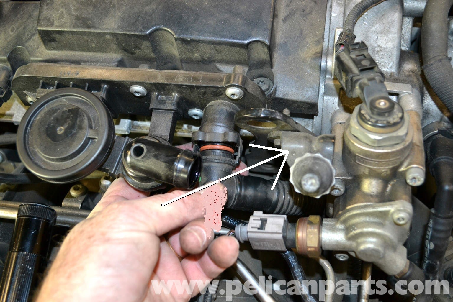

Am si eu o mare rugaminte: Am nevoie de codul suportului in care se insurubeaza piesa cu codul WHT002511 . Suportul este localizat pe culasa in coltul motorului dinspre farul stang. Suportul cautat are o forma de L si este din metal negru. Vin-ul meu este: WVWZZZ1KZ6W051834

asta ?WHT002511 nu exista la tine pe masina.

Gabi, acea piesa pare sa fie...multumesc foarte mult! Am gresit eu acel cod de la bumb-ul de fixare, era: WHT000898A. S-a distrus filetul interior in timp si nu imi place cum sta capacul, Multumesc mult!
