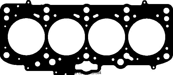

Salut Gabi ! Zi-mi te rog cu cate gauri la garnitura de chiulasa a fost echipata masina cu seria WVWZZZ3CZ6E195261 . Multumesc!
Doar la desfacere iti dai seama ce garnitura a fost montata pe masina.Originalul specifica treaba asta si iti spune sa comanzi garnitura in functie de ce garnitura  montata pe masina.
038 103 383 CP   0 sau 1 gauri 1.49mm grosime
038 103 383 CQ   2 gauri 1.57mm grosime
038 103 383 CR   3 gauri 1.65mm grosime
DAR...in una din zonele cu sageata...o sa gasesti marcajul garniturii de chiulasa pentru ca in zona aia garnitura are un guler care iese in exterior si nu este acoperit de chiulasa...si este lasat special ca sa poti vedea ce garnitura a fost montata pe masina (gauri).

Multumesc Gabi !
Stiu cum e cu gaurile de la garnitura.Am un caz in care garnitura originala nu mai exista si cea montata pe masina nu corespunde cu cele OE.

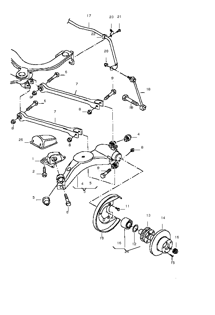

Te rog daca poti sa ma ajuti cu un pret pt bratele spate la un golf 4 4motion 1.9 tdi ajm din 2001 (wvwzzz1jz1d228383)serie motor 383029.am atasat si o poza gasita pe net, este vb de reperul 7.Mare atentie, am citit pe un forum strain ca bratul de jos ar diferi fata de cel de sus la unele modele.Precizez ca pe masina am montat un set de arcuri de la eibach prokit si odata cu schimbul acelor brate voi schimba si bucsele de pe bascula reperul 4 care nu mai sunt hidraulice ca cele puse in fabrica si sunt pline.

1J0505323L sunt identice toate 4.

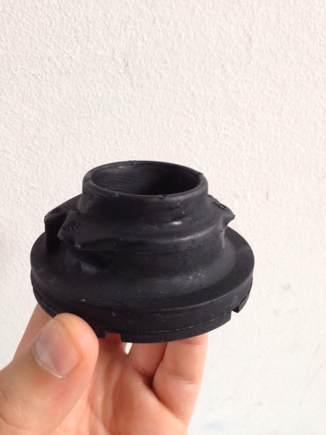

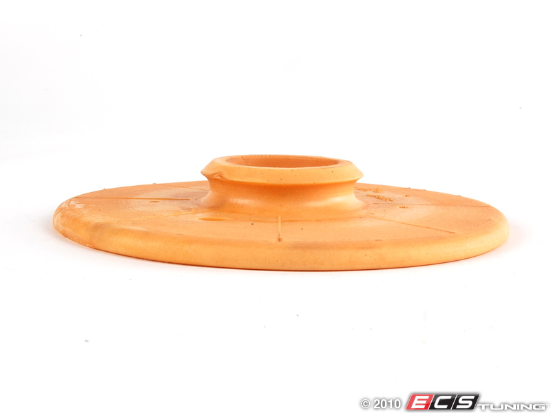

As mai avea o nelamurire.Am comandat talerul de la arc partea de sus si mi-a venit un alt fel de taler.Eu am pe masina pe cel din prima poza numai ca este negru, iar ei mi-au adus pe cel din a doua imagine.Este posibil sa nu se mai fabrice modelul de pe masina mea sau cei de la piese mi-au adus alta piesa?
