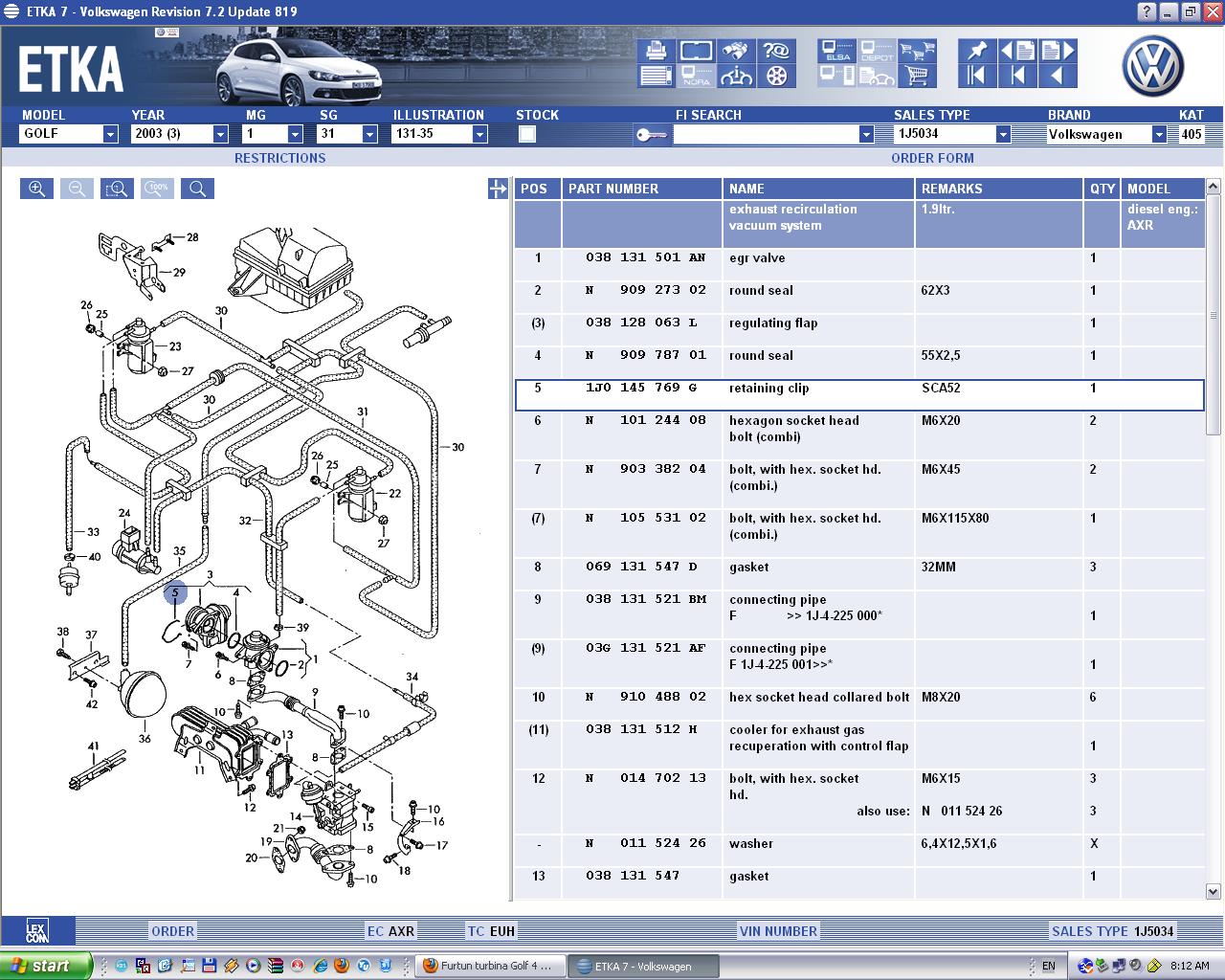

Salut. Uite codurile.
1J0 145 769 G (pozitia 5) pt siguranta
1J0 145 838 T pt furtun
http://img96.imageshack.us/img96/3506/furtun.png
P.S. Incearca la mag(cel din dreptul trecerii de pietoni) de sub pasarela Alexandru inspre gara, au preturi foarte bune.

Salut, incearca si codul asta pt siguranta: 3C0 145 117 F. Vezi ca gasesti sigur la mag Augsburg de langa Metro. Daca nu gasesti suna-ma ca iti dau eu o siguranta ca mai am 2 de rezerva. Numai bine.
Codurile la furtun si la siguranta ptr. AXR(2003)

Pana la urma am aflat codul de furtun si siguranta pentru AXR poate cineva sa puna si codul pentru acea garnitura de care tot spuneti ca trebuie inlocuita pentru a nu mai avea pierderi pe acolo??

Codul garnitura
