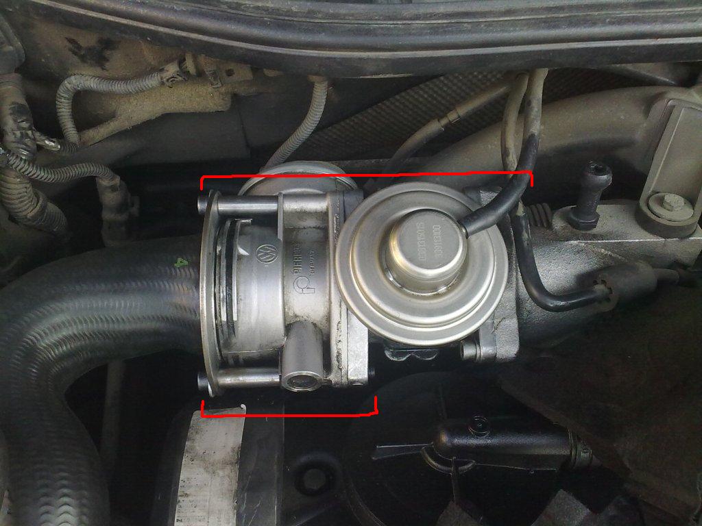

Stiu, problema e cum ii pun un cap de imbus sa fie si OEM-look, sa si ţină :blah_:
@Lawrentzyu_86 - cam nasol ce-i drept, pt ca distantierele la voi ar fi cam mari.. :lol:
Modificat de EsTeTicu
Laurentiu_LWR
aia ar fi cea mai mica problema...marea problema este ca acea clapeta va lovi in surub si nu va putea face cursa complecta
deci cand 1 se duce in jos,2 se ridica iar 3 ar fi surubul
Oricum, trebuie gandita altfel problema. Daca excluzi surubul ala, in cel de jos o poti prinde? Pt ca stiu ca are 3...
Pe forumul ala american era si mai usor, ca ei nu au ca la AXR un surub lung si unul scurt, ci pe amandoua scurte :(
Laurentiu_LWR
nu merge nici cel de jos:(
acolo este o conducta care duce spre motor
referitor la ce au facut americanii,cred ca au pus o teava pe surub astfel incat sa nu se vada filetul surubului
obsevi o imbinare?
de fapt m-am uitat mai cu atentie...uite in a treia poza ca iti si arata distantierele...eu m-am uitat doat la prima poza,nu am dat mai jos
Modificat de Lawrentzyu_86
Eu cred ca nu e pentru a nu se vedea filetul surubului, ci pentru a fixa flansa la o distanta exacta fata de corpul EGR. Si eu cred ca trebuie la fel facut, pentru ca ideea nu e sa strangi furtunul in gaura aia, ci ideea e sa nu aiba unde sa plece.. Nu stiu daca m-am facut inteles, dar daca nu punem distantierele trebuia din surub sa reglez cat de stransa e flansa acolo, asa.. furtunul tot are un mic joc 0,3 mm, cum ii permitea original si siguranta..

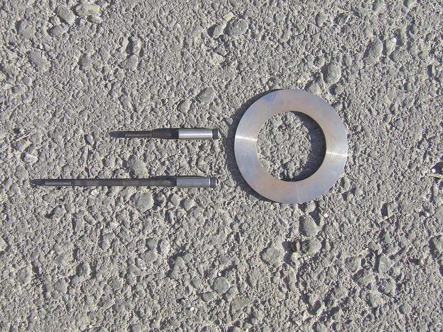

Am terminat si montat in sfarsit inventia. Nu am avut timp sa o termin mai repede...
POZE:
Din pacate nimeni de pe forum nu s-a oferit sa imi dea furtunul pe care l-a inlocuit el, asa ca temporar a trebuit sa imi astup cu poxipol gaurelele care le-am dat la prima inventie :D
Daca mai are cineva furtunul asta si nu are nevoie de el da-ti un PM va rog.
Multumesc si spor la treaba!
PS: e cineva interesat de confectionarea dispozitivului asta? cred ca as avea posibilitatea sa fabric cateva seturi complete... direct la cotele necesare + suruburile necesare.

Asadar.. diametrul interior pentru flansa aia este de 65 mm, latimea eu am facut-o de 20 mm, si asa ajunge foarte aproape de capacul de la distributie, dar daca il faci mai mic nu ai unde sa dai gaura pentru suruburi. Mie mi-au facut-o din otel de 3 mm grosime.
Bucsele au:
lungime 30 mm
interior 6,5 mm
exterior 10 mm
Apoi cele 2 suruburi trebuie sa le faci comanda, eu am gasit la bucuresti dar a trebuit sa iau 10 bucati cu 60 lei. Sunt dispus sa mai vand din ele :P Cel scurt are 76 mm lungime dar eu am pus de 80, iar cel lung are 147 dar am pus de 150. Ambele sunt cu cap imbus (neingropat) si sunt M6.
Poza este pusa un pic mai sus cu ele demontate.
Succes!
Razvan

cotele pozitiilor gaurilor din flansa le mai stii sau acestea le-ai determinat experimental la masina ?
In poza de mai sus flansa este negaurita ceea ca ma face sa presupun ca pozitiile gaurilor le-ai determinat si apoi le-ai marcat in urma unui premontaj pe care l-ai facut la fata locului.
