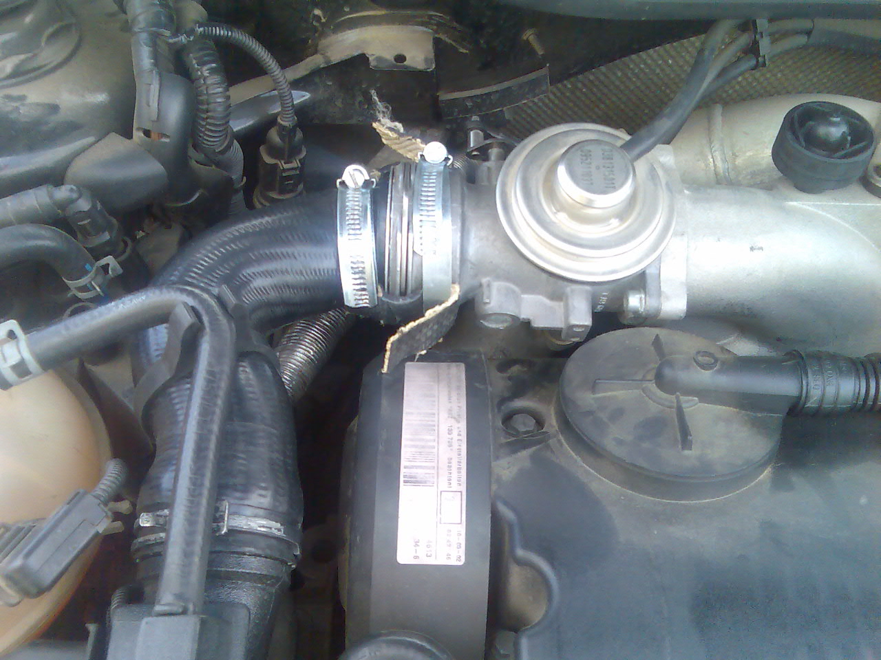

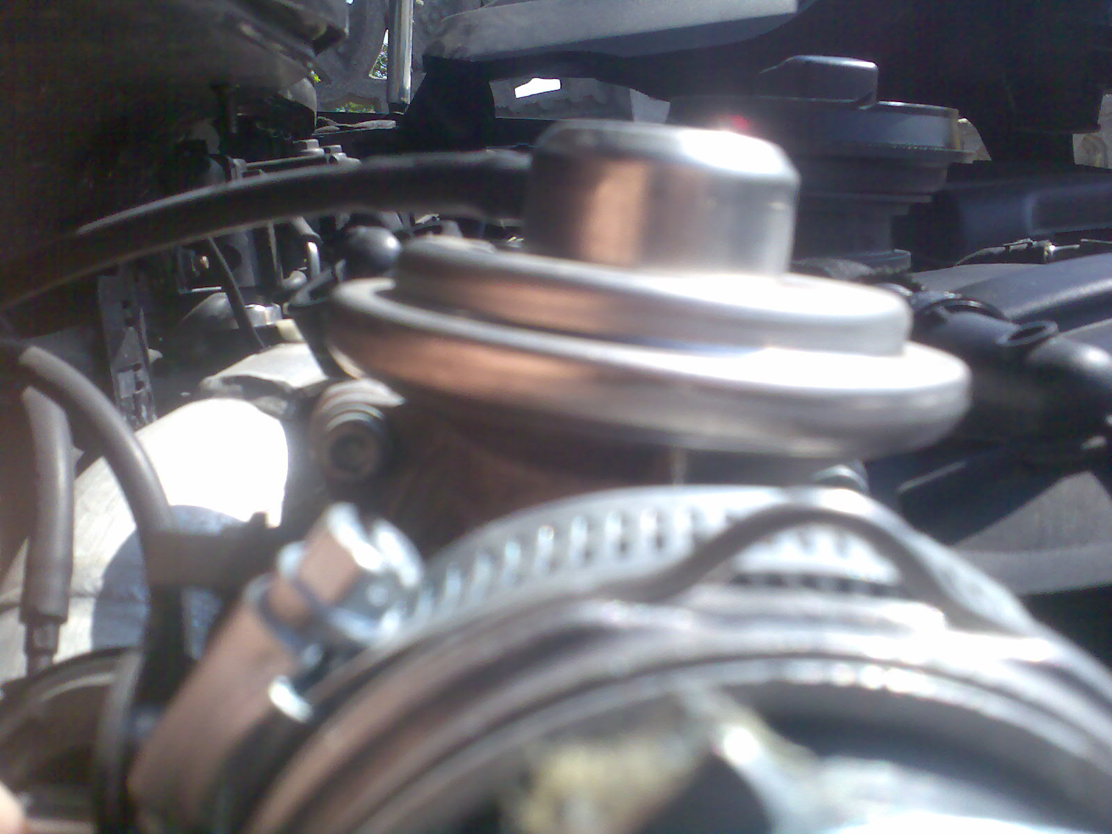

O alta solutie de compromis dar care pare a fi definitiva :
Tineti bine impins furtunul in locas si cu cealalta mana insurubati 2 holsuruburi exact in locul unde vine siguranta!
Solutia e mai buna decat sarma sau alte improvizatii.

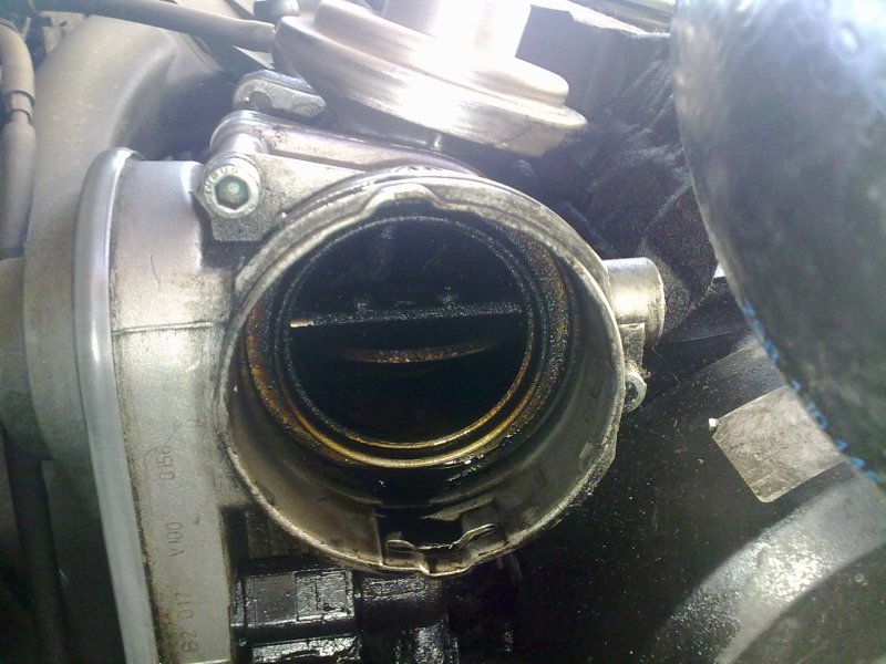

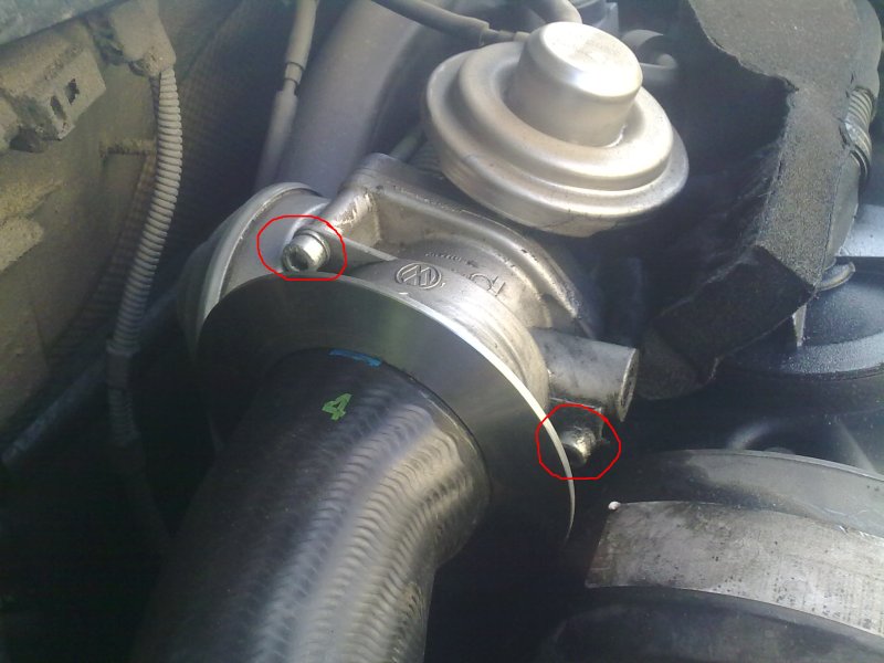

@xgabriel NU !!!!

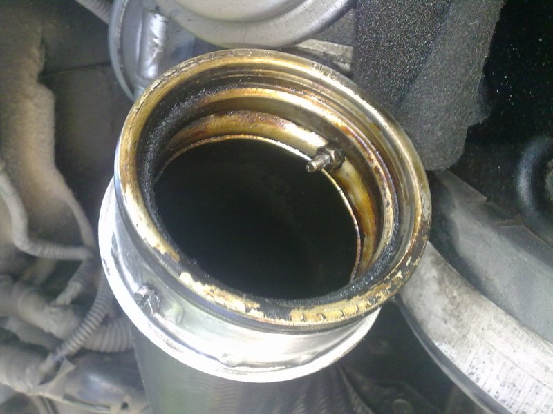

E o idee foarte proasta tinand cont ca strici marginea la o componenta foarte scumpa incercand sa rezolvi ceva banal. Plus de asta, o sa curga ulei pe acolo, dupa cum se vede in pozele urmatoare.
ONTOPIC: Acum ceva timp am rezolvat (temporar) problema cu 2 surubele si piulite (lipite cu super glue) dar acum dupa mai bine de 1 an a inceput iar sa curga ulei pe acolo. Motivul? Surubelul de jos comunica cu interiorul furtunului, pe unde arunca si ulei si aer din cauza presiunii.
Sper din poze sa intelegeti mai bine

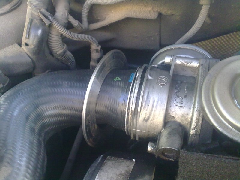

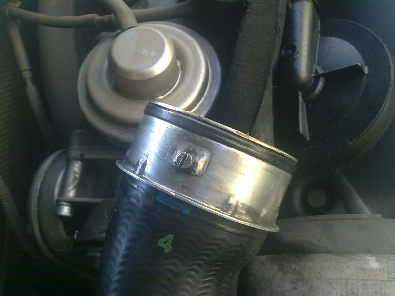

Dupa ce am citit ACEST topic despre cum au rezolvat baietii frustrati ca au schimbat de 3 ori acel furtun m-am hotarat sa fac la fel. Mi-am confectionat o flansa la strung, si urmeaza acum 2 distantiere si 2 suruburi mai lungi cu care o sa o prind.
Poze:
post-12608-1243407330_thumb.jpg post-12608-1243407341_thumb.jpg post-12608-1243407352_thumb.jpg
Cam atat de murdara e clapeta dupa 2 ani de cand am masina si fara sa o curat niciodata. Eu zic ca e chiar ok...
Dupa ce primesc distantierele si suruburile mai lungi postez pareri si poze cu lucrarea finala :)
DAR, am mare nevoie de un furtun pe care unul din voi l-a inlocuit, cu urechile tocite, dar care sa nu fie gaurit.. Daca doneaza sau vinde cineva.. as fi tare recunoscator :)
E solutia perfecta pentru urechiuse rupte, si destul de viabila. Asta pana cand se va desprinde furtunul(cauciucul) de partea metalica(cea stantata). Cu un furtun tocit te ajut eu.

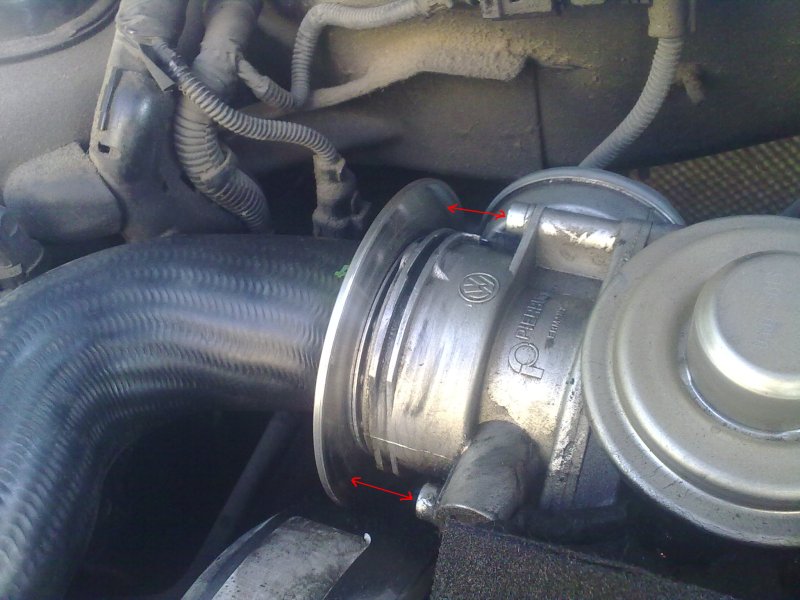

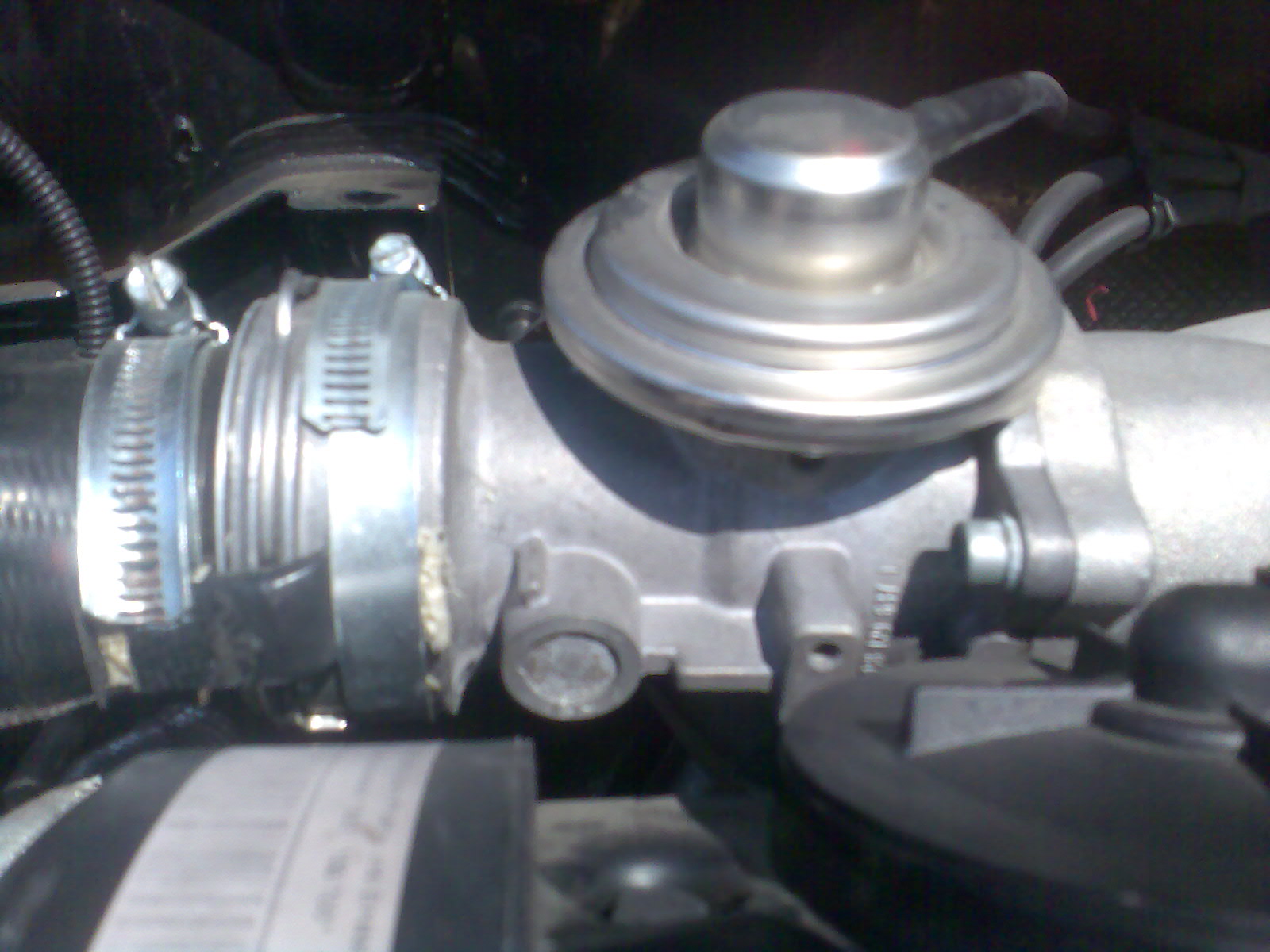

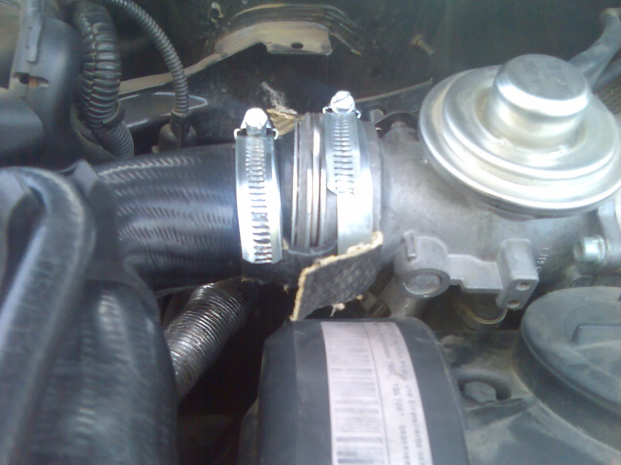

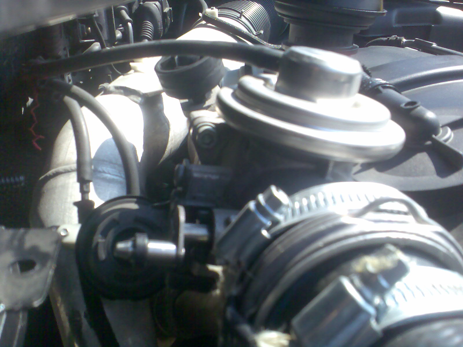

intr-adevar este foarte tare ideea,dar nu este prea generala...adica la asz din pacate nu merge:)
Probabil sunt asezate altfel suruburile respective, nu? Pune o poza daca ai de acolo...
In alta ordine de idei nu gasesc un surub de M6 si lung de 150 mm :( eventual si cu cap de imbus...
Laurentiu_LWR
uite pozele...la asz ar trebui suruburi mult mai lungi,dar nu asta ar fi problema
surubul din spate ar bloca clapeta din poza 3
cel mai bine se vede live,daca ai prieteni cu asz poti vedea mai clar de ce nu merge,in poze nu poti vedea detalii importante
