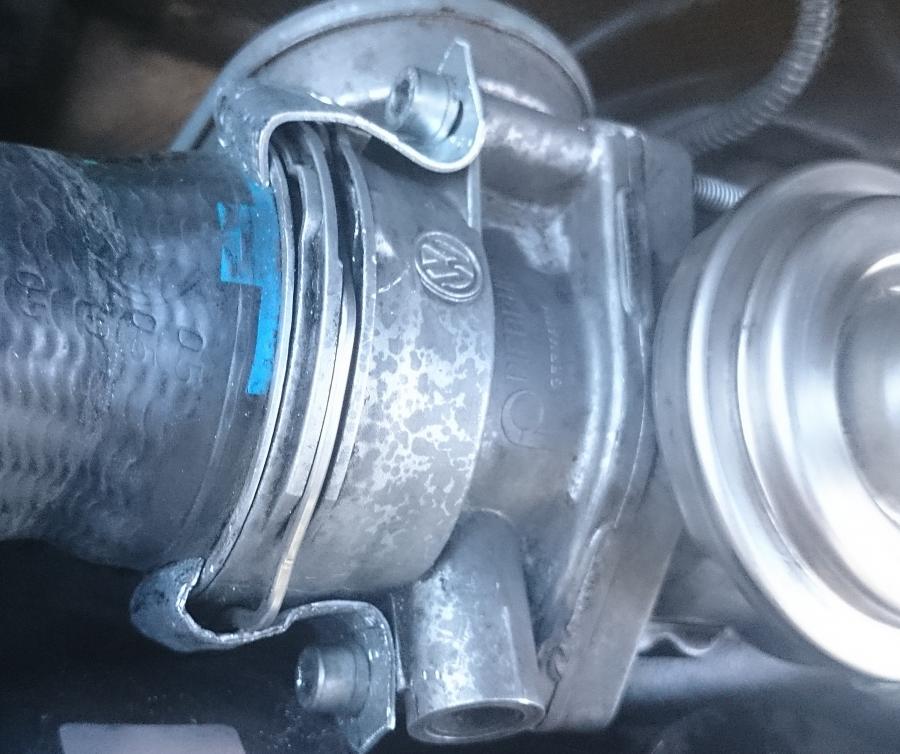

Salut revin cu exemplele mentionate mai sus.
  On 21.05.2016 at 9:27, mario234 a scris:

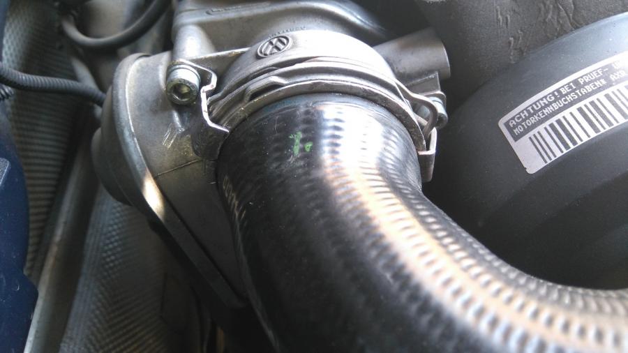

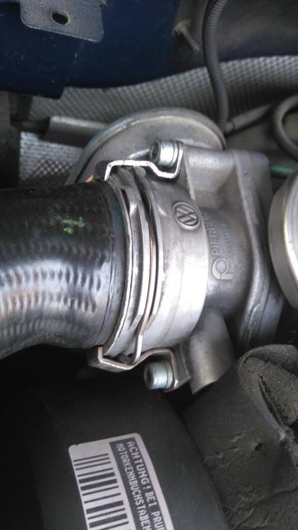

Nu aveți nevoie neapărat de chitul de prindere,ci de doar puțină răbdare și de îndemânare ca să modelați chiar voi doua urechi de prindere care sa agațe marginea metalica a tubului ce vine de la intercooler. Luați o bucata de platbanda de 1cm lățime și cam de 2mm grosime, materialul trebuie sa fie puțin otelos și începeți modelarea dinspre găurile de prindere, spre marginea tubului păstrând cât de cât geometria și i curburile întâlnite. Menționez ca folosesc acest sistem de peste 30 mii km și n-au cedat urechile. O sa revin cu poze.
Expand
Multumesc de idee ceva de geneul am incropit si eu dar nu am incredere si prea putin timp dar trebuie sa o rezolv cat de curand.Ce ai facut tu pare mai ok.
  • 5 months later...

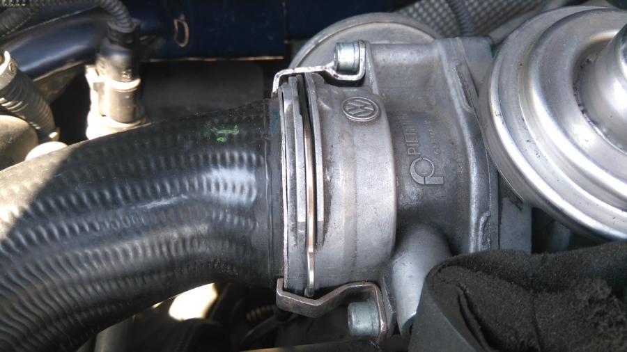

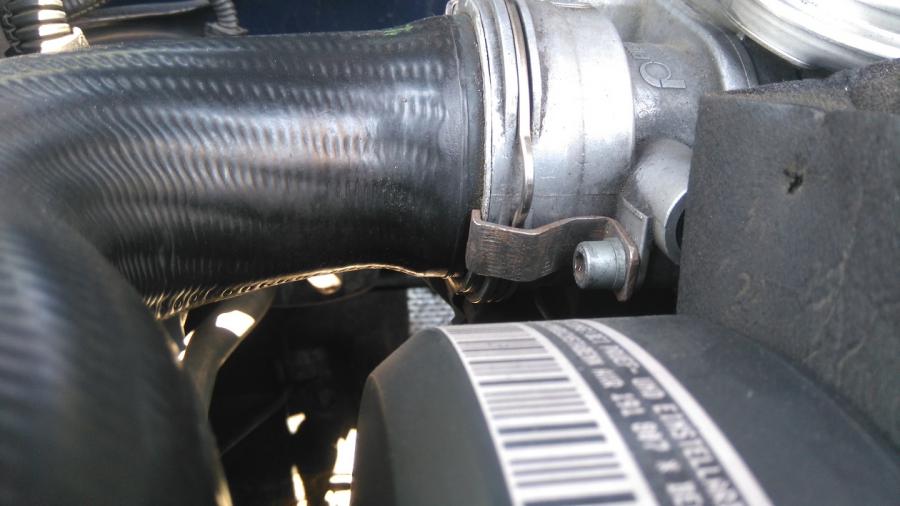

rezolvat si eu. estetic, praf! n-am avut banc cu menghina. hint: atenție la șuruburi! capetele trebuie sa treacă de acele "urechi" de la cleme. aștept adunarea km pentru confirmarea eficientei. altfel eram la a doua schimbare, ceea ce nu m-a convins sa continui cu o alta piesa originala. banda de 1 mm.
Modificat de VEKAU
